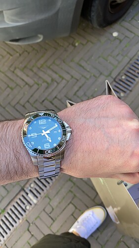

Vraag mbt Longines Hydroconquest nieuwe generatie
Ben nieuw hier op het forum en nieuw in de horlogewereld!
Wel was ik altijd weg van de omega speedmaster. (Wordt nog even doorsparen :see_no_evil:)
Nu heb ik recentelijk een Longines Hydroconquest aangeschaft in de kleur khaki met de rubber strap en de stalen band.
Zalig horloge tot zover enkel is dit mijn eerste automaat.
Graag zou ik horen wat een veilige manier is van bijv. de datum verzetten en de tijd het is mij even snel voorgedaan in de winkel maar niet erg blijven hangen…
Zal ook wat foto’s mee posten :slight_smile:
Alvast bedankt!

Voor het verstellen van de datum en tijd is het belangrijk om te onthouden dat je de datum nooit handmatig versteld wanneer de tijd op het horloge tussen 21:00 en 03:00 's nachts staat. Gedurende deze uren is het mechaniek zelf bezig om de datum om te slaan en kan er schade ontstaan aan het uurwerk als je tegelijkertijd zelf aan de datum gaat draaien. De tijd kun je altijd verstellen.
Om tijd en datum in te stellen is dit een manier:
  • Trek de kroon uit naar de buitenste positie voor het verstellen van de tijd.
  • Draai de wijzers verder naar voorbij 12 uur. Wanneer de datum omslaat weet je dat je bij 12 uur 's avonds zit. Wanneer de datum niet omslaat zit je bij 12 uur 's middags en moet je nog 12 uur verder draaien.
  • Wanneer je voorbij 12 uur 's nachts bent gegaan kan je door draaien naar de juiste tijd op dat moment. Als het middag is moet je dus nog een keer de 12 uur voorbij.
  • Als je de juiste tijd hebt ingesteld druk je de kroon weer in, zodat het horloge gaat lopen.
  • Nu kun je de datum gaan instellen (mits het niet tussen 21:00u en 03:00u is). Trek hiervoor de kroon naar de middelste positie en draai naar je toe (in het geval van de Hydroconquest) totdat de juiste datum weergegeven wordt.
  • Druk de kroon weer in, vervolgens de kroon inschroeven en you’re all set!
