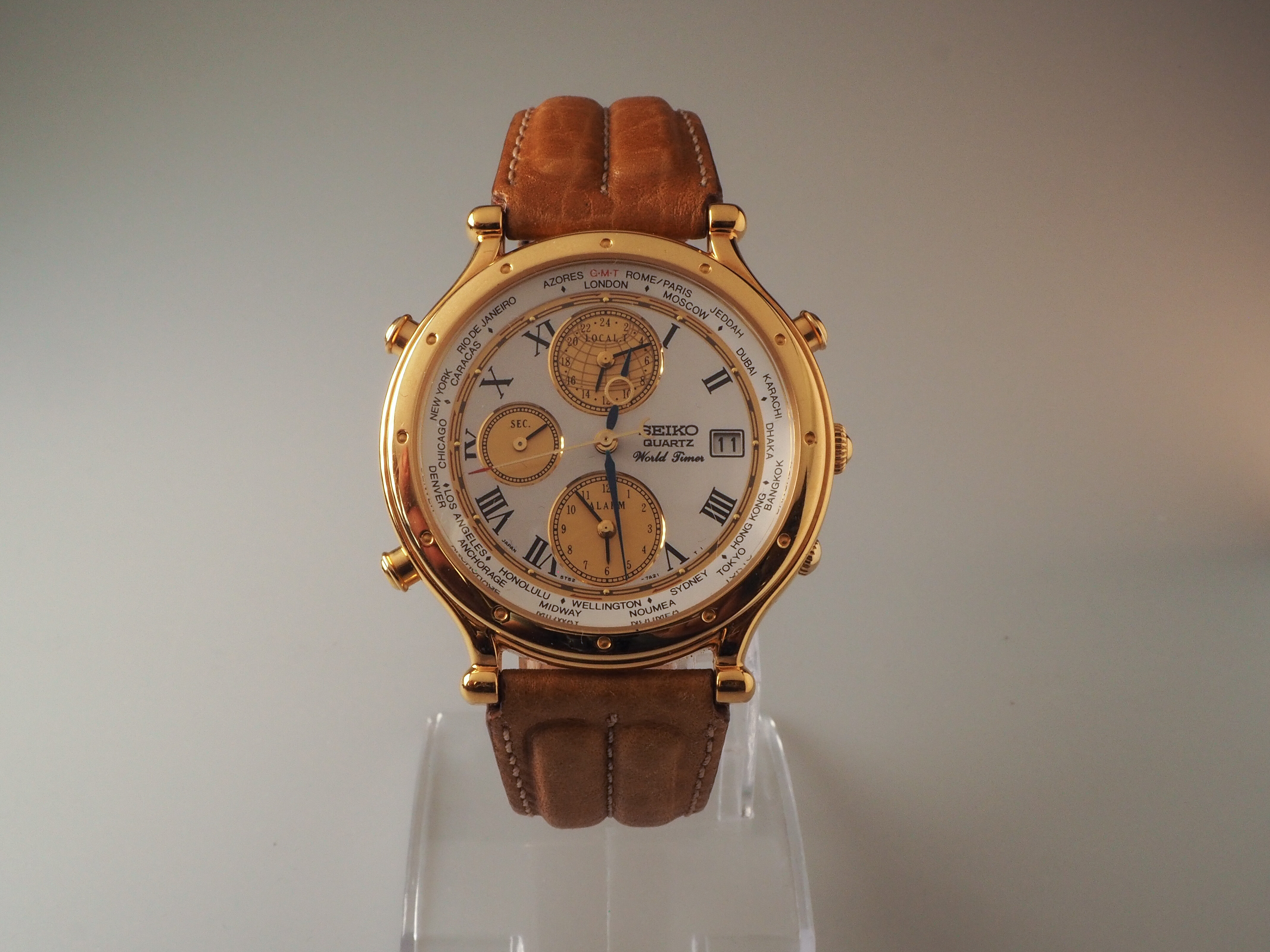

Ik heb er een uit 1991, een World Timer. Destijds NOS via Catawiki aangekocht. Ik vind het een prachtig horloge! Hij heeft al verschillende keren een nieuwe batterij gekregen, ook van binnen schoon gemaakt en nieuwe pakking en hij loopt perfect. En ook de goudkleur zit er nog steeds op alsof hij nieuw is. Als zo’n quartz uurwerkje een keer stuk gaat kan een goede horlogemaker er volgens mij gewoon een modern passend quartz uurwerkje inzetten. Dat kost de wereld niet. Veel succes met jouw zoektocht en hier die van mij:

BaytLif, mooi horloge en in zeer nette staat! Wellicht zou ik die ook wel willen. De “dancing hands” van de versie waar ik het over heb trekken mij toch wel erg. Ik zal de verkoop kanalen rustig in de gaten houden en misschien eens een vraag stellen hier op het forum.

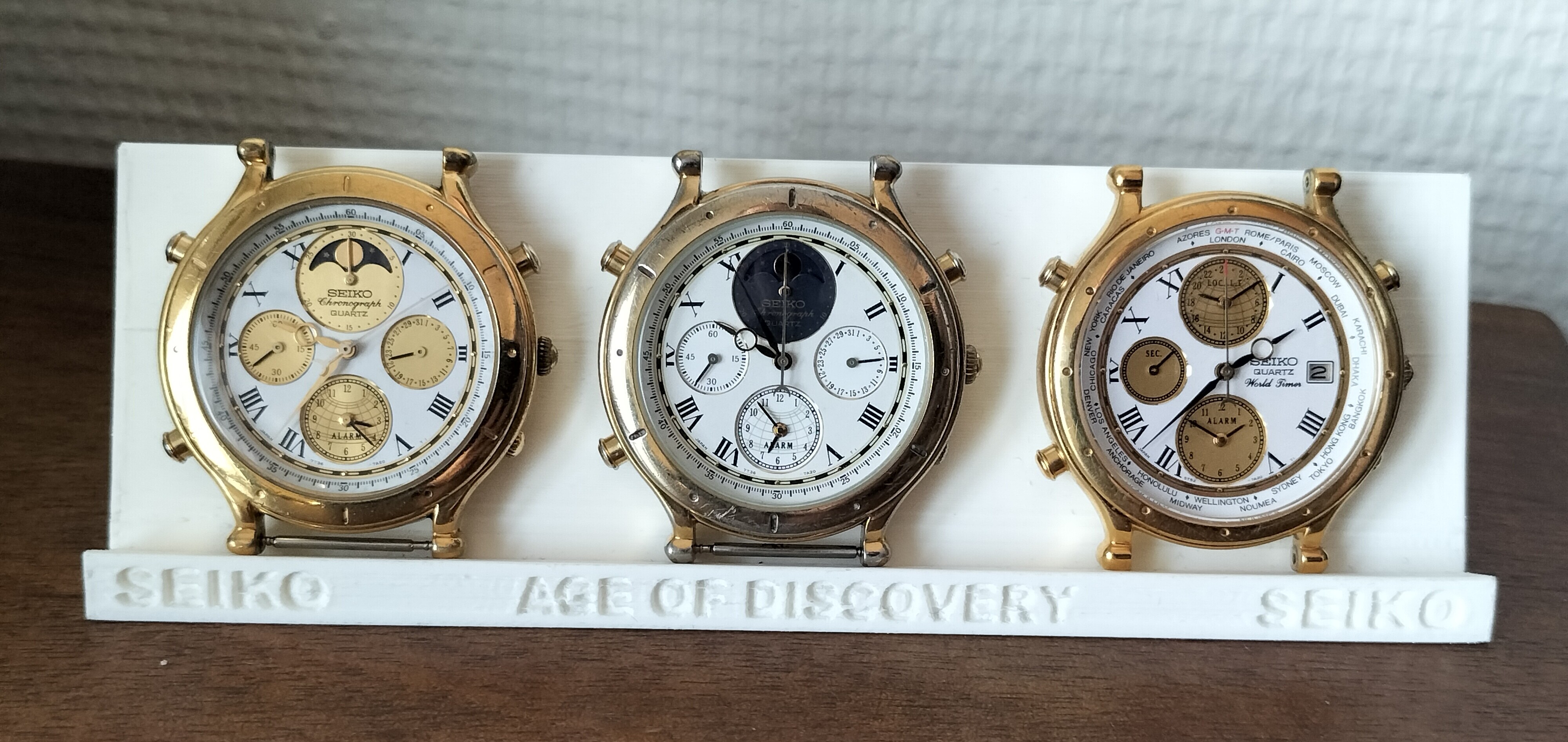

Nog meer uit dezelfde serie
