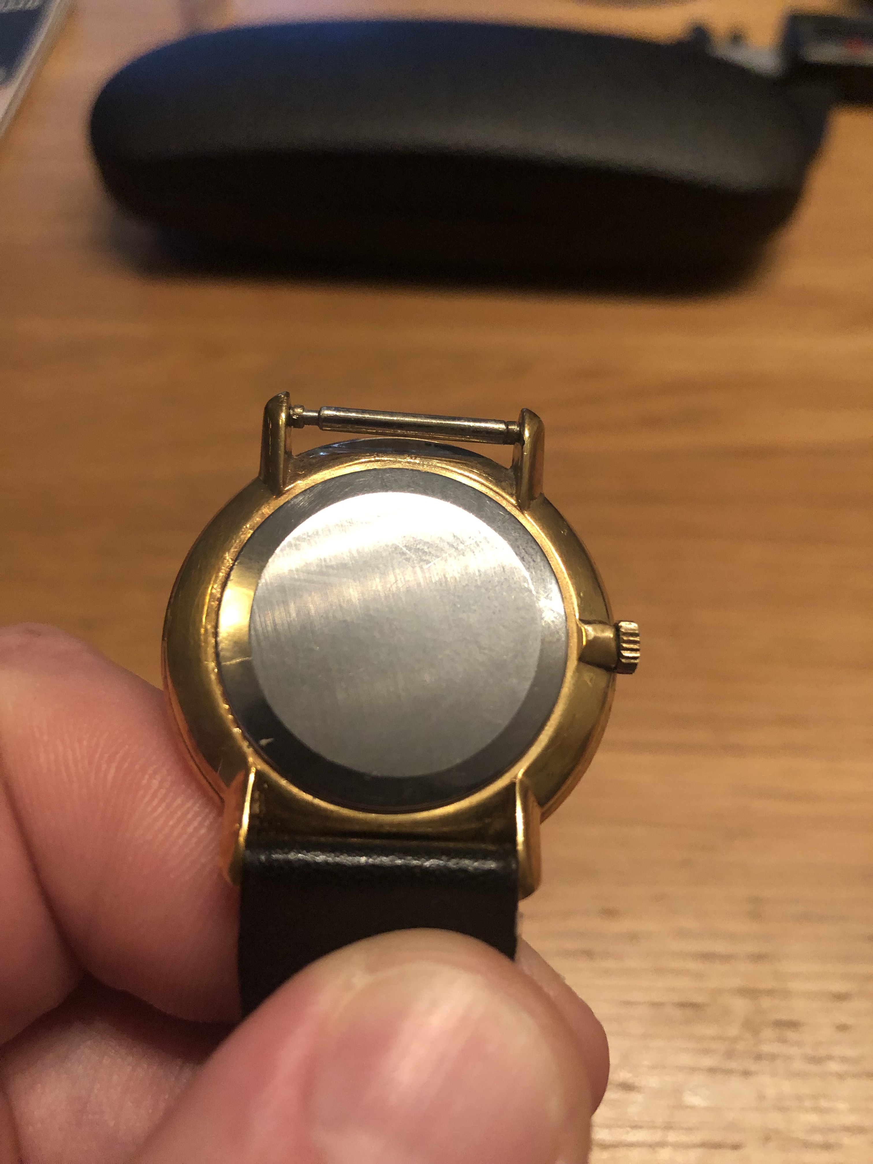

Hallo,

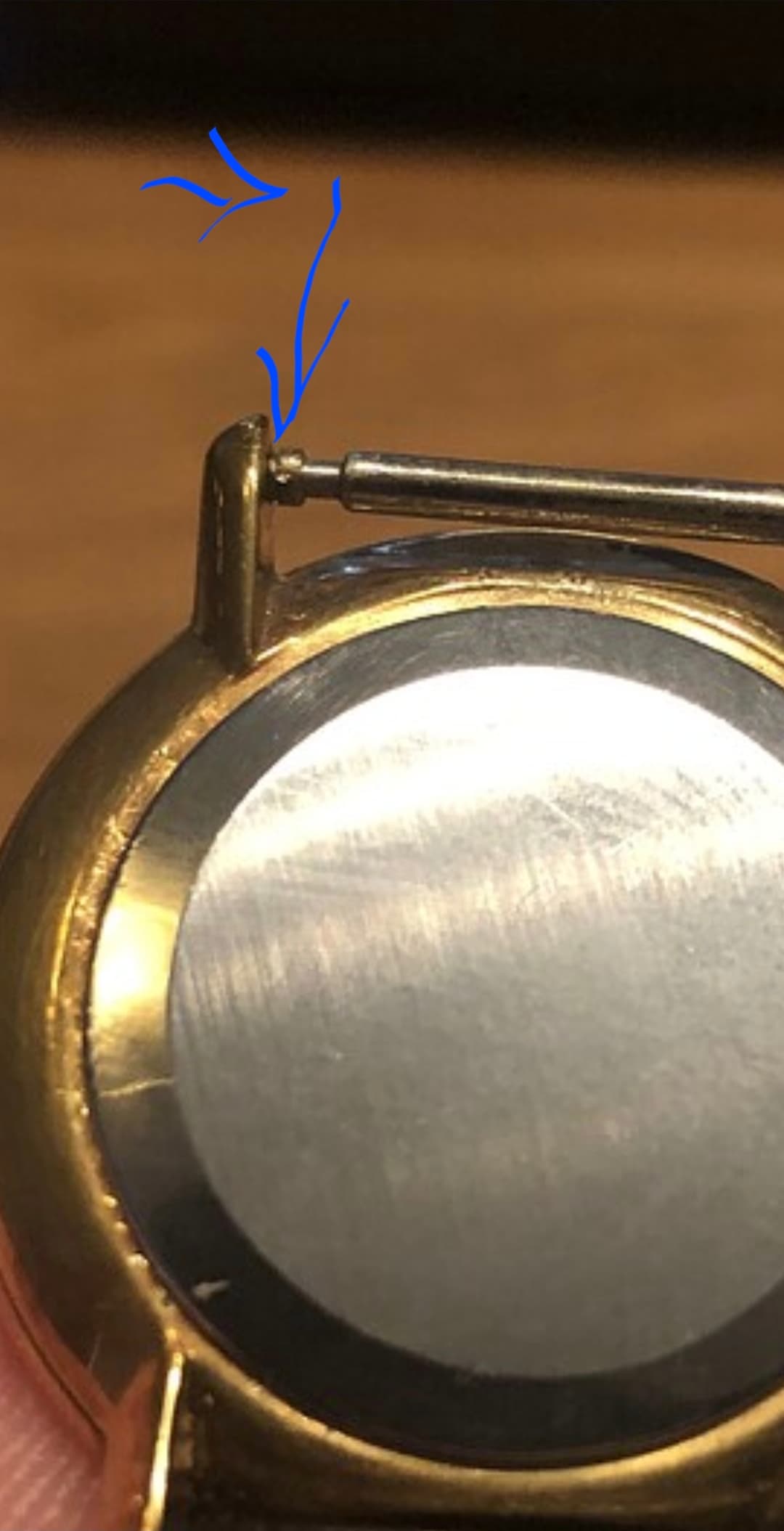

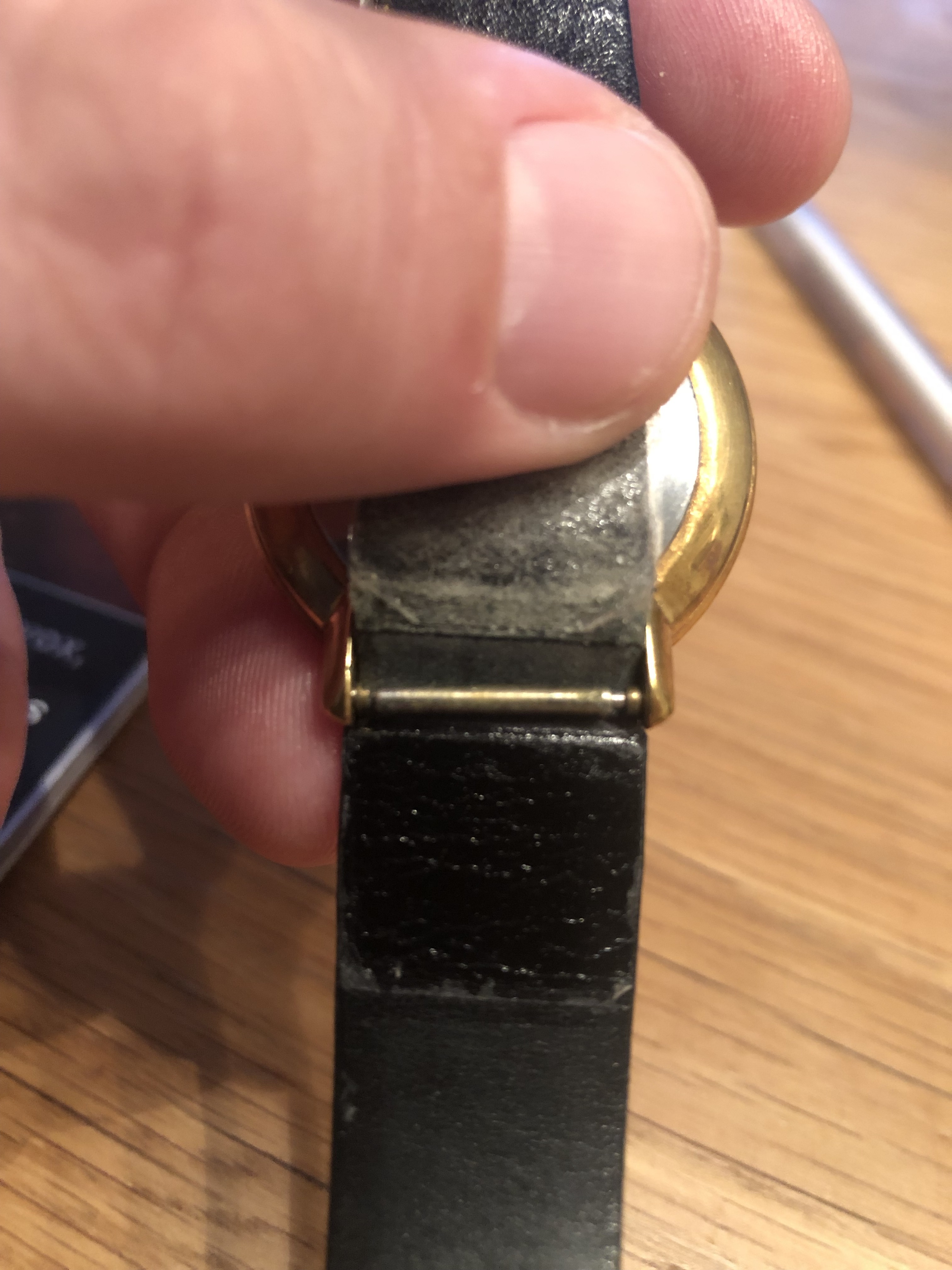

Ik heb een Omega De Ville waarvan het leren bandje is versleten en los laat. Dat wil ik gaan vervangen. Ik kan echter niet goed zien of er nu springbars of andere vorm van bar bevestigd zijn aan de lunettes. Kunnen jullie dat op basis van de foto wel zien? Ik krijg met een springbar tool iig geen beweging in de bar. Ik leer er graag meer over mocht iemand iets weten. Alvast bedankt!!
Dit zijn springbars, met een goede tool kun je ze verwijderen.
Mocht dat niet (meer) lukken dan gewoon doorknippen en bij het nieuwe bandje (zoals het mi. eigenlijk behoort) ook nieuwe springbars mee bestellen.
Tussen de kastpoot en het dikke stuk van de springbar een aardappelschilmesje of springbartool zetten en naar binnen schuiven.
Als dat niet meer werkt idd knippen.

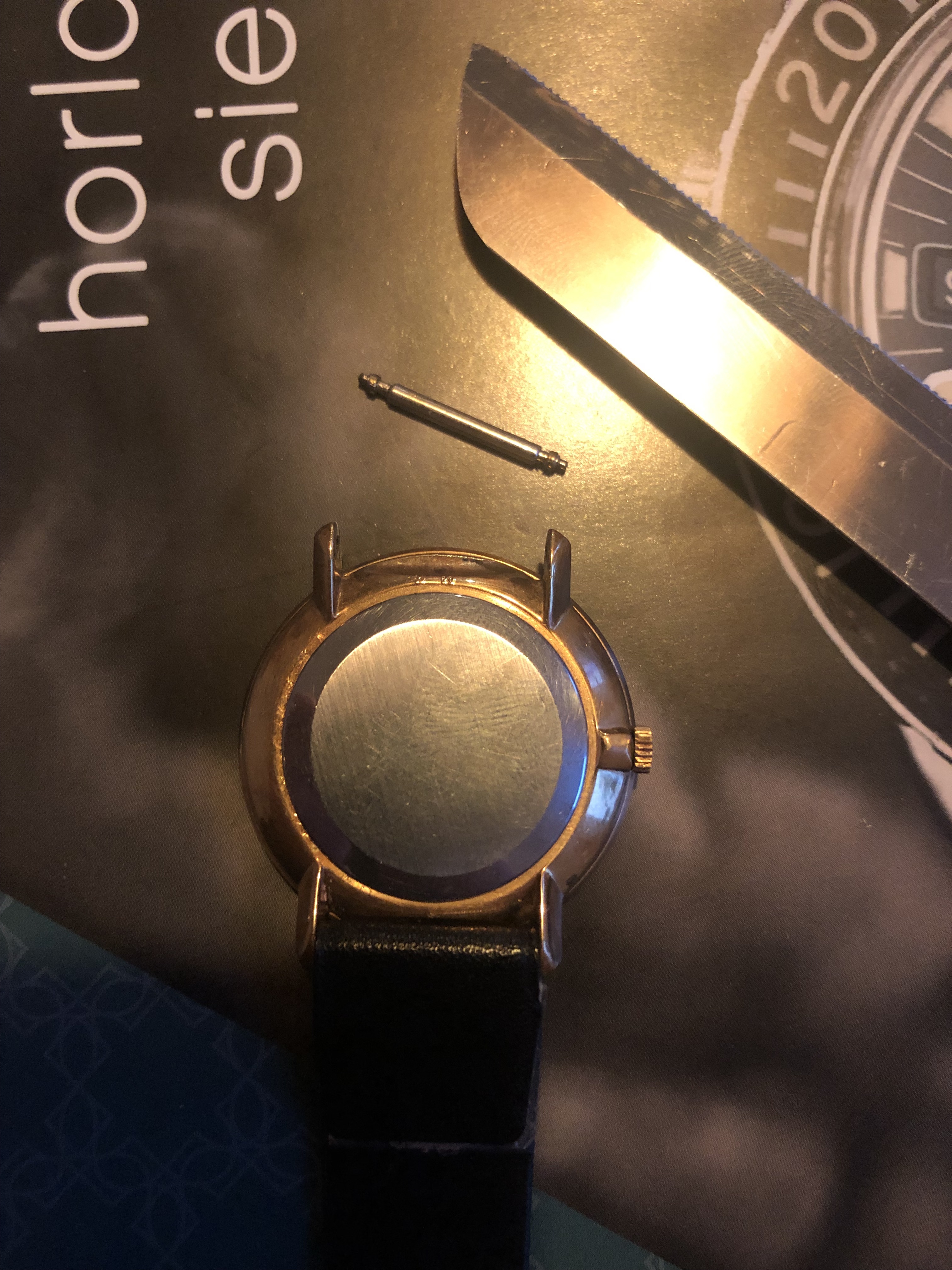

Toch wel springbars dus! Ik denk dat mijn springbar tool ietsie aan de grote kant is qua uitsparingen om er tussen te komen. Zal t met schilmesje bekijken of t los wil. Dank allemaal voor de snelle reacties en instructies! Lukt t niet dan knip ik ze door en haal nieuw bandje met bars. :wink:

Jullie hadden gelijk :wink: t is gelukt!
