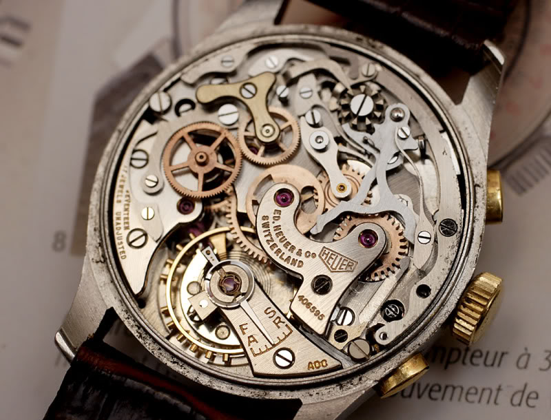

Ik heb €480 betaald voor een complete overhaul, vervangende onderdelen indien nodig + reiniging van een Valjoux 7750.
Was bij Timefix.
D’r zit ook aardig wat in…
Het is dan ook wel een schitterend uurwerk :heart_eyes:
