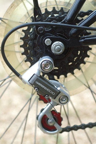

shimano 600 uurwerk…
ben toch meer van de Campagnolo uurwerken…
Die shimano 600 is wel al oud. Ik ben meer van de Shimano Dura Ace groep.
