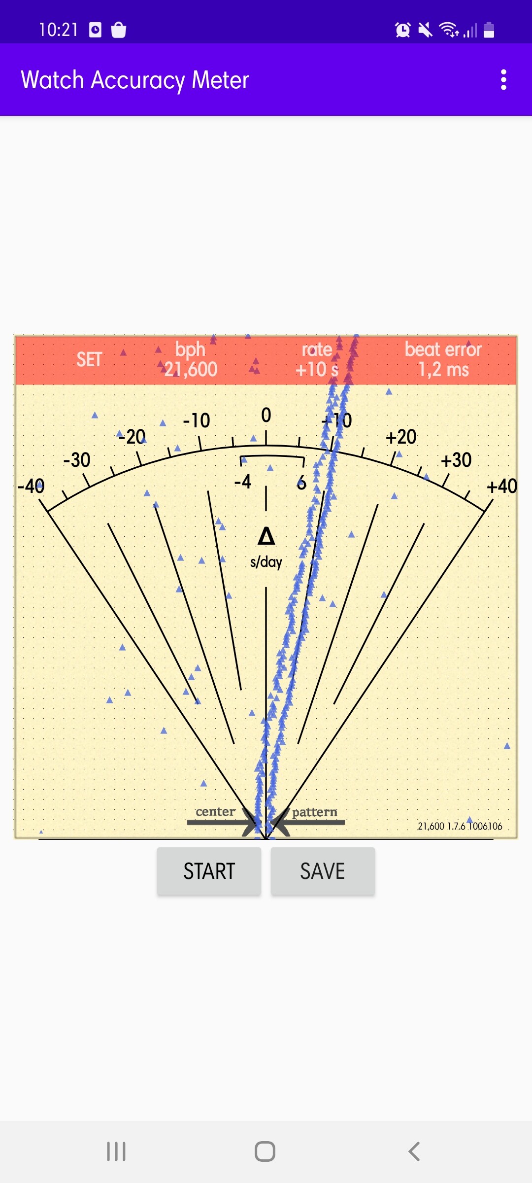

Ik was voor de grap eens de app ‘watch accuracy meter’ aan het proberen. Op mijn hamilton khaki had ik uitstekende waarde en een mooie rechte lijn. Op mijn nh35 horloge uit china iets minder recht. Hij liep +13 seconden per dag wat vrij netjes is. Echter de beat error gaf constant 1,2 aan wat volgens mij niet zo goed is. Puur uit interesse, kan ik dit toch gewoon zo laten en het horloge zal nog lang meegaan of moet ik me hierover buigen en het proberen aan te passen. Dit is mijn eerste keer dat ik dit meet dus alle tips zijn welkom.

Beat error is het verschil tussen de “tik” en “tak” bij een klok/horloge. Heeft verder geen negatieve invloed op de levensduur van het uurwerk. 1.2ms beat error valt opzich ook nog wel mee.

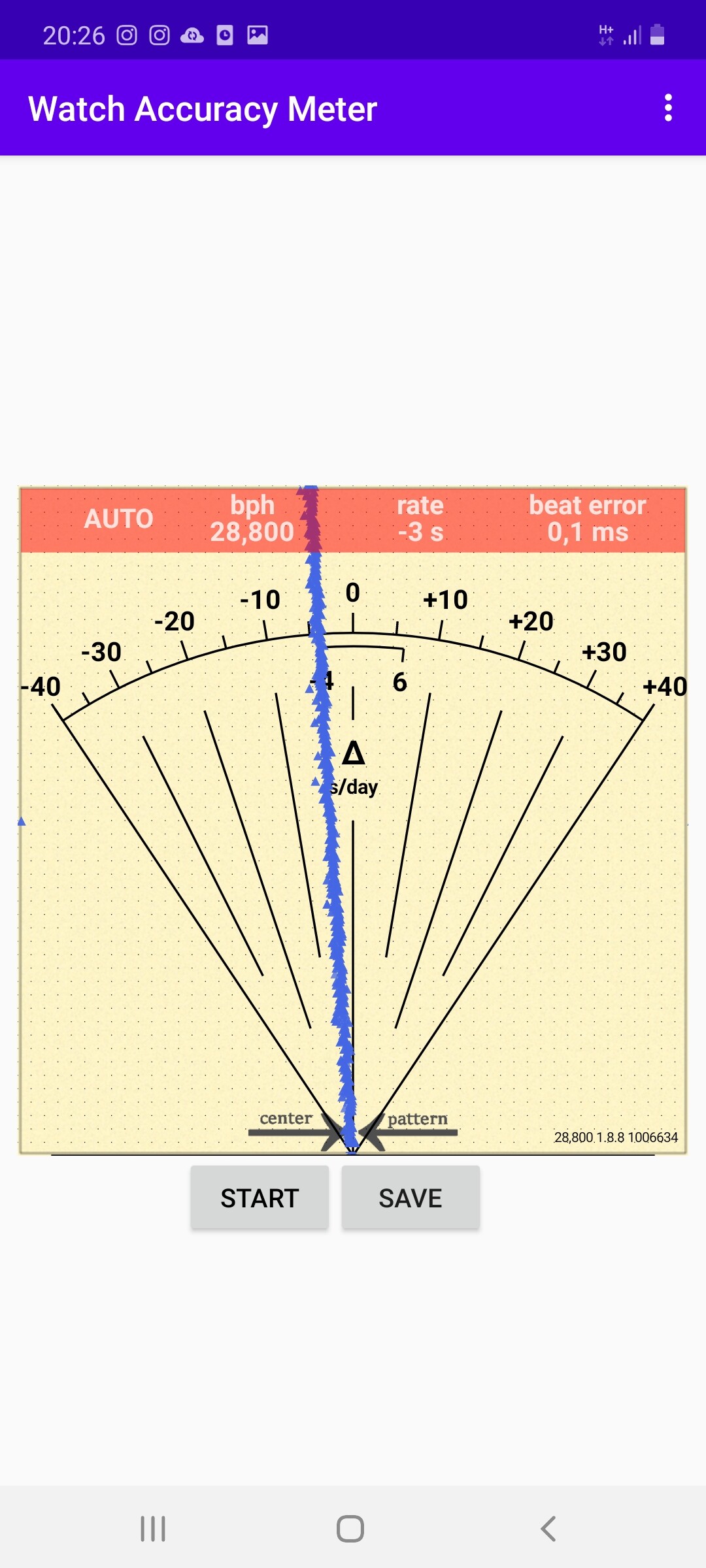

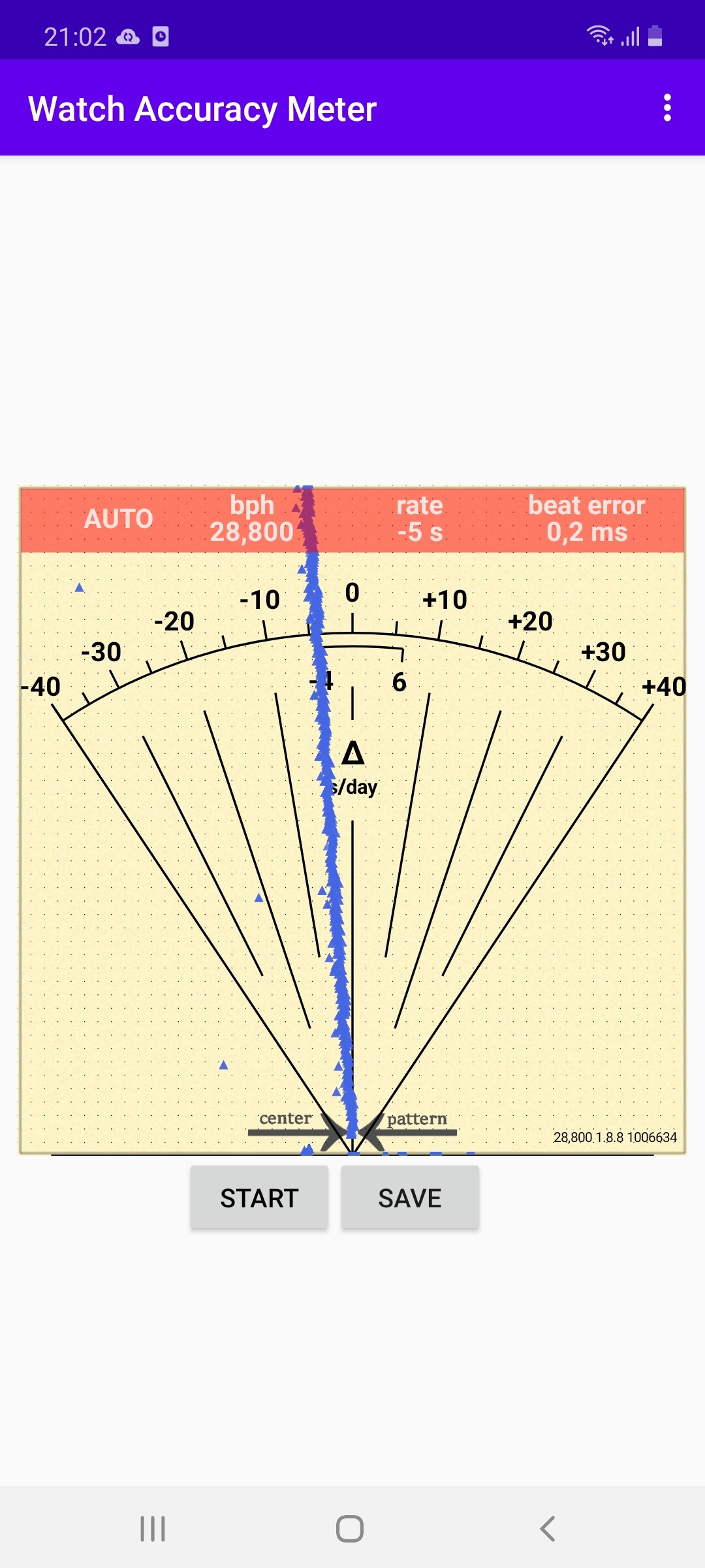

Ik heb die app ook eens geprobeerd, vraag mij wel af hoe accuraat die is.

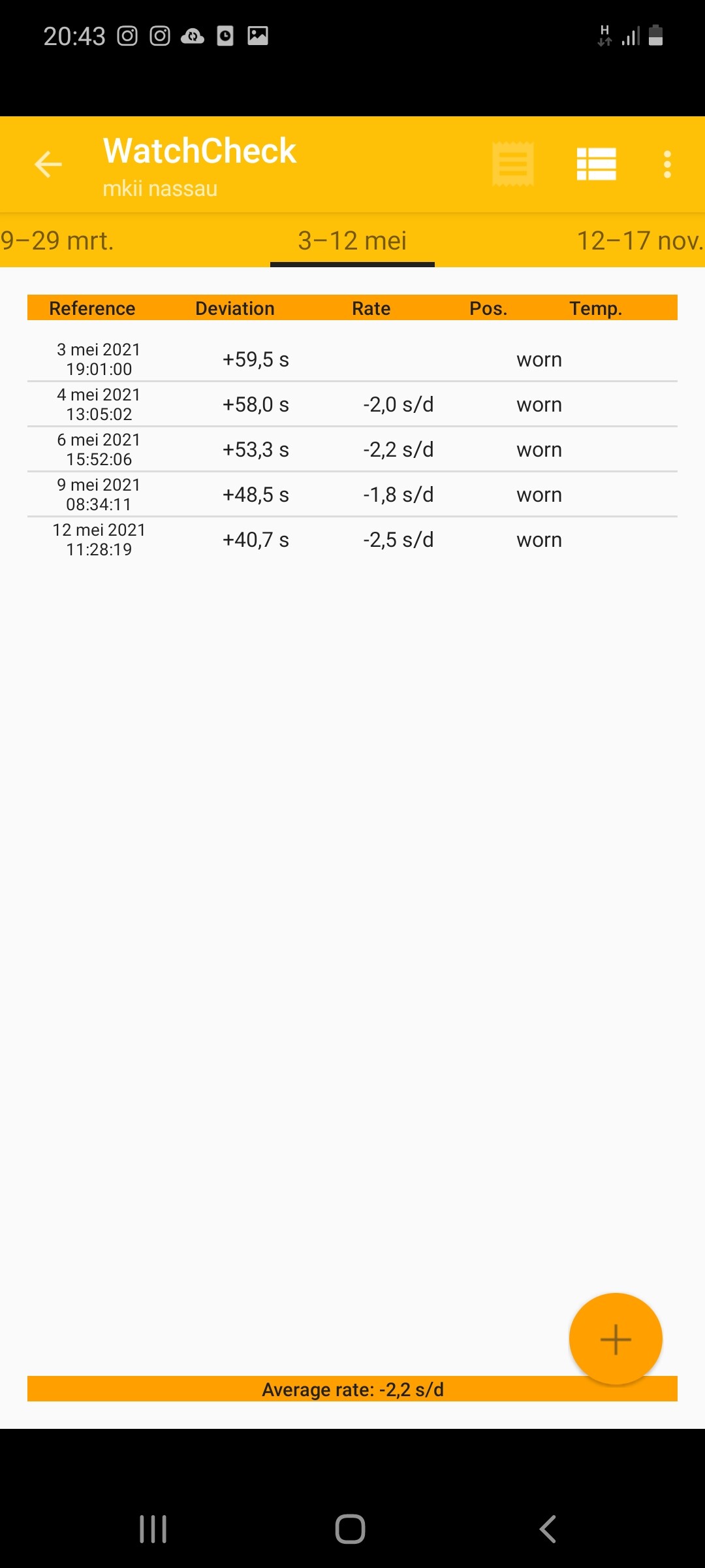

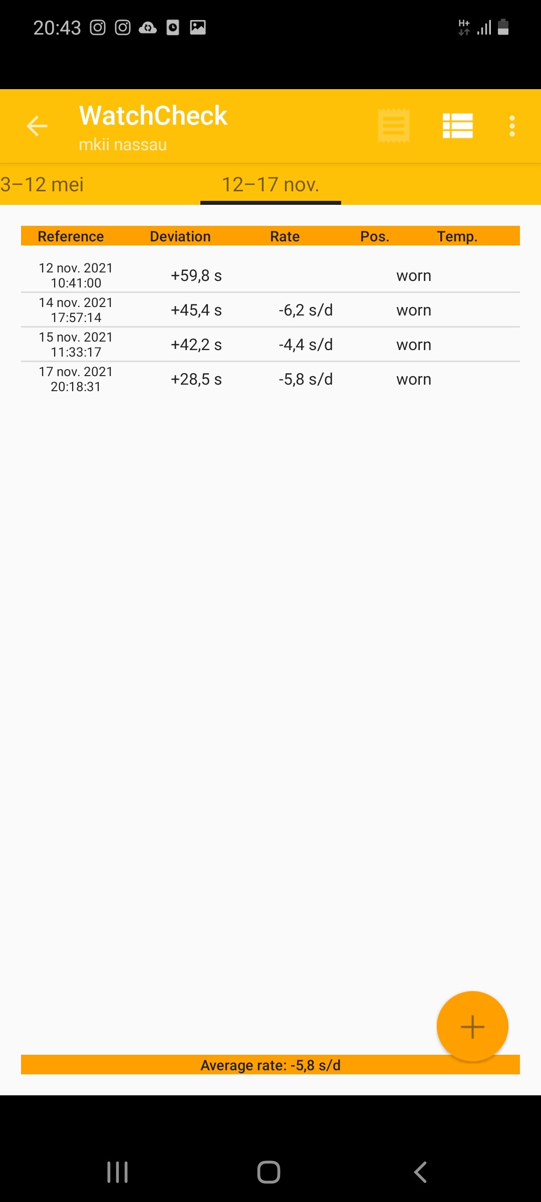

Horloge loopt volgens de app -3sec terwijl ik laatste tijd met watchcheck merk dat die nu -6sec loopt.
Half jaar geleden liep die nog altijd -2.2sec
