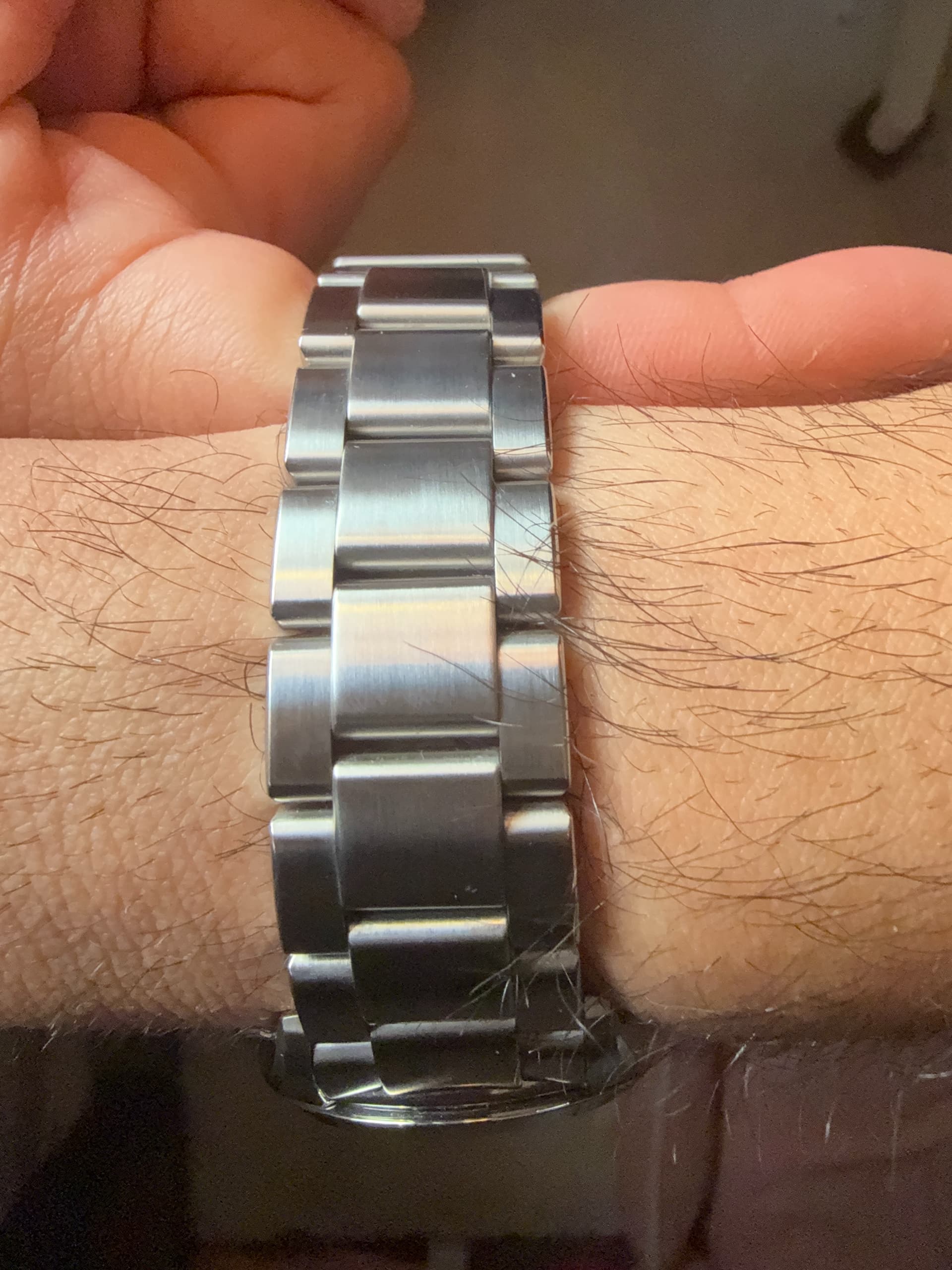

Ik probeer wat duidelijkheid te krijgen over de bracelet van mijn Grand Seiko SBGX261, maar ik kan online verrassend weinig concrete info vinden over hoe dit specifieke model precies aangepast moet worden.

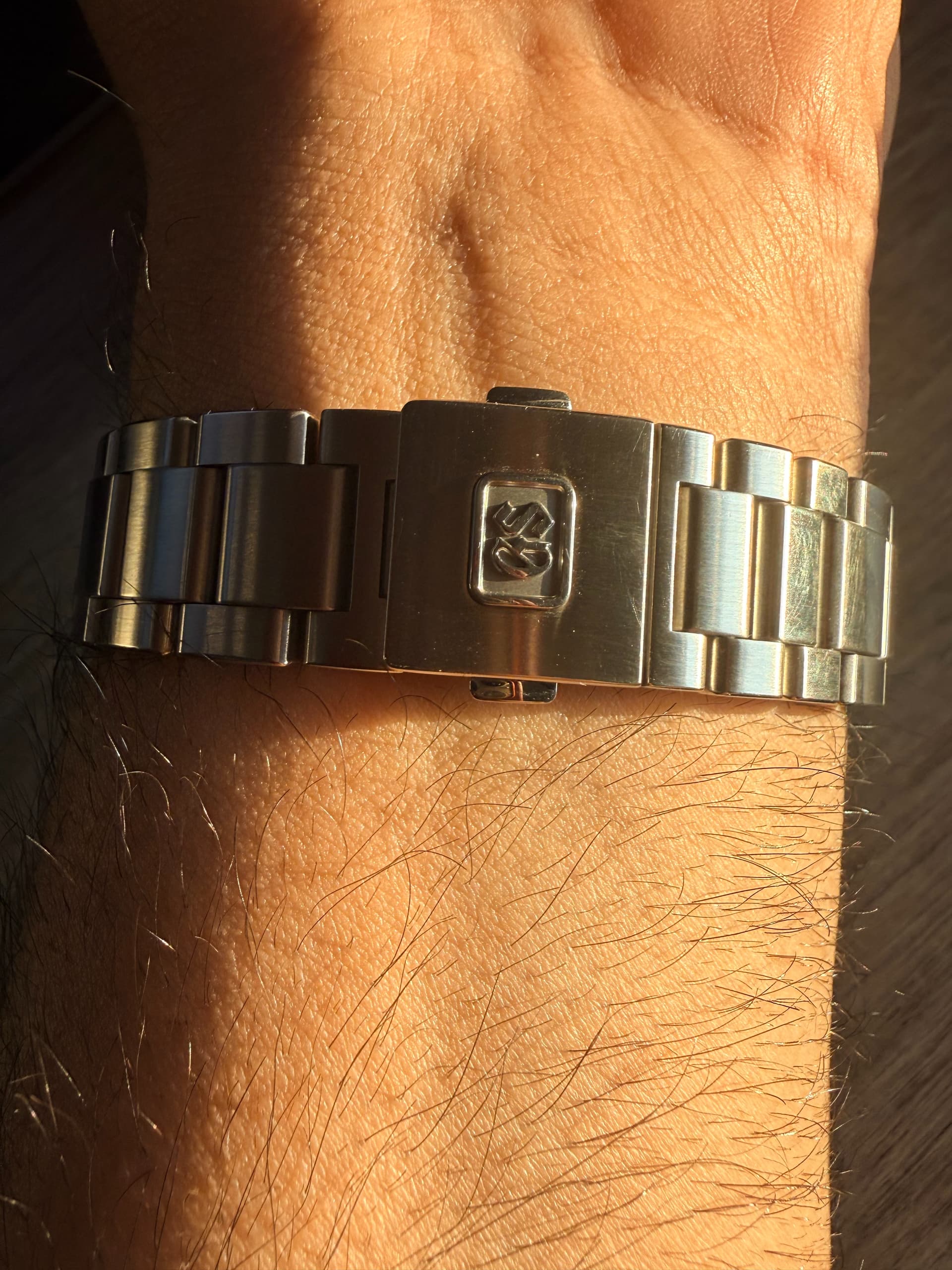

Een tijd geleden heb ik de bracelet laten verstellen bij Schaap en Citroen, maar eerlijk gezegd heeft de bracelet nooit echt goed gecentreerd gezeten daarna. De clasp zit vrij ver richting de onderkant van mijn pols, waardoor de kast tijdens het dragen naar achter trekt in plaats van mooi bovenop de pols te blijven zitten.
Sindsdien ben ik ook ongeveer 20 kg afgevallen, dus inmiddels vliegt het horloge echt rond mijn pols :sweat_smile: Daardoor valt die scheve balans nu nog veel meer op.
Volgens mij zitten er momenteel nog 3 half links aan de 6 uur-kant van de bracelet, dus ik vermoed dat de verdeling gewoon niet optimaal is.
Bij standaard Seiko of Tissot bracelets doe ik het normaal gewoon zelf: pin eruit slaan, link verwijderen, klaar. Maar bij deze GS bracelet durf ik het eerlijk gezegd niet zomaar aan zonder te weten hoe het exact werkt.
Ik zit eraan te denken om zelf een set Bergeon schroevendraaiers (1.2mm of 1mm?) te kopen en het netjes zelf opnieuw te balanceren, maar ik wil eerst zeker weten hoe deze bracelet exact werkt.
Bij de SBGX261: schroef je de links maar van één kant los, of moet je aan beide kanten tegelijk werken?
Ik wil liever niets forceren of beschadigen, dus alle tips of ervaringen zijn welkom :smiley: Foto’s… iets… wat helpt!

Voor de balans: als je aan één kant meer schakels hebt dan de andere:
Altijd de kant met de meeste schakels aan de 12 uur zijde
Vaak heb ik met een halve schakel meer op 12 de band mooi gecentreerd

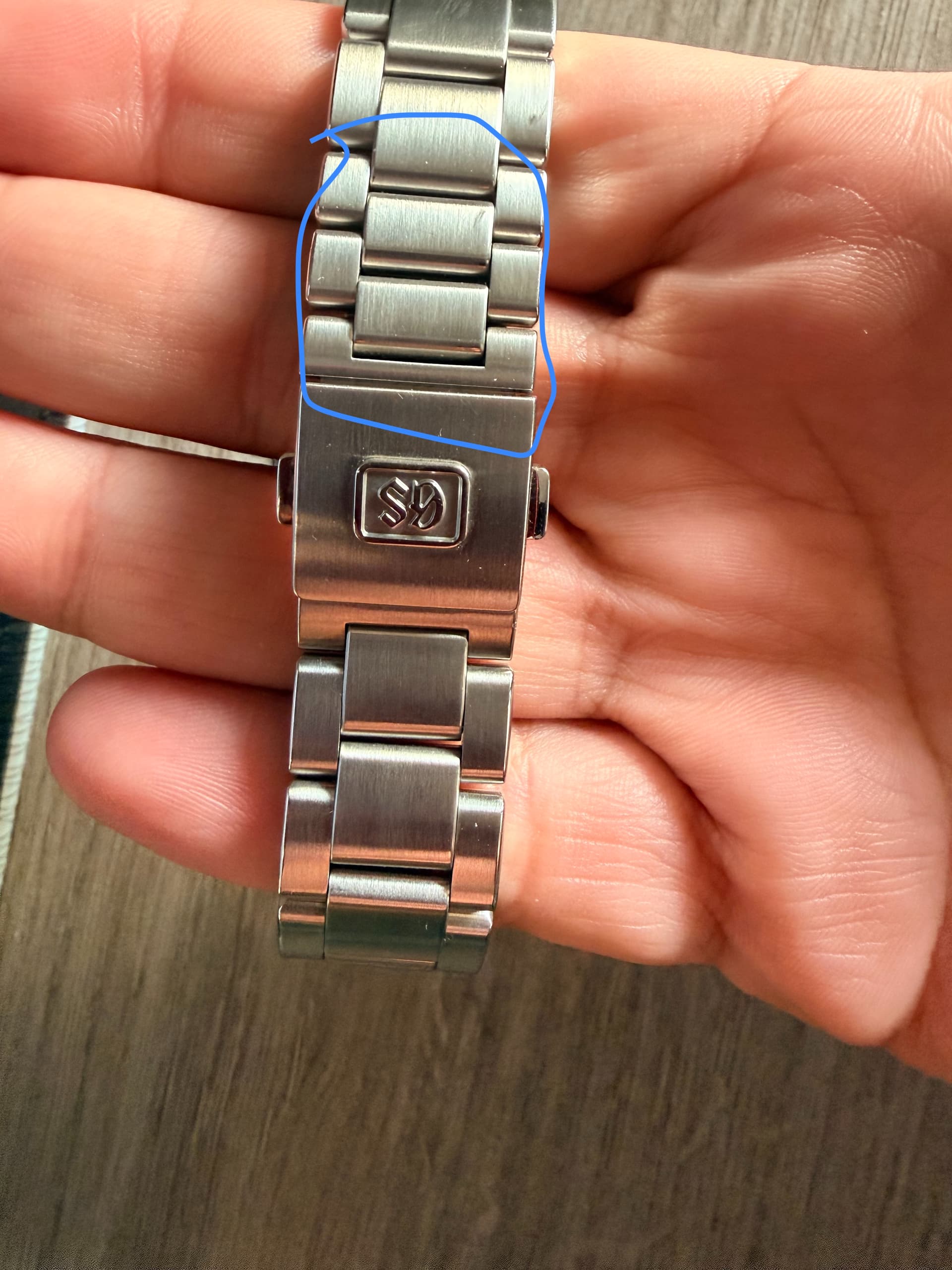

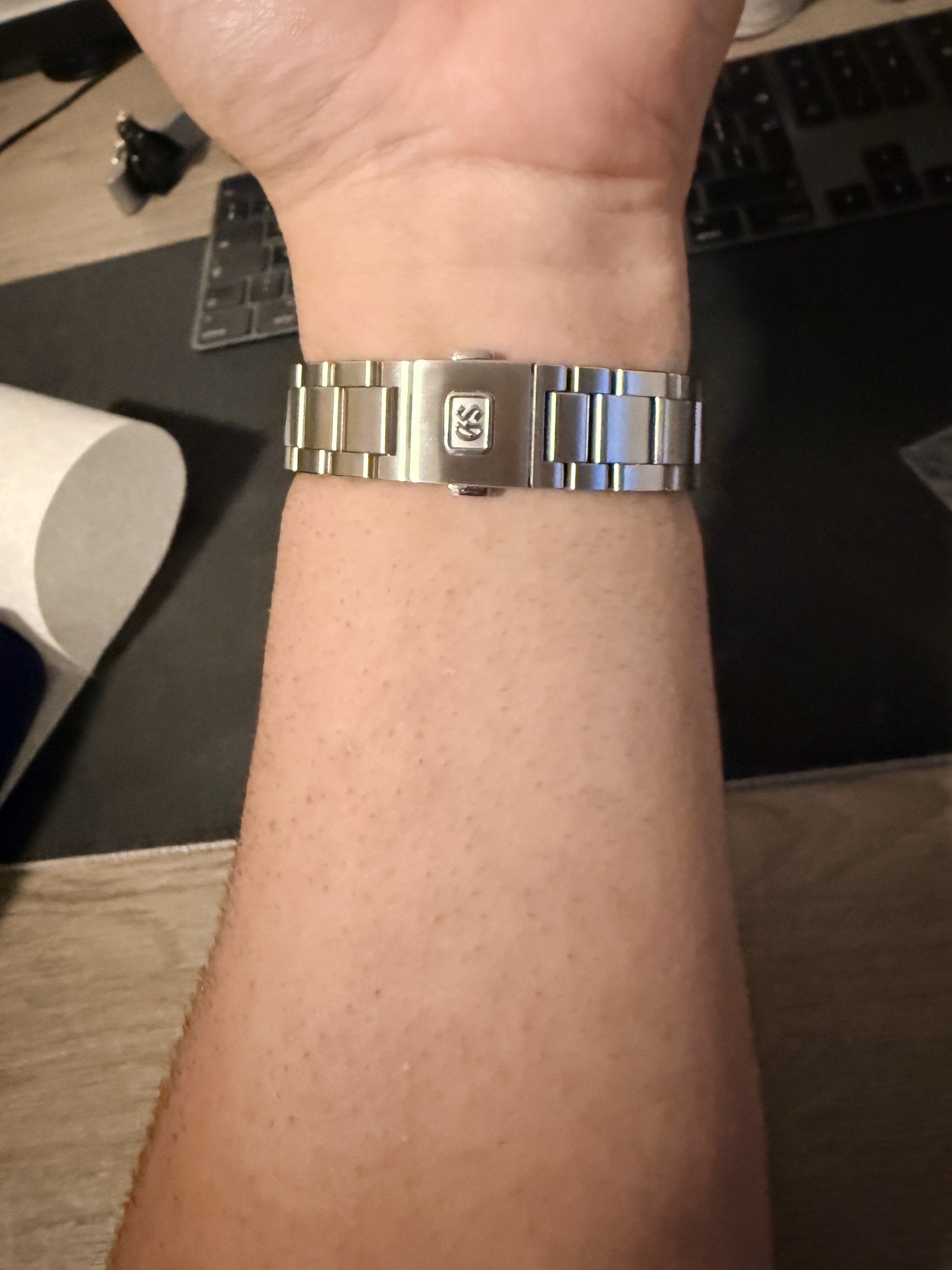

Tja… halve schakel eruit is nét te strak. Halve schakel erin en hij zakt nét onder mijn polsbot. :sweat_smile:
Tips? Heb 2 hele over en een halve schakel.
De twee halven eruit en een hele terug. Spelen tot je er bent :grimacing:
Misschien begrijp ik het niet helemaal. Op dit moment heb ik al 2 hele schakels en 1 halve schakel verwijderd. Er zit dus nog 1 halve schakel in de band. Als ik die laatste halve schakel er ook uit haal en vervang door een hele schakel, wordt de band dan juist niet strakker?
Uh, ik begreep dat je nog 2 halve schakels had. 1 hele schakel is net een stukje kleiner dan die 2, vandaar mijn opmerking :grimacing:
Als 'ie met één halve schakel net te los zit, kun je proberen een hele schakel te vervangen door nog een halve. Dan wordt de totale band nét ff wat korter, maar minder dan wanneer je een halve schakel zou verwijderen.
Volgens mij lukt dat bij mij niet helemaal. Ik heb nog maar 1 halve schakel in de band. Als reserve heb ik 2 hele schakels en 1 halve schakel. Bedoel je misschien een andere configuratie?Ugh… GS :skull:
Het is ff schroeven misschien, maar met die 2 halve links moet je er eigenlijk wel komen. Die flow chart gezien op de site waar @alirsfwatches de link van stuurde? Daar staat het wat overdreven maar duidelijk uitgewerkt. In theorie kun je in stapjes van ongeveer 1/3e link de lengte afstellen.
Dat 'ie dan bij het volgende seizoen weer te los of te strak zit en je de poppenkast weer kan uitvoeren is weer een ander verhaal :grimacing: Net ff een gaatje extra op de sluiting had wel fijn geweest.
@Tajko ik heb deels de flow chart van GS9 gevolg. Wat ik elke keer deed als ik halve schakel erbij of eraf deed is de horlogekast vastpakken, horizontaal houden en dan kijken of de gesloten sluiting dan (bijna) perfect in het midden hing als de armband naar beneden hing. Blijven knutselen totdat het goed ging. Als je foto wilt van wat ik bedoel, laat het me weten.
