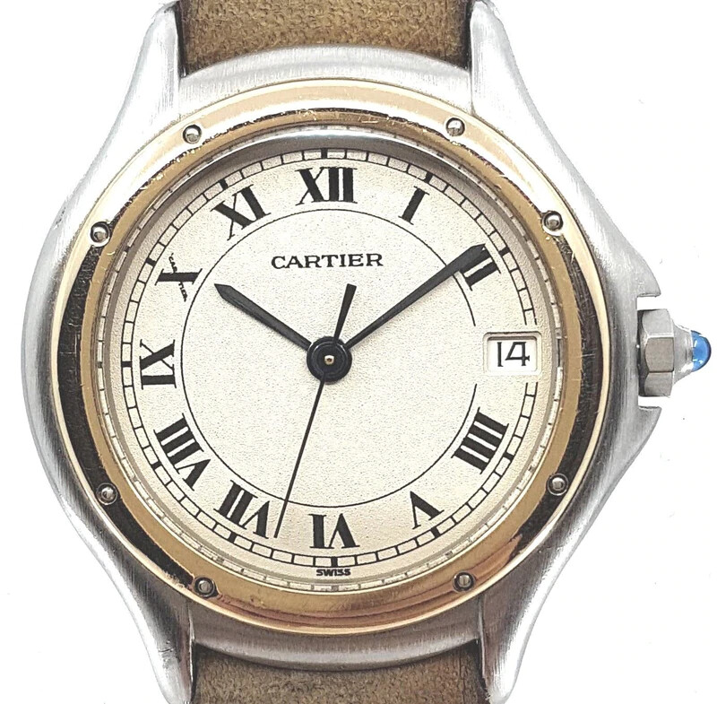

Weet iemand wat de 8 ‘stipjes’ op de bezel van de Cartier Panthere Cougar zijn? Schroefjes? Een insert van een ander materiaal of andere afwerking? Een ‘indrukking’ van de bezel zelf?
Probeer in te schatten, op basis van onderstaande foto (van een veiling) of het zwarte slechts vuil is of dat er iets ontbreekt…

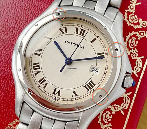

Bedankt voor je reactie. Waarschijnlijk moeilijk te beoordelen op basis van een foto, maar ik vraag me vooral af het of iets is wat los kan raken?
Ik twijfel of de omcirkelde ‘popnagels’ ontbreken (het lijkt of ze iets dieper liggen?) of dat het ophoping van vuil is.
Kijkend naar onderstaande filmpje lijkt het er toch op dat ze wel degelijk kunnen ontbreken:

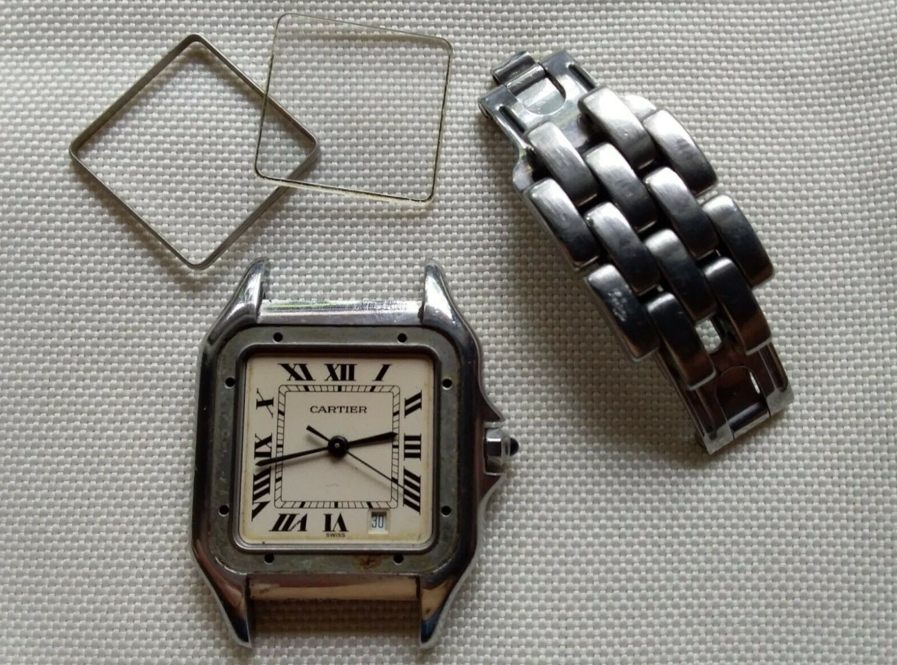

Onderstaande foto ga mij ook al de indruk dat het wel een apart onderdeel is (ander model, op het zicht dezelfde constructie)
Bedankt voor de feedback!
Tom
Zelfde constructie dan op de foto maar dan zitten ze versprongen. Dus achterdeksel schroeven zitten niet in lijn met de 8 van de lunette.
