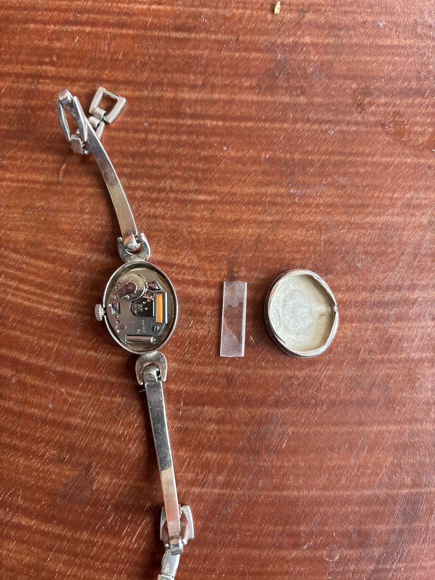

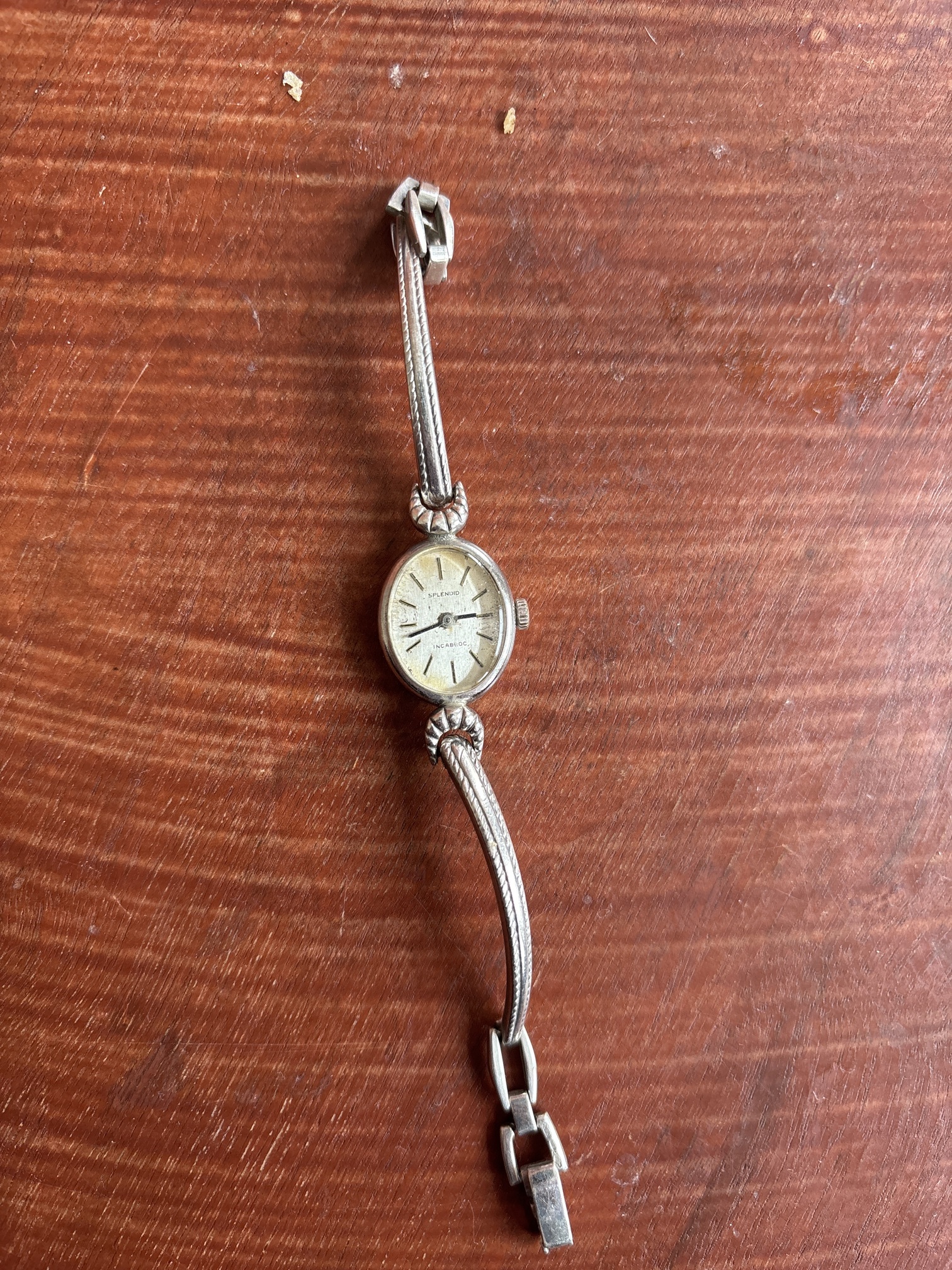

Mijn schoonzusje kwam naar me toe met een oud horloge van oma. Ze zou dit graag weer werkend willen hebben. Een horlogemaker had haar 400 euro gequote wegens kapotte opwindveer.
Na inspectie blijkt het een Quartz horloge te zijn. Ik associeerde incabloc met mechanische horloges, dus dacht eerst dat het horloge misschien ooit was omgebouwd naar Quartz. Een nieuwe batterij liet het horloge weer werken, maar niet goed. Liggend werkt het en houdt het tijd, maar als het wordt gedragen niet, dan stopt het af en toe.
Ze wil het graag weer werkend hebben, daar het emotionele waarde heeft.
Er zijn dus nu een aantal vragen die ik niet beantwoord krijg.
  • zou het inderdaad kunnen zijn omgebouwd naar Quartz? Het uurwerk past niet super mooi, maar het is volgens mij ook geen horloge van hoge kwaliteit.
  • er zit een stukje plastic in de deksel, die kan eruit en ziet er niet origineel uit, hetgeen bij mij meehelpt in het denken dat het uurwerk later is geplaatst (zie foto’s).
  • wat zou het probleem kunnen zijn?
  • wat zou een mogelijke oplossing kunnen zijn? 400 is echt te veel mijns inziens. Maar gezien de emotionele waarde is 100-200 euro wellicht gerechtvaardigd.
  • Moeten we vrede hebben met de minimale werking en het accepteren dat dit geen dagelijks horloge meer is; maar bij speciale gelegenheden gedragen kan worden.
Bijgevoegd een aantal foto’s. Ik hoop op jullie hoop/mening.
Groeten,
Jan

Is dat niet zo’n standaard tweehandertje van 2 euro ? Onlangs nog eentje van moeten kopen, ik kan wel opzoeken welke. Kost niks, maar veel hangt af van hoeveel er geprutst is bij die “swap”. Als de wijzerplaat gelijmd is wordt dat geen lachertje.

Miyota 2015
Maar kan je een betere foto in closeup nemen van dat binnenwerk? De componenten layout komt niet helemaal overeen, dat zegt op zich niet veel want van die 2015 maken ze al 40 jaar lang miljoenen per maand en die zijn al meerdere keren vernieuwd zonder aan de essentie (dimensies, batterij) te raken. Het opschrift op dat werkje gaat veel duidelijk maken.
Ah, wacht, dat ziet er een Ronda 751 uit. Kost een 15 Ă  20 euro voor het volledige binnenwerk.
Dank voor de input! Dus toch een omgebouwd uurwerkje, duidelijk. Mits niet gelijmde wijzerplaats is het dus een kwestie van uurwerkje bestellen en overzetten. Wellicht een klusje dat ik wel aandurf om zelf te doen.
Maar het horloge loopt dus wel als het horloge ligt. Zou het nog kunnen dat het plastic plaatje dient om het uurwerk op z’n plaats houden en dat het daarom niet gek is dat het af en toe stopt met lopen als het horloge daadwerkelijk gedragen wordt? Misschien omdat de batterij dan even geen contact maakt? In dat geval zou het uurwerk vervangen natuurlijk niets helpen.

Dat, omdat het uurwerk er niet van origine in hoort te zitten. Kan in principe ook weer terug naar mechanisch mits

Aan de vorm van de kast te zien zou er standaard iets van een fhf 69-21 uurwerkje in hebben gezeten.
Wijzerplaatpootjes zouden er best wel eens vanaf gebroken kunnen zijn om hem passend te maken. Maar goed, daar heb je dan wel weer wijzerplaatplakkertjes voor. Blijft over : zijn het de originele wijzers van het mechanische uurwerk of zijn dit de wijzers van het quartz uurwerkje. Als de diameter anders is kun je daar nog een uitdaging mee hebben. Zijn wel leuke projectjes als het lukt.

Aangezien het wel loopt als het ligt, zou ik beginnen met het vervangen van de batterij, de contacten controleren op oxidatie en wanneer deze schoon zijn zorgen dat ze goed contact maken met de batterij.
Ik zou ook een klein stukje plasticfolie (geknipt uit een diepvrieszakje oid) leggen tussen de batterij en het achterdeksel, om sluiting te voorkomen.
Deze acties kosten je nagenoeg niets.
Als dit niet de oplossing is dan kan je altijd een vervangend uurwerk plaatsen.
Kijk, dit zijn de goede tips! Plastic folie ga ik proberen, batterij had ik reeds vervangen. Bedankt!
Het kan zijn dat het uurwerk ‘vastig’ zit met oude olie. Ook quartz horloges hebben daar iets van. Ik gebruik een demagnetiseur om het horloge vooruit te spoelen. Als ik dat een minuut of twee doe is dat meestal voldoende om hem lopend te houden.
Mocht je een nieuw uurwerkje nodig hebben heb ik die misschien liggen. Succes!
