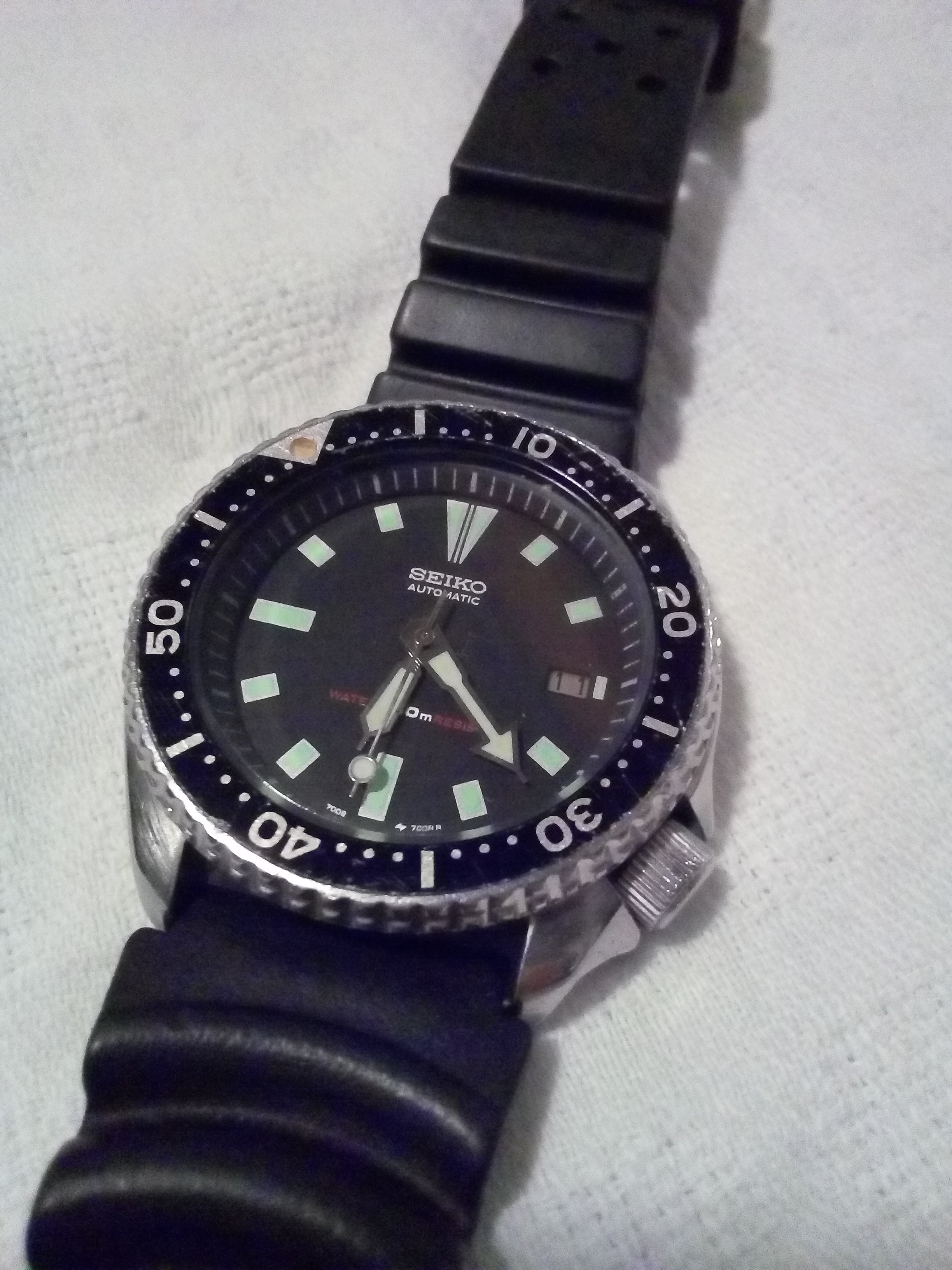

een tijd geleden van een oudere vrouw een 7002-700A overgenomen (ze zei dat er een nieuwe batterij in moest - owkeee). Gezien de leeftijd nog in een zeer mooie staat (de band was ook nog heel recht dus vermoed toch heel weinig gedragen). Had gewoon een onderhoud nodig.
Echter er was me wel opgevallen dat op de meeste foto’s een Z-22 minder reliëf heeft en zowel aan boven- als onderzijde golfribbeltjes heeft terwijl die bij mij onderaan golfjes maar bovenaan rechte lijnen heeft. Ook de ‘stamp’ op de achterzijde van het logo wijkt af van wat ik her en der zie; bij mij staat er JAPAN-Z-22.

Niet de beste foto, maar deze heb ik bij de hand en je ziet er goed de band op.
Zijn twee verschillende banden.
Sorry, bedoel je bij mij, in het gelinkte artikel of algemeen?
Op de foto. Twee verschillende helften.

En op veel foto’s staat Seiko Z-22 als stamp, bij mij dus Seiko Japan-Z22
… is daar een verklaring voor ?
Geen flauw idee, bovenste of onderste helft?
Op de onderste helft is dit.
Ik zou het niet weten, andere fabriek misschien. In ieder geval is ie toch wel zo veel gedragen dat een helft ooit stuk is gegaan.

Heel simpel - als je nu een Z-22 bestelt, krijg je het type dat jij op de 6-uur zijde hebt. Bovenste type heb ik eerder gezien, maar is wel echt een ouder type. Misschien weet “resident Seiko expert” @koekoek meer. :slight_smile:
Volgens @riesbiem zijn beiden origineel maar ‘gemixed’ zoals @MartijnV ook al aangaf.
Die flat vents kan je tegenwoordig nog steeds wel kopen. Maar de wave vent is idd standaard geworden. Begrijp niet waarom want de flat vents zijn veeel comfortabeler.
