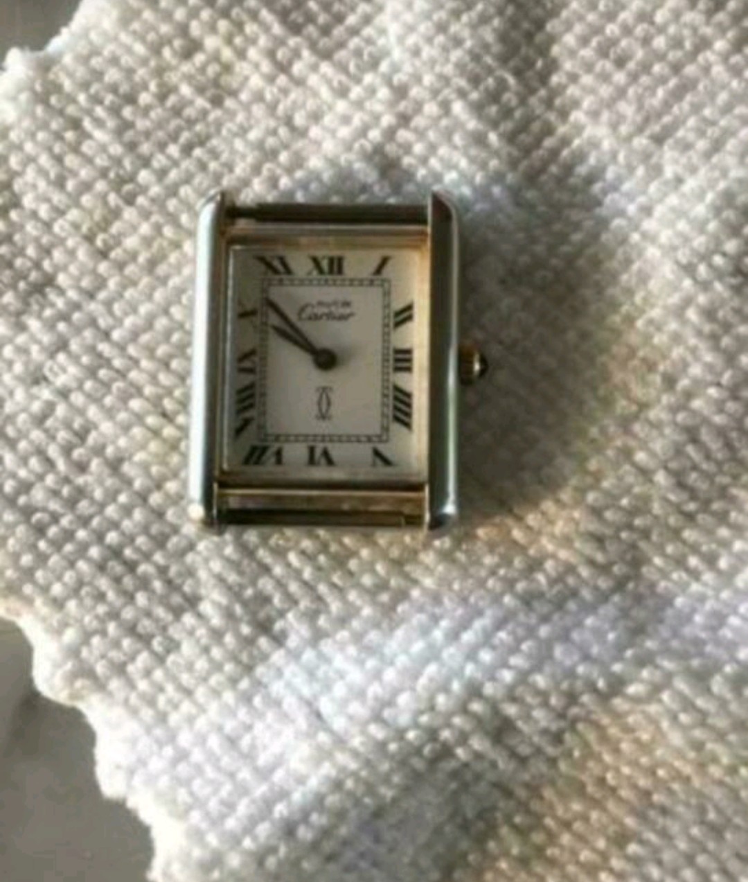

Goede avond middag en morgen,
Ik heb een vraag over de echtheid van een cartier model wat ik gekocht heb als studie project.
Ben me meer en meer aan het specialiseren nu nog voor namelijk door zelf studue maar binnen kort hopelijk door cursussen.
Wie o wie weet over dit model of het echt is of nep en kan mij weg wijs maken. Hoe en waar op te letten.!
Al vas bij voor baat dank.
Screenshot_20200629-193510_Marktplaats|396x500

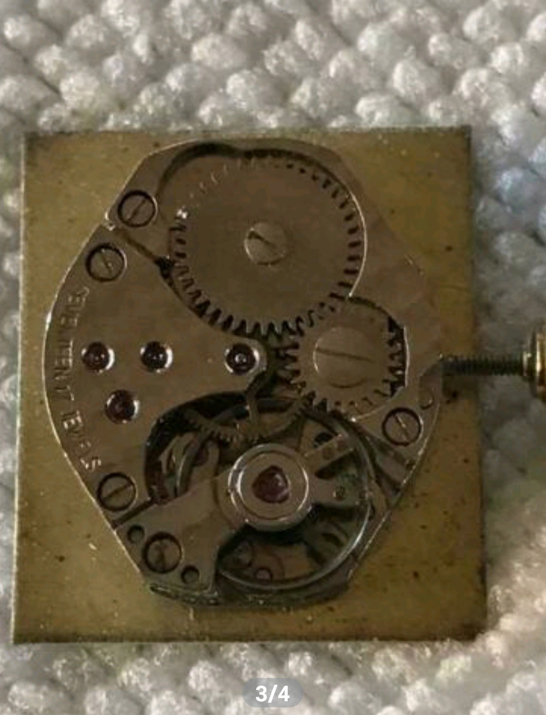

Dit heeft helaas niets met Cartier te maken…
En zijn het twee horloges? Dat uurwerk in die kast komt niet overeen met die “Must”
nee is 1 horloge
Maar omdat het uurwerk er simpel uit zag en ik er echt weinig voor betaald heb durfde ik te gokken. Maar ik had verwacht dat bij een echte cartier dat ook wel in het uurwerk terug te vinden.
Klopt, het ding is zo nep als wat. Maar goed, wie niet waagt…

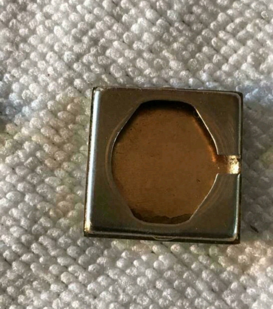

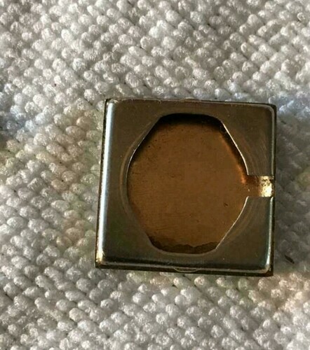

Ik ben nog steeds benieuwd naar hoe die kastconstructie er dan uit ziet. Zit het uurwerk in een omhulsel dat op zijn beurt weer in de kast zit?
Voor zo ver kan zien idd een omhulser wat in de kast zit ja
