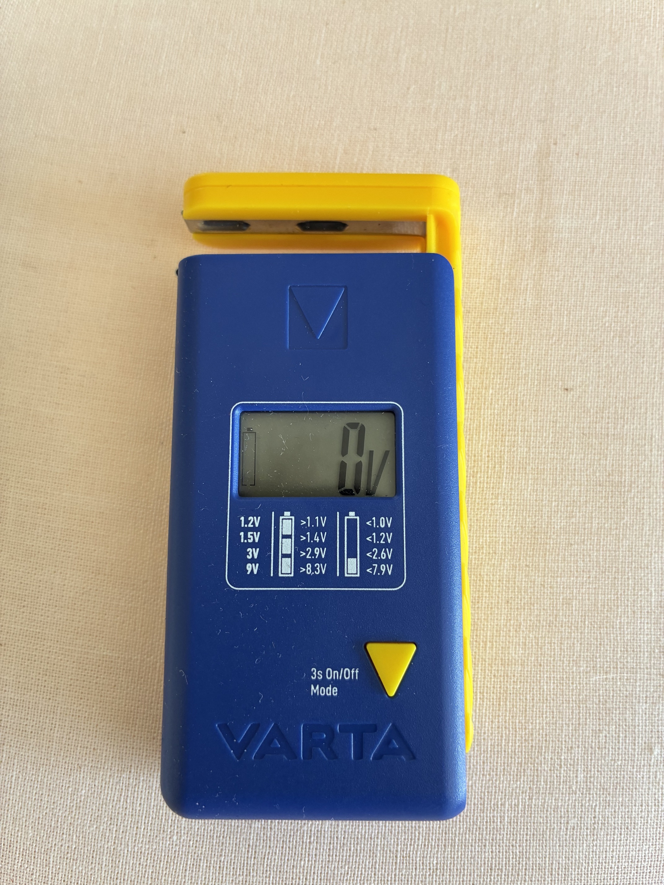

Je kan altijd eens proberen met een andere batterij. Soms zijn ze leeg of kapot wanneer ze nog in de blister zitten.
Om zoiets uit te sluiten controleer ik batterijen voordat ik ze plaats met een testertje van 4 euro:
Daarnaast kan je nog controleren of de batterij goed contact maakt met de pooltjes.
