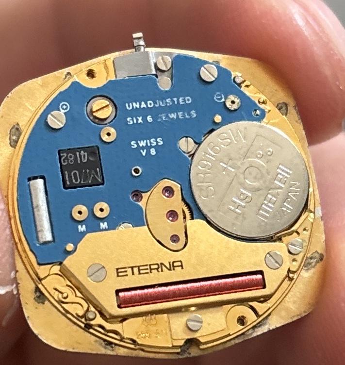

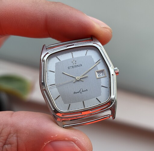

Even een vraagje. Batterij moest vervangen worden. Had hetzelfde type batterij gekocht van een andere merk, maar hij doet nu na een batterij wissel helemaal niets meer. Is er iets wat ik heb gemist na het vervangen van een batterij?
Gaat om een Eterna Royal Quartz. Misschien dat ik specifiek voor dit type uurwerk nog iets moet doen na een batterij wissel?

Zit de isolatie wel op zijn plek onder de batterij? Aan een kwarts horloge kan soms best wat mankeren dan alleen een nieuwe batterij!
Er zit verder niets eronder. Alles gaat bij dit horloge via de voorkant omdat hij geen caseback heeft. Uurwerk en wijzerplaat zitten wel goed en stevig op hun plek in de kast.
Als er iemand is die het aandurft om ernaar te kijken of dit horloge kan voorzien van een mini servicebeurt dan hoor ik het uiteraard graag :smiling_face:

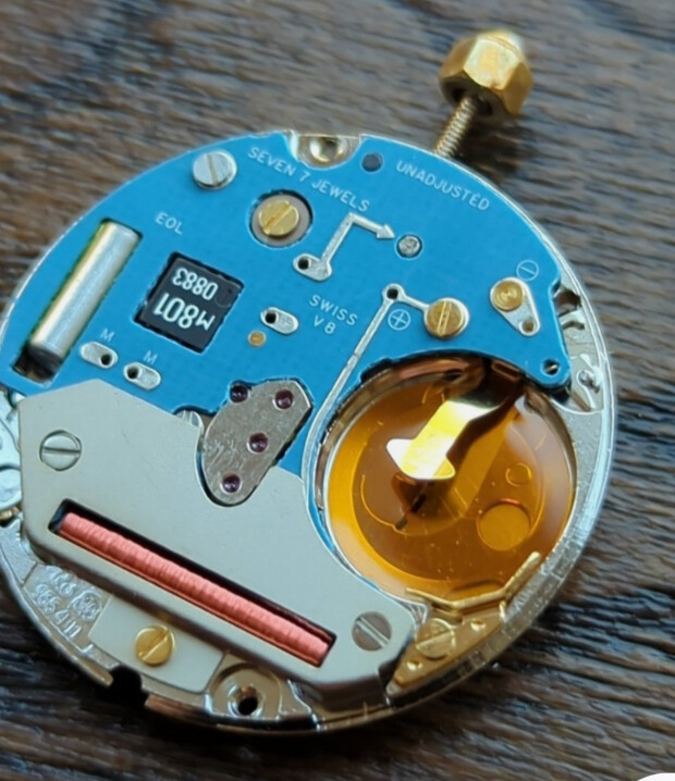

Tja hier hoort toch echt een vrolijke oranje isolator onder te zitten. :face_with_monocle: Anders heb je meteen kortsluiting.
Bij de ETA 255.xxx is de isolatie meestal zwart of wit plastic en hoort onder het minus contact te zitten.
Nou ja, oranje komt ook voor. :wink: Maar er zit er altijd eentje bij een ETA in mijn ervaring.
Klopt Peter,
De oudere hebben oranje:
O ja onder het batterijtje zit een wit velletje bij mij
