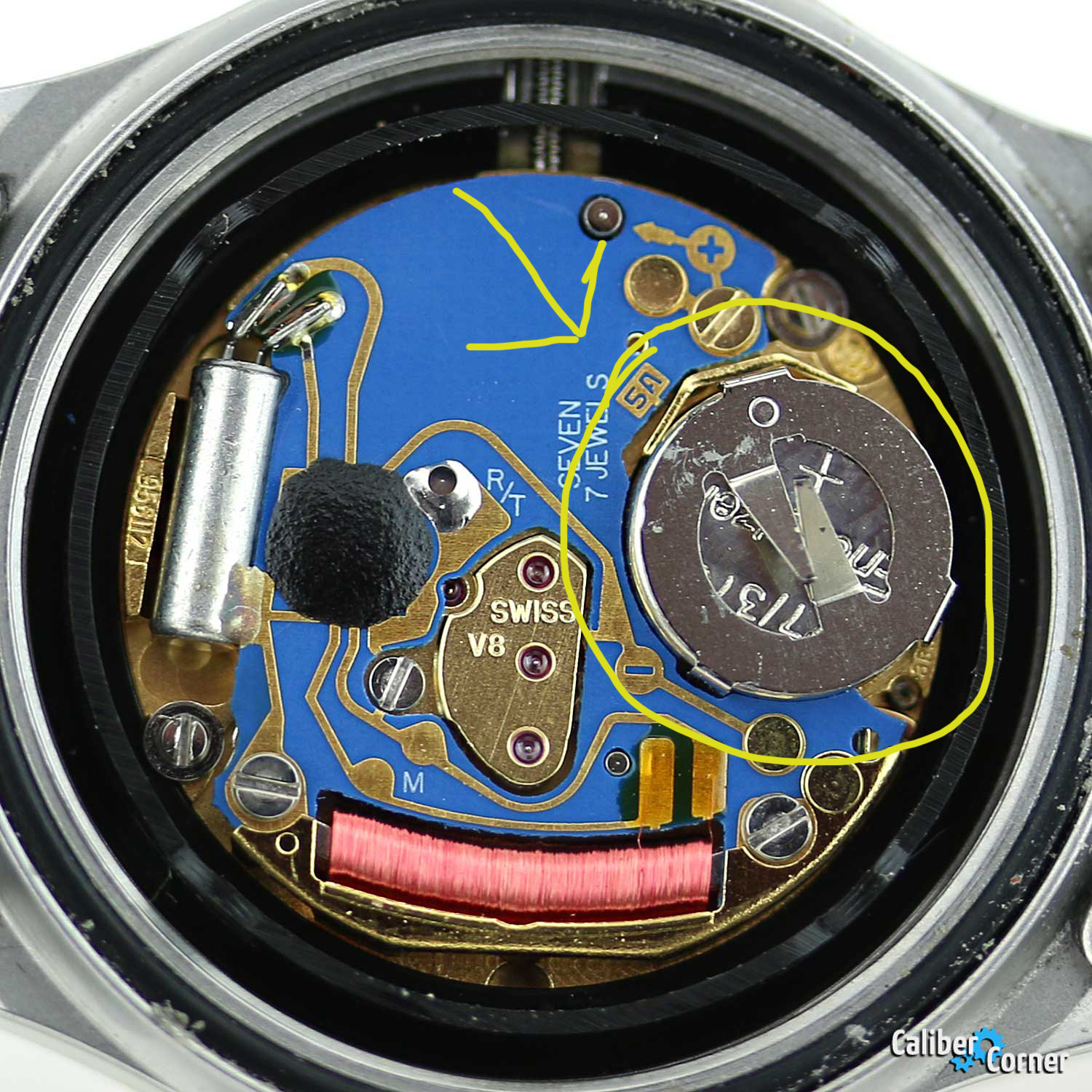

Ze loopt op dit moment op de seconde juist, maar het afdek plaatje zoals op foto was er niet in.
Nu komt de vraag, moet dit erin of kan het ook zo?
Als het erin moet, waar vind ik dit?

Het veertje bovenop de batterij zit er zodat de batterij niet los kan komen door bijv. een stoot of val, het deksel drukt het veertje aan.
Maar als je er de goede batterij in zet dan is het veertje niet noodzakelijk.

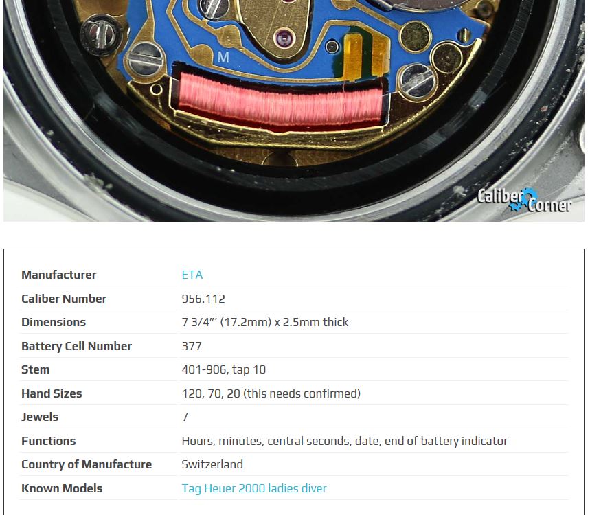

Floris er zat een 364 in , maar op caliber corner staat 377
Er zat idd een 364 in, maar ze liep zwaar achter, nu een 377 en tot nu exact juist.

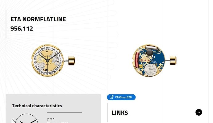

https://www.eta.ch/en/our-products/quartz-movements/normflatline/eta-normflatline-956112
Maar de hoogte van de batterij maakt geen verschil voor het lopen zolang die goed contact maakt, ik denk dat die andere batterij dan toch niet helemaal fris was.
Op caliber corner staat het verkeerd, als je goed kijkt zie je de batterij ook boven het uurwerk uitsteken.
Alle bronnen die ik bekijk geven ook de 364 aan

Volgens de specs hoort er de 364 in maar de 377 batterij kan geen kwaad zolang die maar goed blijft zitten, ik weet niet of die zo voldoende grip heeft omdat die een stuk hoger is misschien dat ze daarom dat klemveertje er bovenop hebben gelegd.
Ja klopt, ze is hoger, dan zijn die varta batterijen ook niet top. ga renata bestellen.
Dat veertje boven op kan ik dat ergens vinden?

Stuur me maar een pb stuur ik je er eentje op met veertje
