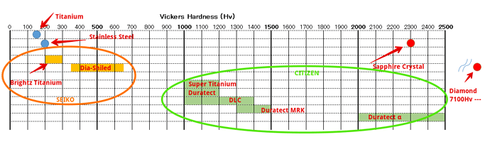

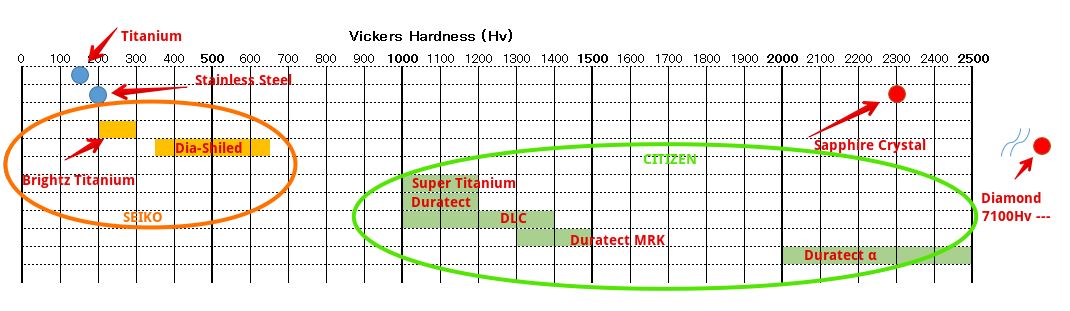

Ja Seiko en Grand Seiko hebben ook een oppervlakte behandeling zelf op titanium, maar ik vermoed dat dit toch niet van die klasse als Damasko is.
Dat ging ik er net bijtypen inderdaad, telt niet!

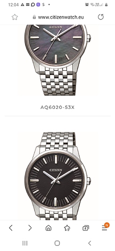

Ik vond zelf een overzicht van geharde kasten, ik ga dus even bij Citizen kijken.
Ja uiteraard.

Dus die Citizen coating is gewoon harder
Dan zo’n Damasko

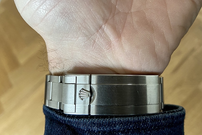

Idd. Ik heb nergens zoveel butsen op gehad als de Rolexen die ik had
Ja plus 1. Mijn oysterband was om te huilen, zou je er gevoelig voor zijn…
