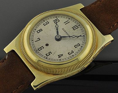

Weet iemand hoe je een uurwerk uit een Harwood horloge kunt krijgen? Moet daarvoor de bezelring eraf en zo ja, hoe kun je dit het beste doen?
Ik heb nog geen foto’s van mijn exemplaar, maar hij lijkt hier op:

Maar er staat me iets bij dat je zo’n horloge moet opwinden door aan de bezel te draaien.
Nee, je stelt de tijd door aan de bezel te draaien. Opwinden gaat uitsluitend door de hamerautomaat.
Het uurwerk loopt echter te snel en moet er dus uit voor service maar dat lijkt niet via de achterkant te gaan en ik weet niet of de bezelring er zomaar afgewipt kan worden of dat er misschien een andere manier is.
