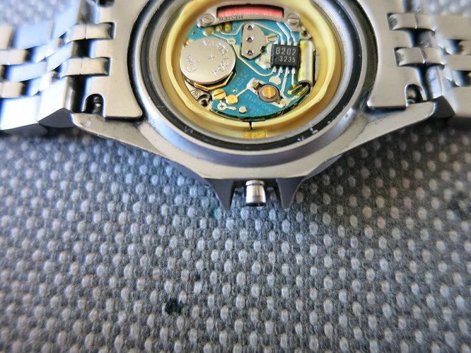

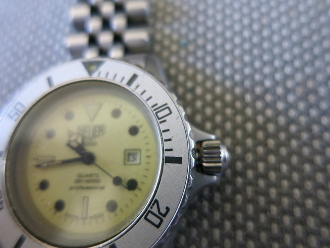

Wie kan raad brengen over het volgende:
Het betreft een dames Heuer 982.115N
Loop prima, maar de kroon zet zich niet strak tegen de kast. Je kunt ze tegen de kast induwen maar dan veert ze ongeveer bijna 1mm terug.
iemand een idee wat dit kan zijn?

Het terugveren duid volgens mij op een geschroefde kroon > binnen in zo’n kroon zit een verend deel die ervoor zorgt dat de kroon over een deel van zijn eigen as kan schuiven bij het aandraaien.
Er zit inderdaad in de tube een inwendige schroefdraad, er zal diep in de kroon ook wel tap zijn, dus ze pakt niet.
de schroefdraad in de tube ziet er naar mijns inziens nog mooi uit, waar vind ik zo een nieuwe kroon?
Dat is mazzel, de kroon vervangen is een stuk gemakkelijker dan de tube.

Verschild per model, uurwerk uit de kast nemen en als er een soldeerrand zichtbaar is dan is het moeilijk. Wat ik me herinner van TAG is een geperste tube die dus te vervangen is.
Probleem is: hoe krijg je de oude tube uit de kast en de nieuwe tube in de kast geperst zonder alles te beschadigen. Sommige merken zitten zo vast dat er zeker speciale tooling voor nodig is.

De draad van de tube in de kast ziet er nog goed uit, het is de draad in de kroon die weg is gesleten , ik vroeg me af moet je een hele nieuwe kroon vinden of kan deze uiteen en het deel met draad op er opnieuw in plaatsen?
