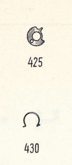

Ja, maar de installatie is dat te doen? Click losdraaien en vervangen? Of toch naar de vakman? Ik heb er best wat geld voor over om hem weer aan de praat te krijgen.
Die op Ebay worden aangeboden zijn niet de juiste.
Dit is de juiste.
Ga maar naar de vakman, er staan hier genoeg op het forum.

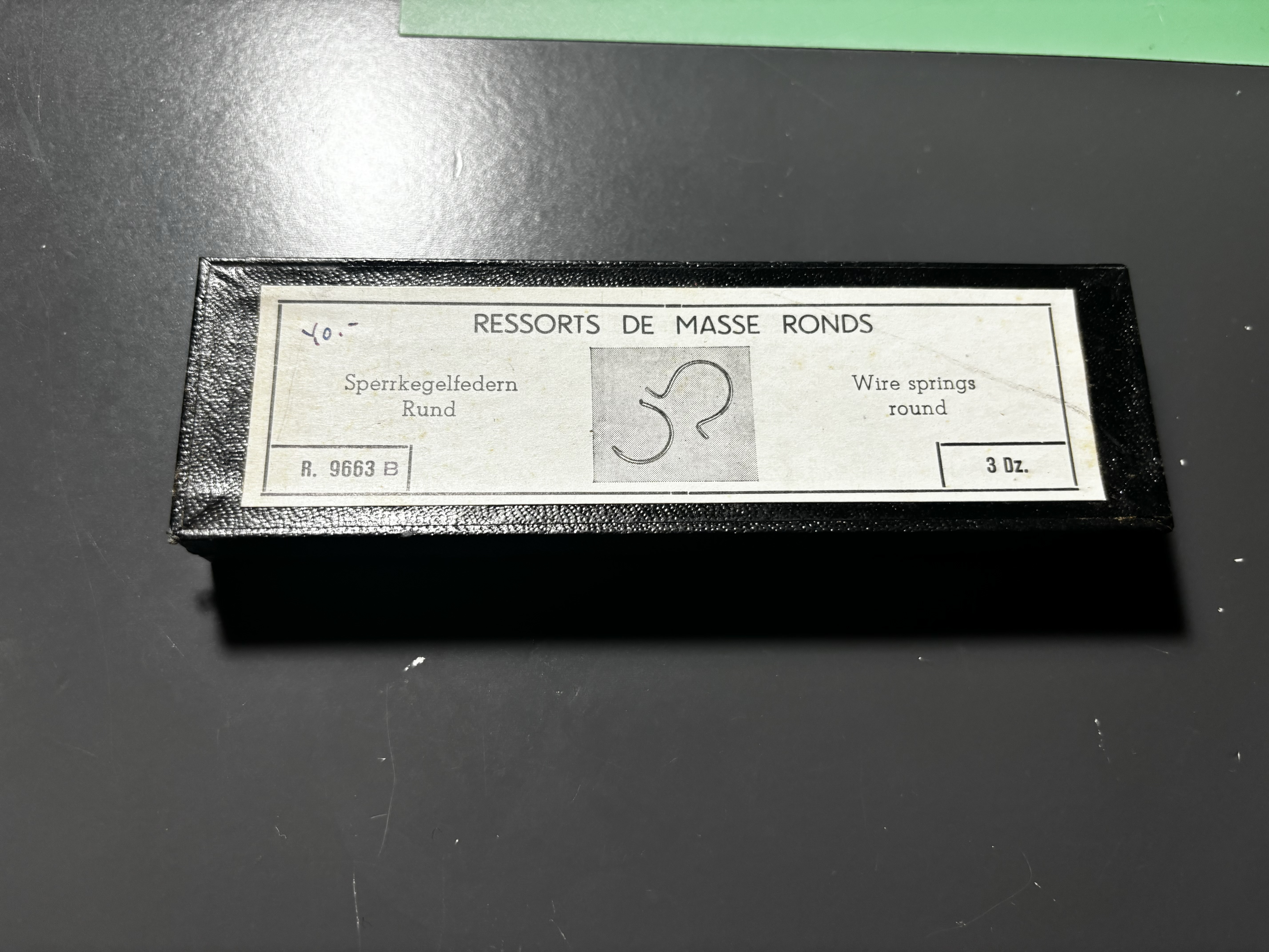

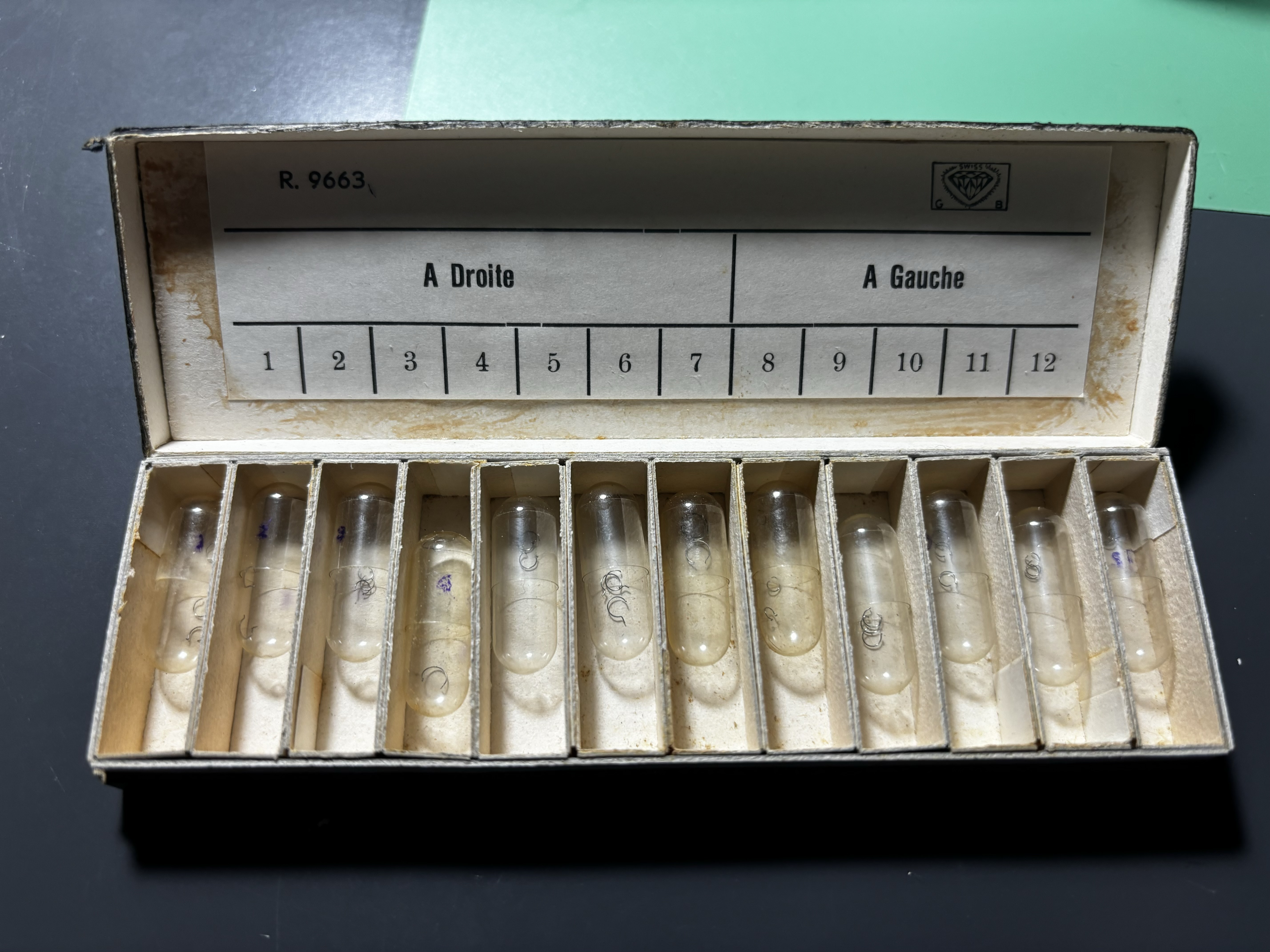

Ik weet niet waar je woont, maar ik heb wel een assortimentje liggen waar dat soort veertjes in verschillende maten inzit:
Bedankt! In Gouda, is dat bij jou in de buurt? Is het echt een kwestie van de pal eraf schroeven (zonder andere onderdelen) en het veertje eruit en nieuwe erin drukken (waarschijnlijk met pincet?) En de pal erweer op schroeven?
Zonder dat er vanalles losschiet wat misschien nog onder spanning staat?
