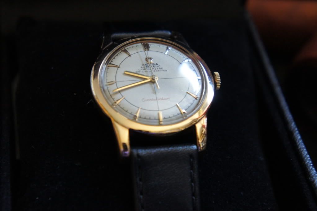

Volgende week plaats ik foto’s van horloge achterkant en uurwerk…ik moet me dan toch rustig houden…zal de kwaliteit van de foto’s ten goede komen…(:smiley:
Is idd een bumper automaat…en de wijzerplaat heeft er chronometer opstaan…
betere foto’s volgen…
Groet, Justin
Wauw wat een mooitje (tu)
Kroon is niet origineel :frowning:
http://i936.photobucket.com/albums/ad205/buitenzor
g33/vintage2.jpg
Groet, Justin
Heb de typenaam over het hoofd gezien. Ging meer uit van het bumper-kaliber.
Kan gebeuren, uurwerkjes werden voor beide types gebruikt :wink:

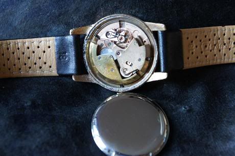

De foto’s
Hopelijk is dit duidelijk genoeg…
Groet, Justin
Hoi Justin,
Zeker weten doe ik het niet maar ik denk dat het een samengesteld horloge is.
Als je het echt zeker wilt weten zou je het kunnen vragen op: http://omega-constellation-collectors.blogspot.com/
Ik ben wel benieuwd wat hij er van denkt, ik denk wel dat je dan duidelijker foto’s moet maken van het uurwerk (cal. nr.), achterdeksel binnenkant, etc.
mvg, Frans

Hoi Frans ,
bij het zien van het uurwerk kreeg ik dat idee ook al…
Ik ga de link bekijken…
Dank voor de hulp.
Groet, Justin
Beste Marijn,
Zoals al eerder is geschreven, is de kroon niet meer origineel. Deze is platter en verdwijnt voor het grootste gedeelte in de kast, zodat hij minder kwetsbaar is m.b.t. stoten. Het datumverzet gebeurt door met je nagel de kroon naar buiten te trekken.
Het kan zijn dat de vervangende kroon wel is gesigneerd met het Omega-logo, maar hij is niet “uit de tijd”.
V.w.b. het achterdeksel heb je gelijk. Mijn identieke (stalen) exemplaar heeft i.d.d. duidelijk zichtbare sterren. Het originele deksel hoort bij dit model ook iets gebogen te lopen. Het gebruikte deksel heeft Omega ook gebruikt, maar bij een ander model Constellation.
Gezien de reacties lijkt mij de vraagprijs van EUR 1.100 toch erg hoog. Dank voor de reacties.
