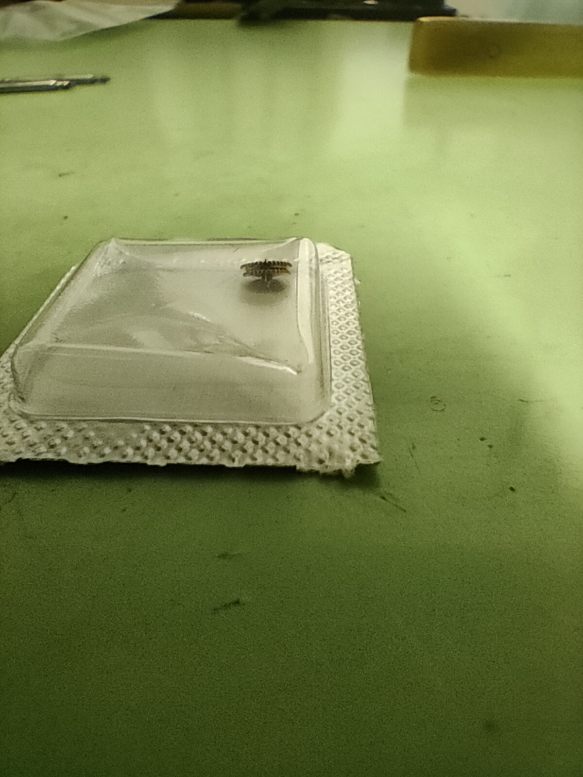

Ik heb recent een Speedmaster Reduced overgenomen. Nu staat er op de service bon dat de Automatic Winding Reverser/s is vervangen. Welk onderdeel is dat en wat doet deze?
Je hebt een bijzondere tandwiel constructie nodig om te zorgen dat de automaat rotor in beide draairichtingen energie in de veer kan opslaan, dat is dus de reverser in dit uurwerk. In de ontwikkeling van automaat horloges heb je ruwweg de volgende stappen:
