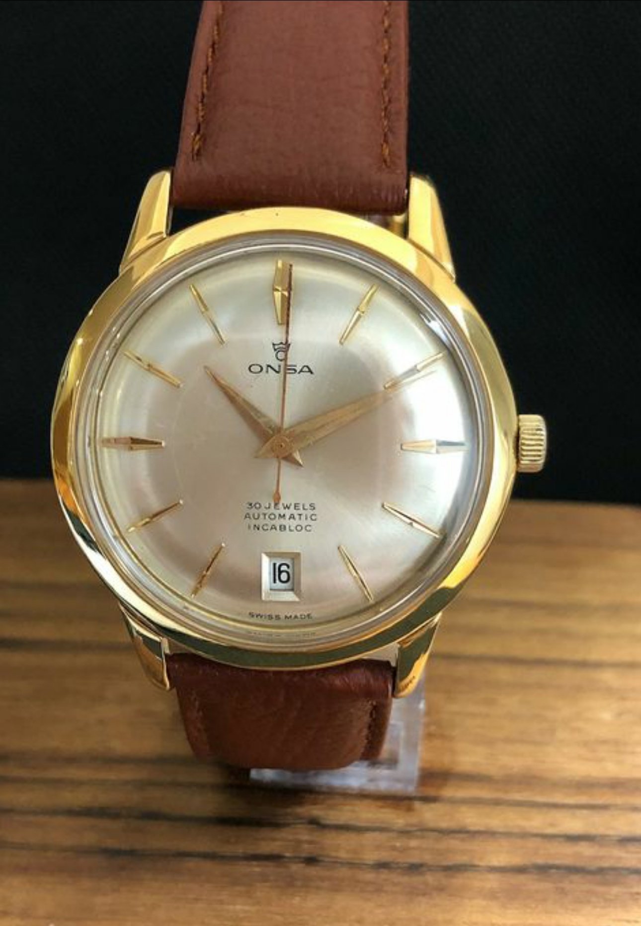

Hallo allemaal, bedankt alvast voor het openen van dit topic :slight_smile:
Ik had jullie graag een vraag gesteld over een horloge dat even terug gekocht heb. Het gaat over een Onsa horloge (1960-1969) met een AS1701 30 jewels kaliber.
Het horloge is met goed verguld en in een best wel goede staat gezien de leeftijd. Het horloge zou zoals de achterkant het zegt, ‘mayflower tested’ geweest zijn.
Mijn vraag is of iemand mij meer kan vertellen over het merk, het kaliber, de waarde en eventueel het ‘mayflower’ gedeelte. Op deze manier leer ik dit horloge toch wat beter kennen!
Alvast heel erg bedankt!
Groetjes Kenneth
Het eerste wat ik zie, is dat je wijzers compleet verkeerd staan. Urenwijzer geeft vijf over half aan, minutenwijzer staat op 25 minuten vroeger. Hier is in elk geval vrijwel zeker sprake van een te licht slippende minuutpijp.
Om dit te verifieren - als je de wijzers verzet, met uitgetrokken kroon, voelt dat erg licht aan of is er een duidelijke weerstand te voelen…?

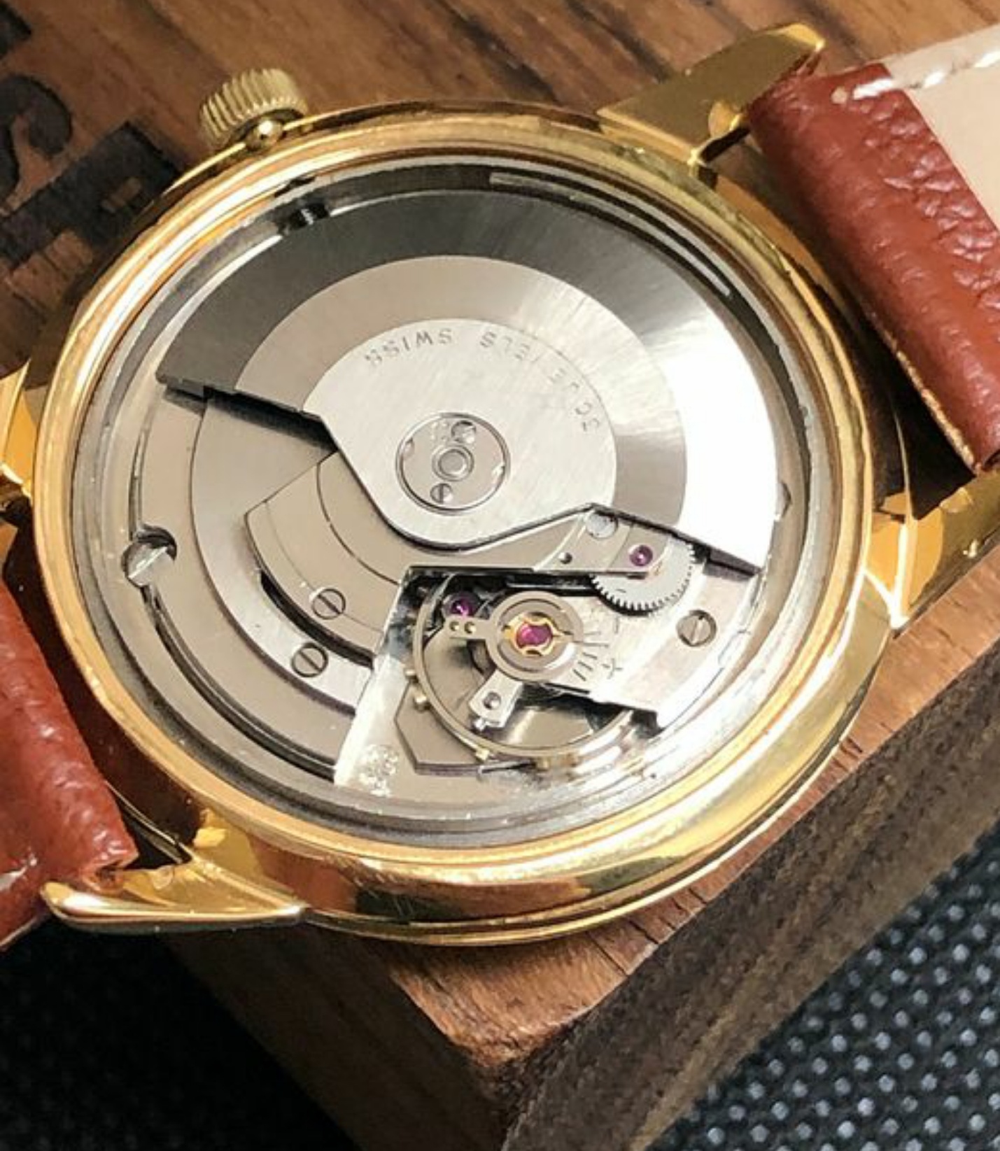

Laat de achterdeksel eens zien met die mooie Mayflower :+1:

@PeterLC Het horloge geeft weerstand bij het verzetten van de tijd. Na een tijdje draaien merk ik dat de urenwijzer op sommige uren wel beter mee gaat, maar ook niet correct. Bedankt dat u dit opmerkt, want dit viel me eerst nog niet op. Valt er hier iets aan te doen?

Bij deze ook nog een foto van het deksel, zoals gevraagd :slight_smile:

Bij een servicebeurt te verhelpen. Minuutpijp wellicht, maar kan ook iets geks aan de hand zijn met het urenrad - bijvoorbeeld een ontbrekend, of te dun, spreidveertje. Dat voorkomt dat het urenrad de wijzerplaat raakt, en daarbij uit zijn vertanding schiet.
