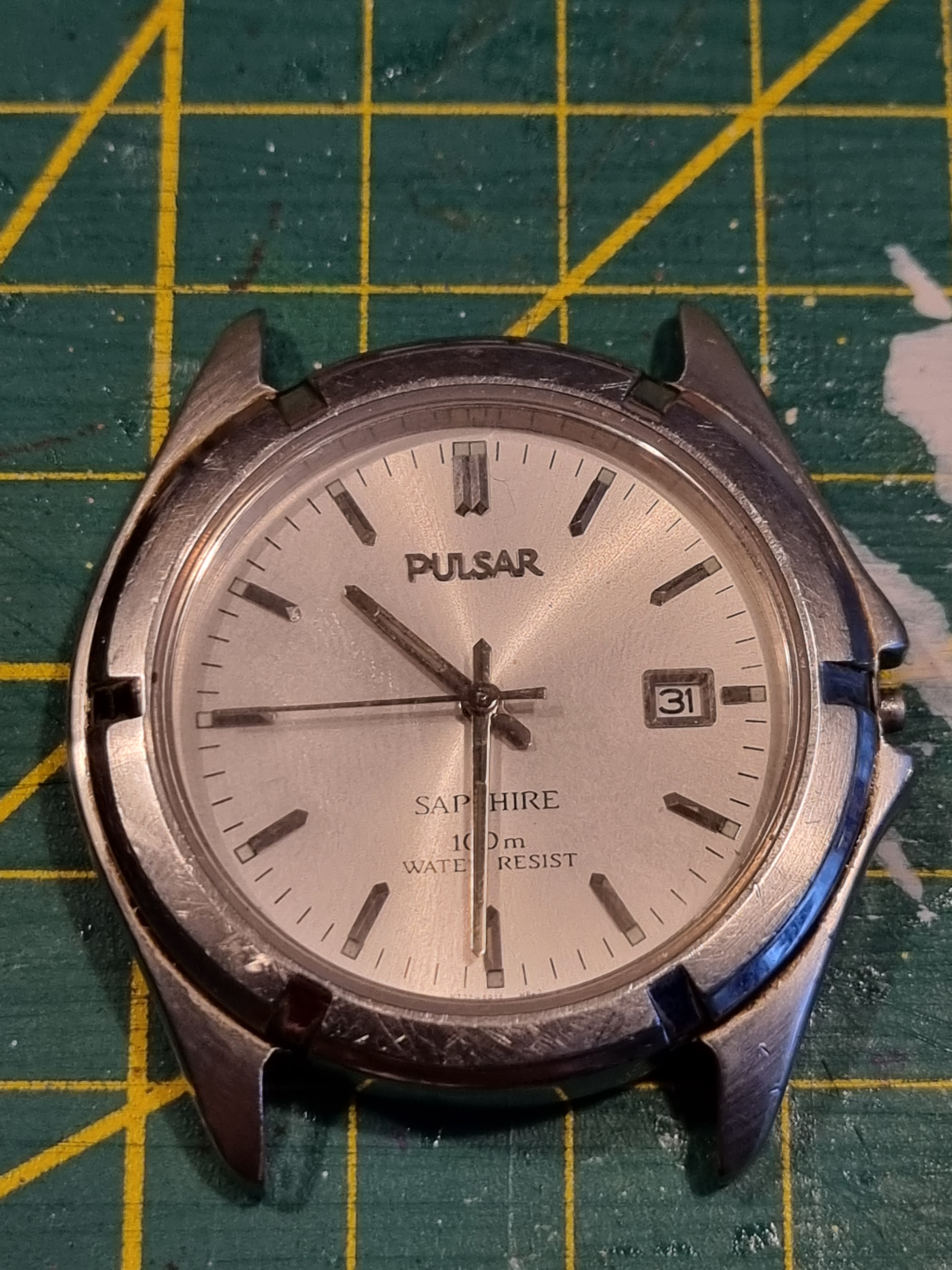

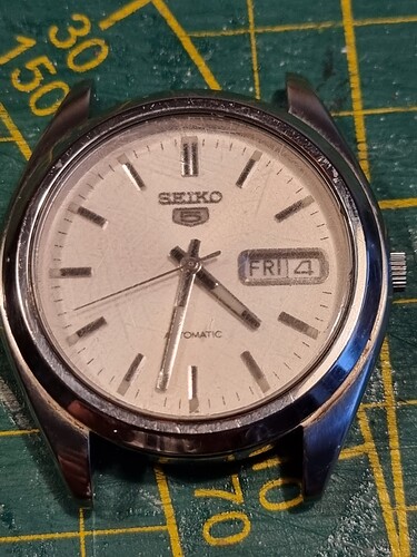

Goedemorgen, ik kom net kijken in het horlogewereldje en ben wat oude horloges aan het opknappen en schoonmaken. Ik heb een tweetal horloges gekregen en was benieuwd of het de moeite is deze te laten maken.
De seiko 5 automatic wind niet meer op en mag een nieuw glaasje hebben of moet goed gepolijst worden.
De pulsar mist de kroon en stift, ik heb hier al heel wat delen op internet voor afgezocht maar ik krijg niet echt gevonden welke ik nodig heb.

Gewoon lekker fixen die hap. en volgens mij kun je die Seiko Automatic ook niet handmatig opwinden…

Voor die pulsar hoe kan ik er nou achter komen welke kroon en stift ik nodig heb?

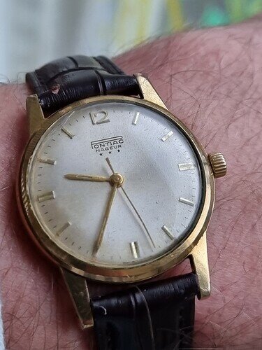

Mijn eerste horloge dat ik heb opgeknapt is de pontiac nageur en dat ging goed omdat ik er zo een ander uurwerk voor had gevonden en met wat poetsen ziet deze er weer toonbaar uit.
zoeken op je caliber
de tweemaal 4 cijfer/letter code wat op de achterdeksel staat

De Seiko 5 windt inderdaad niet op via de kroon maar door dragen. Ik kan het verkeerd hebben, er zitten hier deskundigen op het Seiko 5 vlak.

Klopt, een Seiko 5 kun je niet met de kroon opwinden. Even schudden en dan moet ie gaan lopen als er niks kapot of versleten is. Daarna een kwestie van dragen.
Dan ga ik de seiko 5 even goed nakijken want na wat schudden doet hij nog helemaal niets :grin:
Eerst even goede de rotor rond laten gaan zodat er wat spanning op de veer komt en dan proberen de balans te laten bewegen…
Er is natuurlijk ook een goeie mogelijkheid dat het horloge gewoon niet wil lopen.
Ik heb de seiko 5 volledig uit elkaar gehaald en weer in elkaar gezet en hij loopt weer :slight_smile:
Nu nog even kijken of ik het glas kan vervangen, ik neem aan dat dat alleen gaat met het juiste gereedschap?
