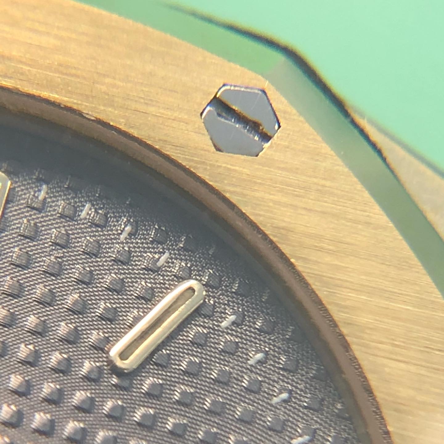

De batterij vervangen kan prima maar zorg wel dat je naar een goed adres gaat die weten wat ze doen want ziet wel eens dat ze proberen te gaan draaien aan de schroeven in de bezel

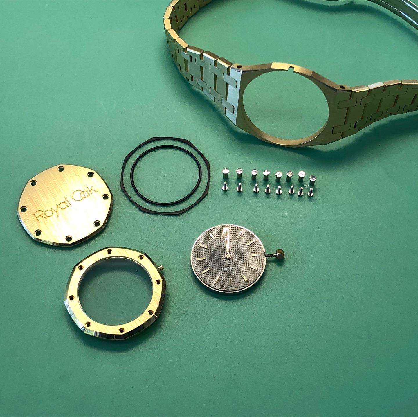

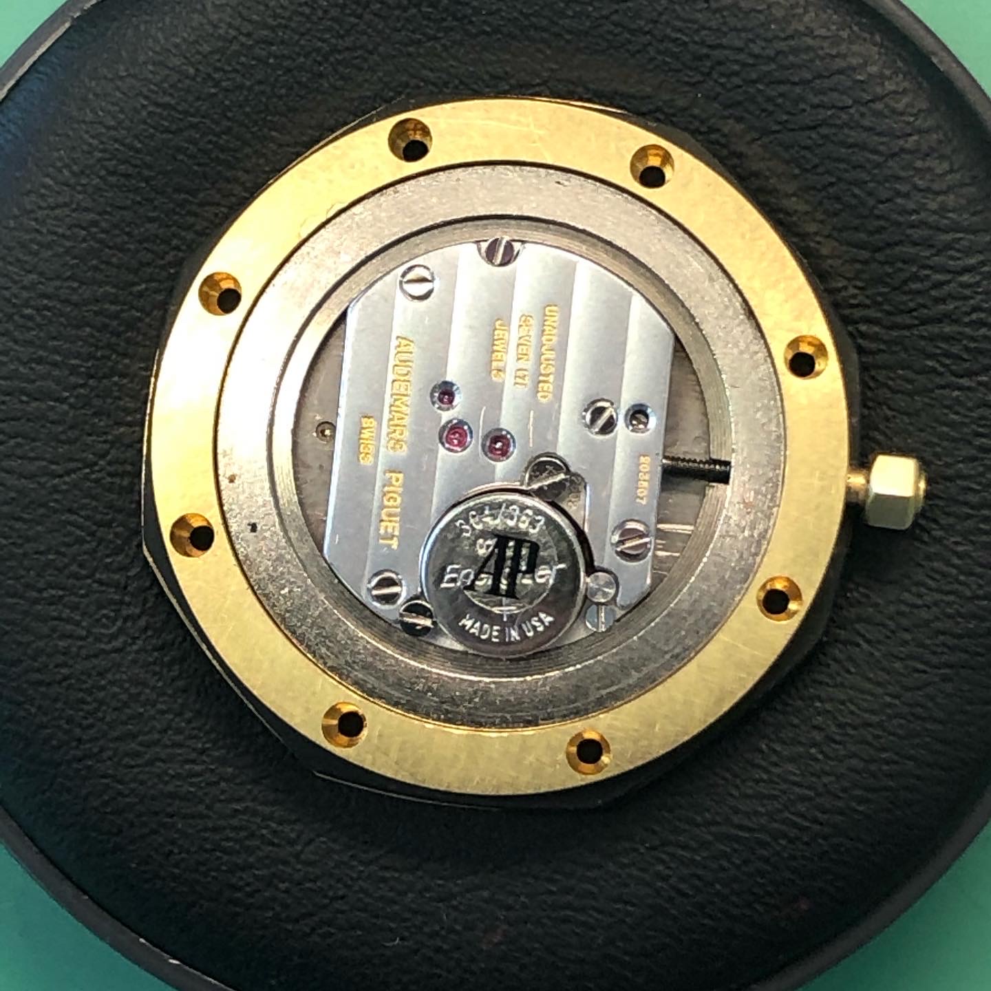

Die bovenste foto… :sweat_smile: …dan heb je echt weinig gevoel voor techniek hoor. Andere foto’s kloppen idd wel met wat ik me herinner.
