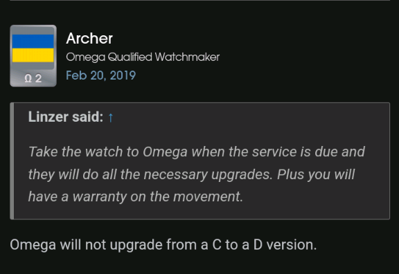

Waarschijnlijk niet als ik deze post op OF mag geloven :
Screenshot_20221030-182548~2
Inderdaad is er op 2 punten een modificatie [ tussenrad voor het ankerrad en anker ] in de 2500C maar het wordt niet zo maar even een 3 level co-axial zoals in de 2500D.
De platine zou in dat geval gewisseld moeten worden net als de raderwerkkloof en de veerton kloof => eigenlijk een nieuw uurwerk.
Begrijp ik hieruit dat er geen upgrade c.q. modificatie van het uurwerk plaatsvindt?
Inderdaad is en blijft het een 2500C
