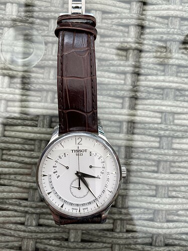

Ik heb een Tissot Tradition Perpetual Calendar gekocht.
Nu krijg ik het niet voor elkaar om goed op datum te zetten.
Ben maar naar mn horlogemaker geweest hij verteld me dat het uurwerk stuk is.
Maar het horloge loopt wel goed op tijd.
Kan dit?
En is er iemand die het kan maken?
Groetjes Tim
Ik kan me voorstellen dat er bepaalde functies van een uurwerk kapot kunnen gaan terwijl het uurwerk nog wel loopt. Ik denk dat er aparte stappenmotoren in zitten voor de datum; dat is volgens mij niet mechanisch gekoppeld, dus daar zou er een van kapot kunnen zijn (of de aansturing ervan).
Het uurwerk repareren is voor zover ik weet niet mogelijk met deze ETA quartz uurwerken, er zal een ander uurwerk in moeten. Je zult dus naar een Tissot/Swatch group gecertificeerde horlogemaker moeten.
Heel duur zijn die uurwerken overigens niet.
Thanks voor de uitleg
Aan wat voor prijs moet ik denken?
Waar heb je het horloge gekocht? Is er geen sprake van garantie o.i.d.?
Nee helaas horloge is al 6 jaar oud
Volgens mij zit hier een G15.561 in, die kan ik zo gauw niet te koop vinden, maar een G15.562 kost bij Cousins bijvoorbeeld 30 GBP. Een gecertificeerde horlogemaker zal ze wellicht nog wel goedkoper kunnen inkopen, maar er komt natuurlijk nog wel arbeid bij. Vind ik lastig schatten wat dat kost. Onder de 100 Totaal denk ik?
Oh oké dat valt mee.
Hier de Prijslijst van Tissot; daar staat 180 Euro:
https://www.tissotwatches.com/nl-nl/support/prices/
Onafhankelijke horlogemakers zullen het waarschijnlijk wel voor minder doen, maar sluit niet uit dat een gecertificeerde horlogemaker zich daar aan moet houden :thinking:
