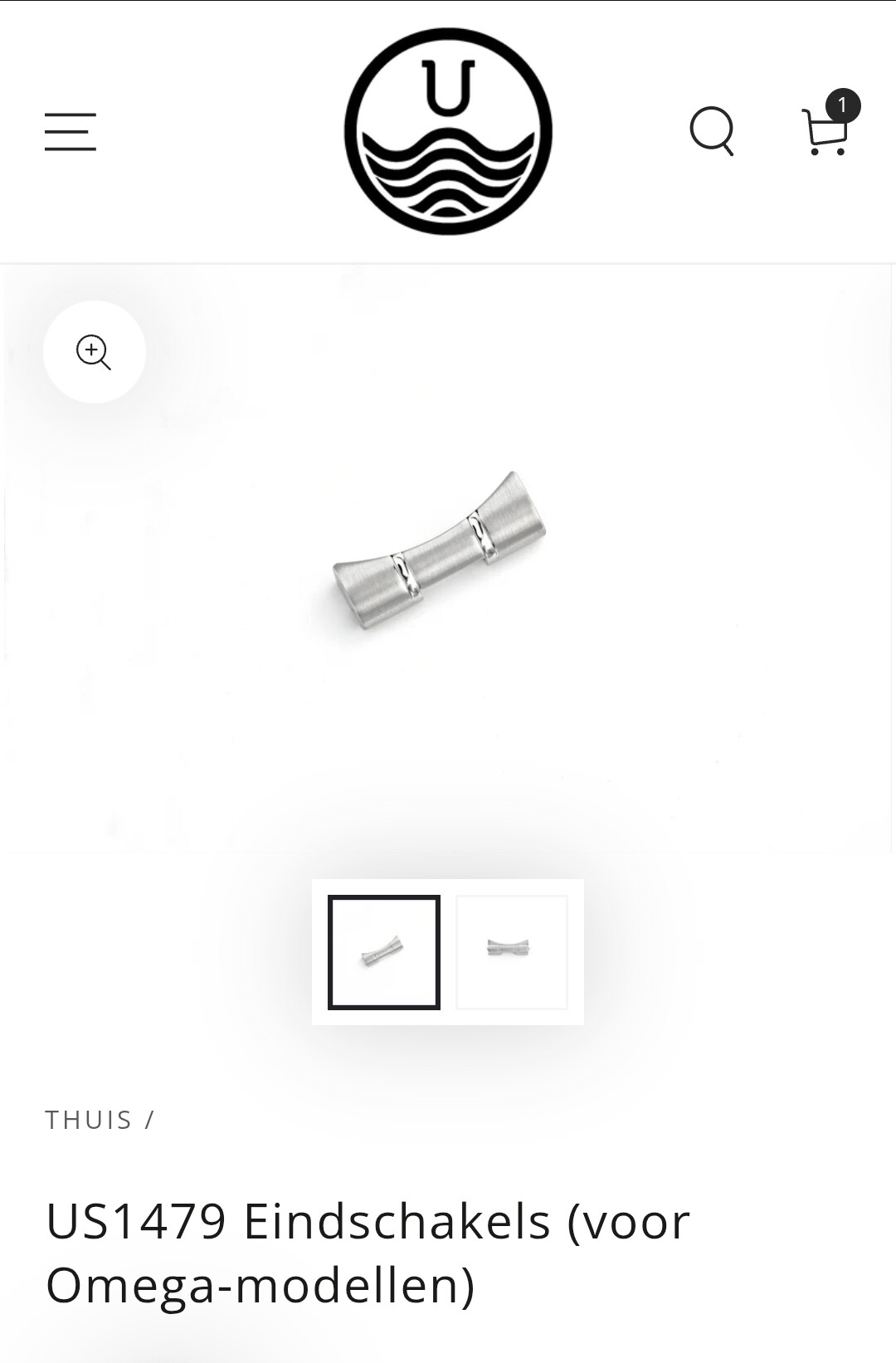

Ik heb een vraag wat Uncle Seiko Speedmaster end links betreft.
Ik heb speedmaster model: 311.30.42.30.01.006 en sinds gister een bracelet van speedmaster model: 310.30.42.50.01.002 (met de micro adjustment). Er zitten nu 21mm end links op deze band maar deze passen niet op mijn speedmaster kast, ik heb hier 20mm end links voor nodig (Brushed/Polished)
Weet iemand misschien of de end links die uncle Seiko verkoopt dit geheel passend maakt of gaat dit niet werken?!
Ik hoop en zou het erg fijn vinden wanneer iemand hier uitsluitsel over kan geven, het gaat er vooral om dat de end links passen op de band aanzet (op de kast passen ze volgens mij wel). Bij Uncle Seiko krijg ik een AI chatbot antwoord waar ik nog niet veel wijzer van word.

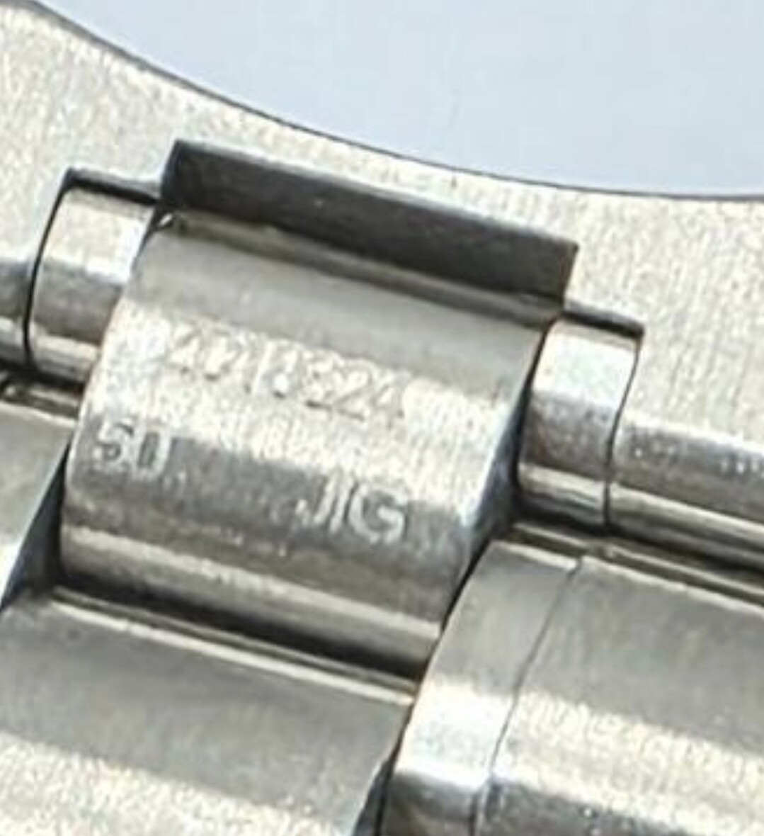

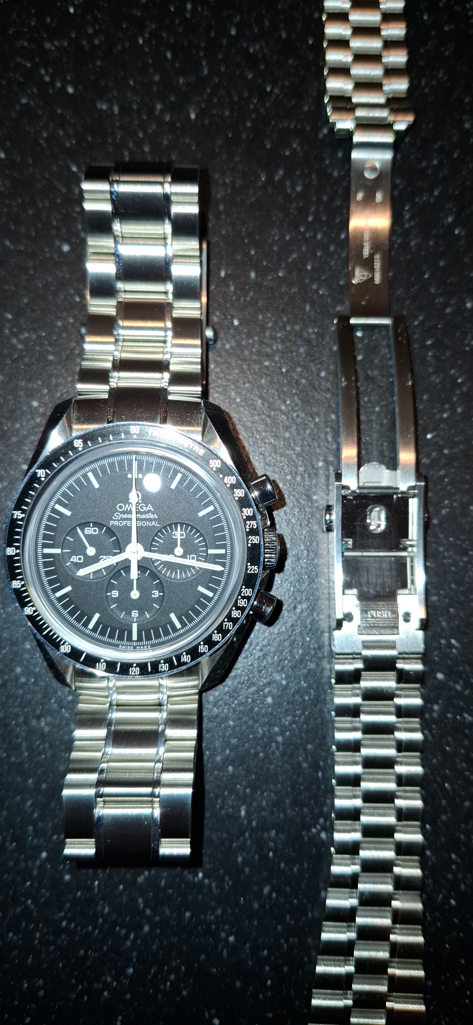

Hier wat foto’s van het geheel:
Ik snap het niet, je hebt een 1861 maar de 3861 band erbij gekocht waar 21mm end links bij zitten, waar komt die 3861 band dan vandaan?

En waarom niet via een Omega verkooppunt of service center de OEM end links bestellen, kans is klein dat er überhaupt iemand is die US end links op een 3861 band heeft gezet die normaal al met 20mm komt.
Omdat er bij de originele 20mm end links (voor deze bracelet) een lipje zit die ze er vanaf moeten vijlen omdat hij anders niet lekker aansluit op de kast.
De 20mm end links van Uncle Seiko sluiten sowieso wel perfect aan, dus wanneer de bandaanzet goed aansluit op de end links van Uncle Seiko ben ik zonder al te veel gedoe en vijlen klaar.

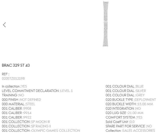

Ik vermoed nu dat je de band hebt van de chronoscope, die heeft 21mm lugs.
Ja dat denk ik ook ja, heb hem net gevonden
https://www.omegawatches.com/en-au/watch-omega-speedmaster-chronoscope-co-axial-master-chronometer-chronograph-43-mm-32930435102002
Kan je me vertellen wat de originele links kosten?

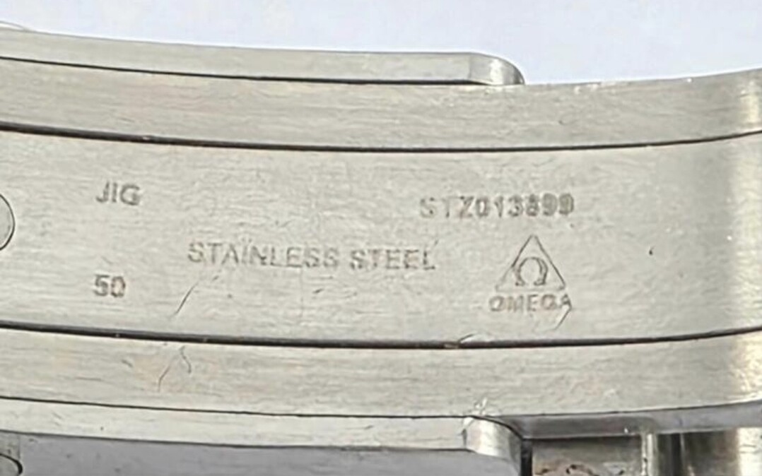

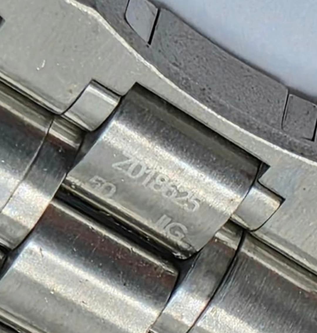

@JoepdeJagert Welk nummer staat er in de band / sluiting?

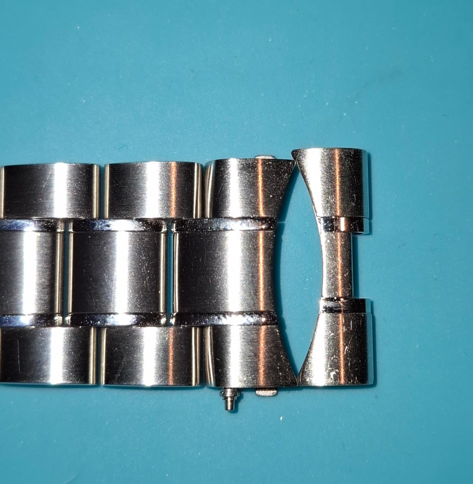

Ik heb nu deze foto’s bij de hand, ben rond 16.00 weer thuis en kan dan duidelijkere maken…

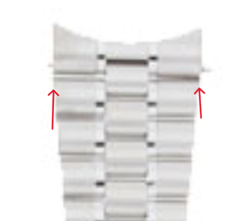

Ben bang dat je er niet bent met alleen nieuwe eindschakels, de band is 0,5 mm per kant te breed en zal de kast beschadigen.
Denk dat je de bovenstaande nu hebt.
Sterk vergrote foto met de pijnpunten:
Schermafbeelding 2025-10-25 144905
Dank voor de heldere uitleg, heel fijn!
De besproken end links gaan dus wel passen of doen die dat überhaupt niet?
Gezien je kennis en antwoorden van de andere leden hierboven… Zijn er nog andere opties om de boel passend te krijgen of gaat het waarschijnlijk niks worden?!
