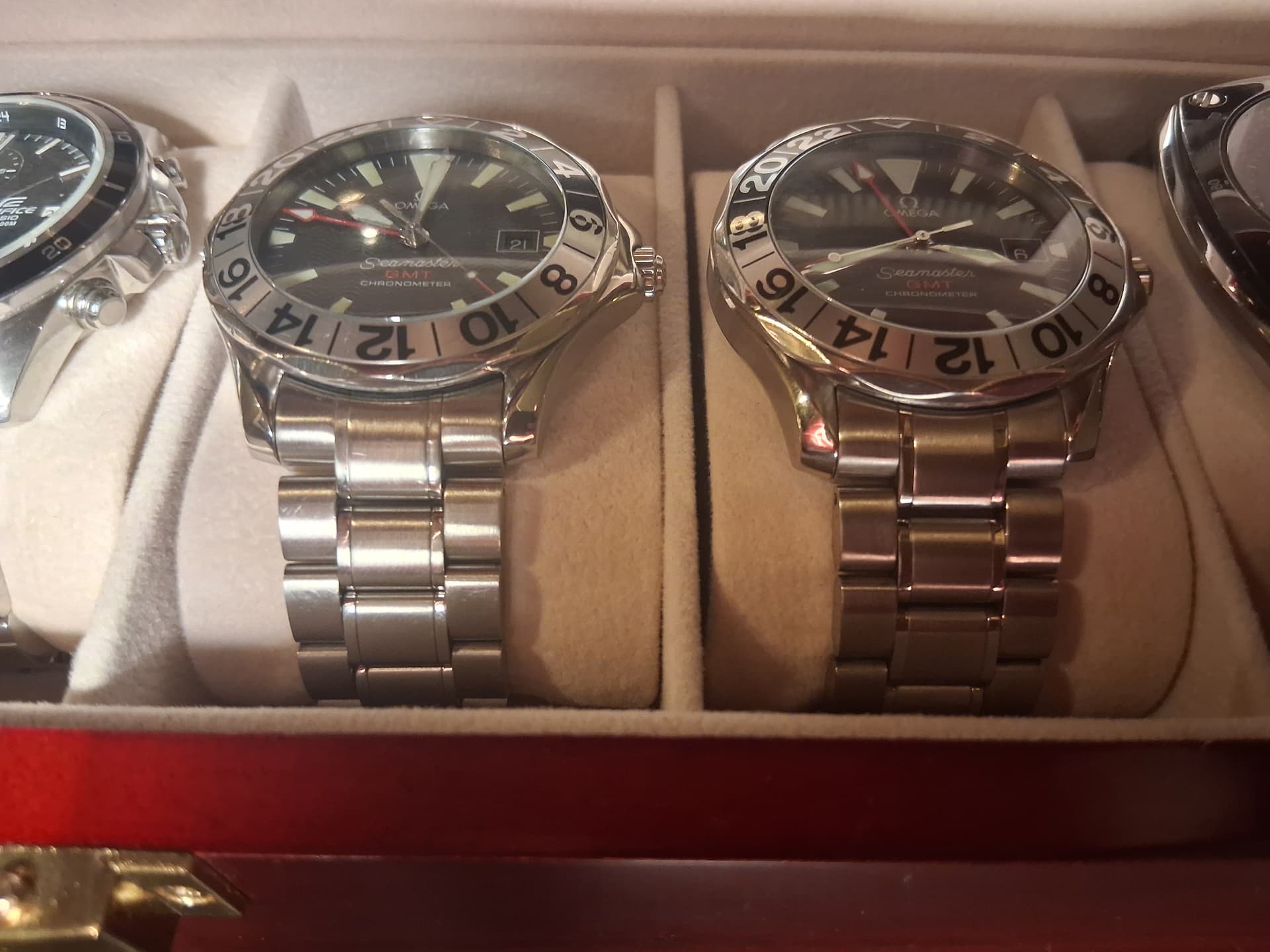

Ik heb reeds 2 Omega gmt 50th anniversary gekocht een uit 1999 en een uit 2002. Nu hebben beide horloges een andere lume, die uit 2002 is wat geel, terwijl de 1999 erg wit oogt. Daarnaast is de lume op de 1999 wat minder netjes afgewerkt.
Weet iemand hier wat meer over en zijn beide wel de originele afwerking van omega?
Fotos: Links is 2002 rechts is 1999.

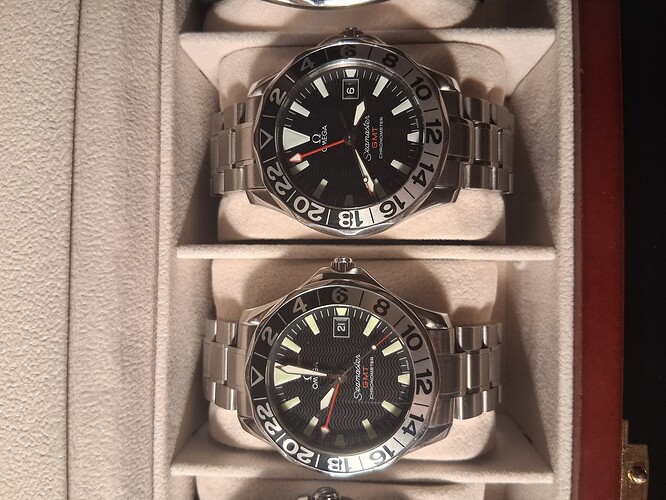

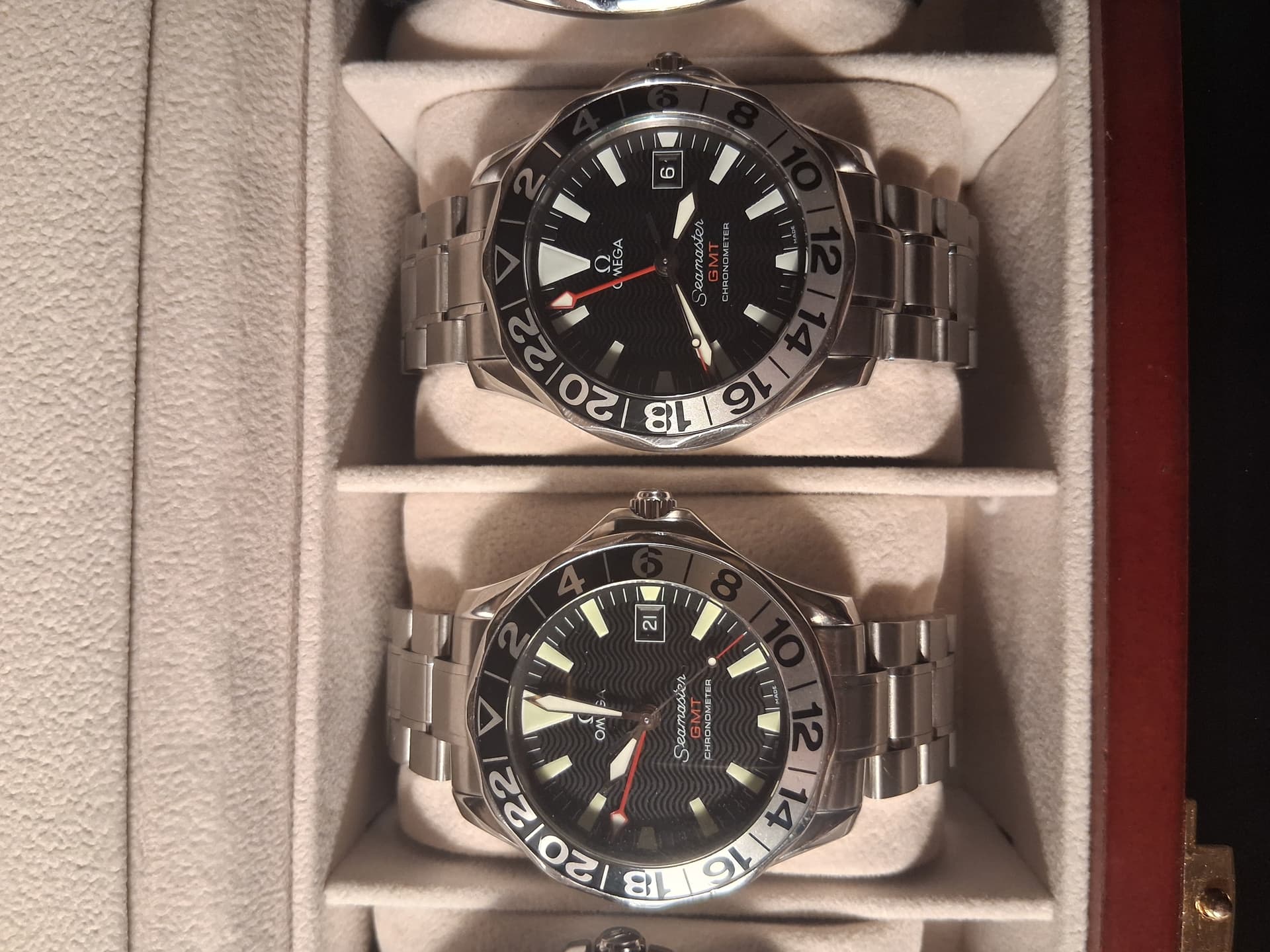

Ik heb ook het idee dat de bezels niet hetzelfde zijn. Getallen staan net niet gelijk op beide horloges.
Edit: oh, de nieuwe is gelig. Hmm.
De datum verschilt ook bij beide. :thinking:

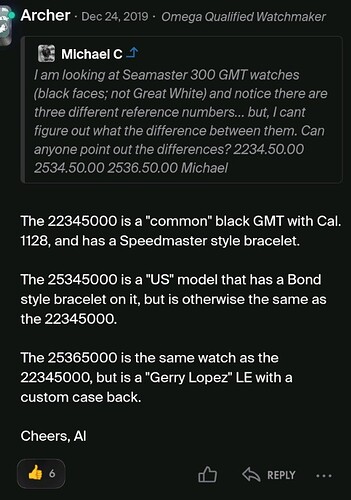

Misschien zijn het toch 2 verschillende GMT’s;

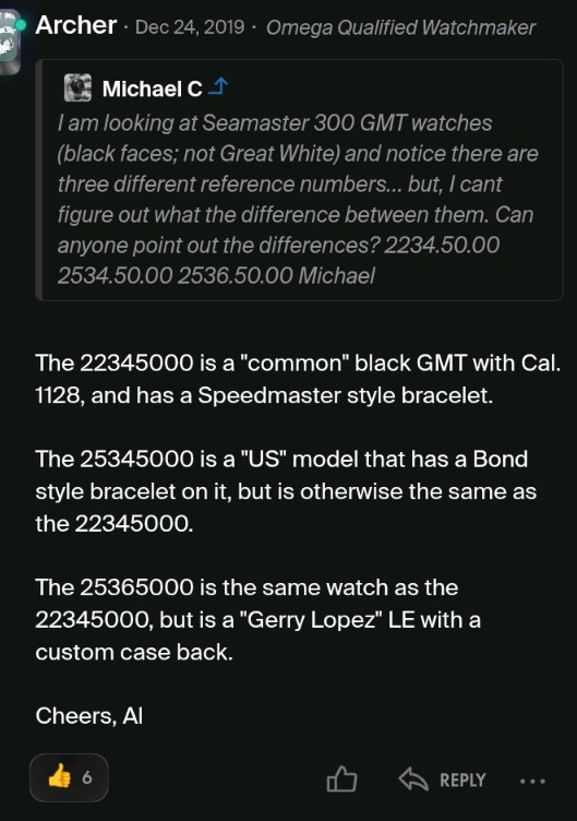

Of de serienummers laten checken bij een Omega horlogemaker om achter de refnrs te komen.
1998/1999 Transition: Omega phased out Tritium (which patinas to a creamy yellow) in favor of Super-LumiNova (which stays stark white and doesn’t age). Because this transition happened right around 1997–1999, many “transitional” watches or service dials were assembled where the dial and hands were from different eras.
Ah, dat zijn dus gerry Lopez versies, met die casebacks. Extraatje geleerd.
Ja dat het de verschillende versies zouden zijn heb ik ook overwogen, alleen kon ik dat niet perse zien in de verschillende modellen op het internet.
Maar het zou toch kunnen.
Ja dat klopte dan ook niet idd, helaas geen Gerry Lopez

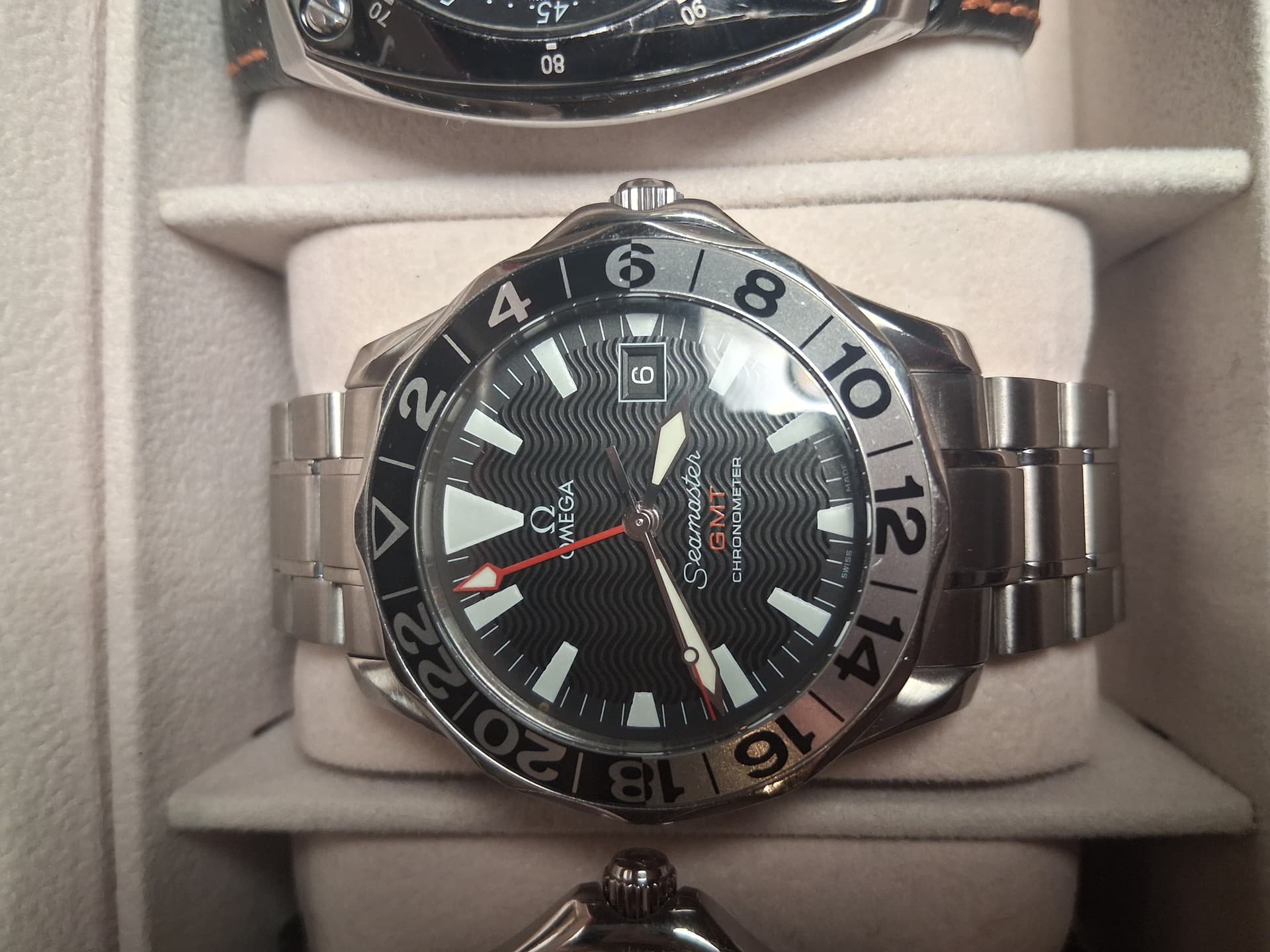

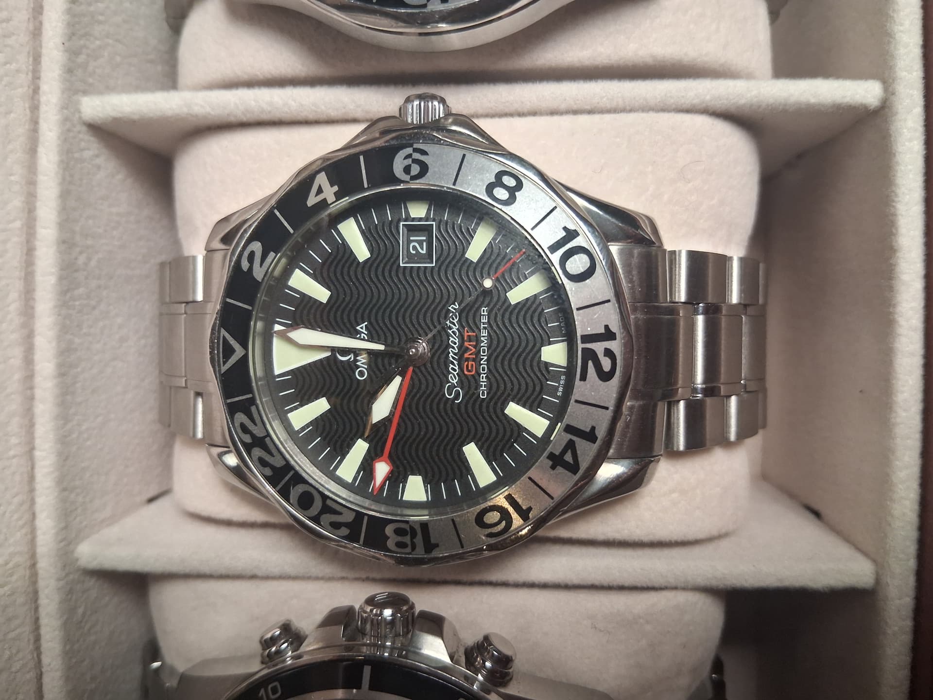

Had toevallig de foto al gemaakt.
Bij de 20 minuten-indice staat op de bezel 10.
Dat staat toch niet gelijk bij beide horloges?
Bij de ene de 1 van 10 bij de andere de 0 van 10.
