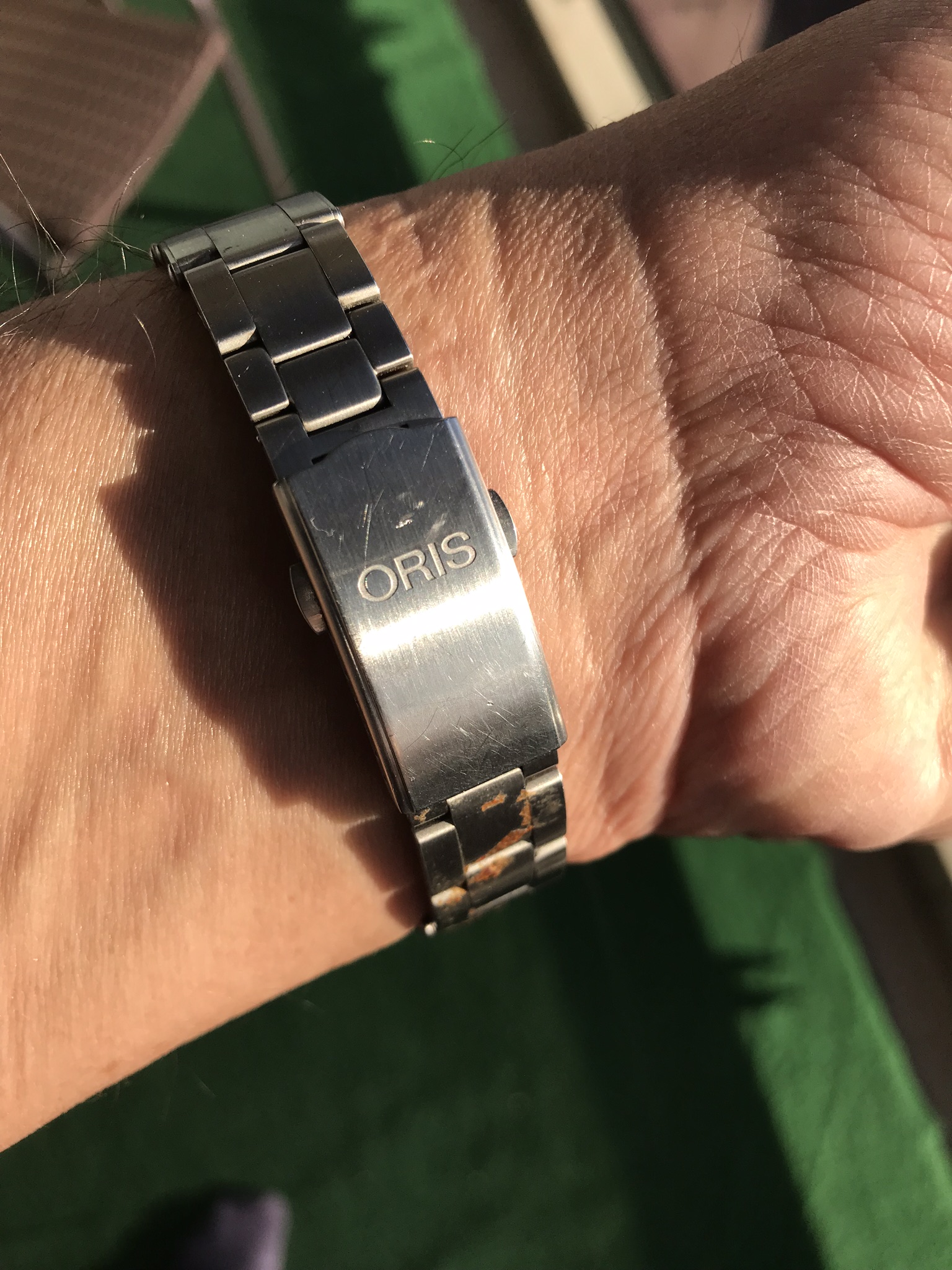

Vraag over verwijderen krasjes op stalenband
Vraag heeft iemand tips om krasjes ( door het dragen ) van een stalenband te verwijderen of weet in omgeving Den Haag een bedrijf die dit kan doen anders als bv een Schaap en Citroën. Alvast bedankt.
Zelf doen: schuursponsje en lange rechte halen maken
Laten doen: een horlogemaker of juwelier met werkplaats
Of laten zitten, anders blijf je bezig
Een schuursponsje is een goede optie. Maar doordat zo’n sponsje flexibel is, kunnen de uitgefreesde letters hun scherpe randen verliezen.
Een stukje schuurpapier van korrel/grid 320 of hoger, geplakt op een harde ondergrond (houten plankje o.i.d.), geeft een beter resultaat met scherpere letterranden.

Garryflex is beter dan schuursponzen.
Maar je blijft bezig.
Gewoon laten zitten.
Op een stalen clasp komen nu eenmaal krassen.
Als je gaat wegwerken, haal je er een laagje af.
Goeie tip van Flip! Net iets beter dan een schuurspons inderdaad. Wel lastiger door de ronde vorm van de sluiting.

Gewoon niets aan doen en bij de volgende servicebeurt een nieuwe clasp bestellen mocht het je dan nog storen.
Schuurspons gewoon voor de BBQ bewaren. :see_no_evil:
Peek, daarmee is het zo weg:sunny:

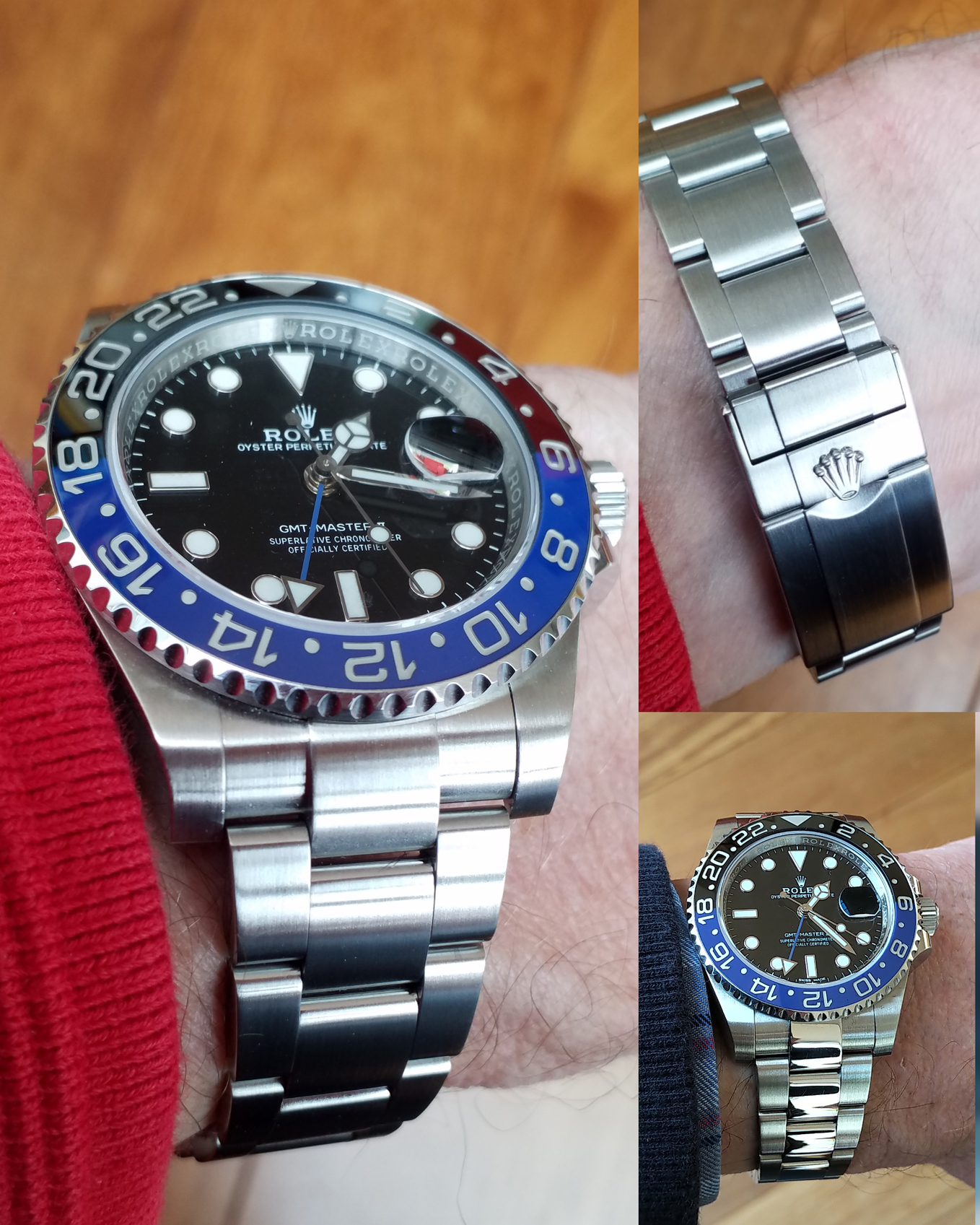

Heb goede ervaringen met Dik Wakker https://horlogepolijsten.nl/
(Foto rechtsonder is voor polijsten)

Scotchbrite. Je hebt die in vele soorten, ik neem soms (met toestemming :wink: ) een stukje mee van m’n werk. De zachtere variant moet je hebben. En een hele vaste hand… …maar zoals gezegd, je blijft bezig.
