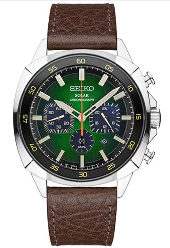

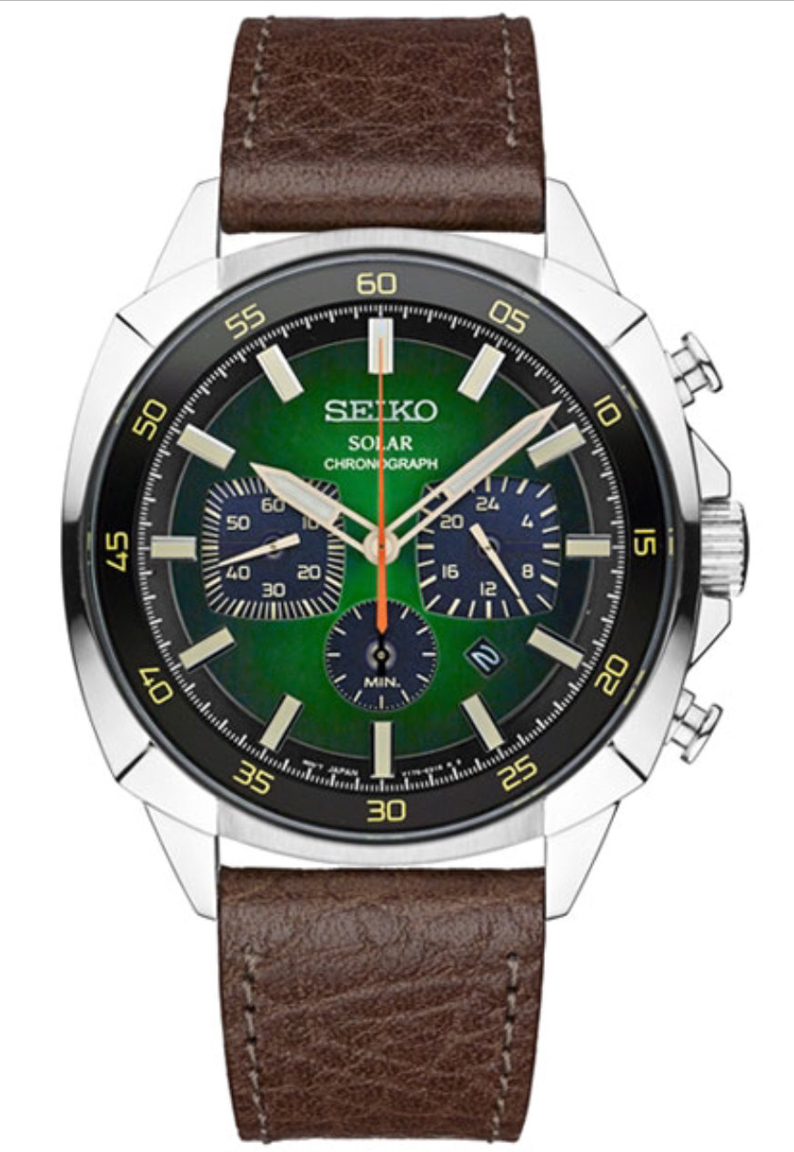

Dag allen,
Ik wil graag het onderstaande horloge aanschaffen en er vervolgens nieuwe wijzers opzetten, dit i.v.m. het wegvallen van de wijzers in de plaat. Waar moet ik op letten als ik deze wijzers vervang? Ik heb hier namelijk zelf geen ervaring mee…
Seiko type: SSC569
Movement: Seiko Caliber V175 Quartz (Solar Powered)

Bedankt voor de reacties! Nog één vraag, kun je de wijzers in principe op elk pinnetje drukken? Of zitten er nog verschillen in de diameters van de gaatjes in de wijzers en het pinnetje waar je ze op zet?
Die wjzers vind ik idd ook jammer.
Is de SSC513 niks voor je?
Zo niet, wellicht een idee voor je vervangende wijzers.
De onderste wijzer, uren heeft de grootste diameter. Middelste wijzer zit er tussenin qua diameter enzovoort
Dat zouden inderdaad mooie vervangende wijzers zijn! Ik vind alleen dat model niet zo geweldig…
Dat snap ik, maar zitten er per uurwerk of wijzers ook verschillen hierin of is dit universeel of merk specifiek?
Ik vind ‘m wel wat hebben. Een soort van Alpinist voor de wat groter geschapen knullen :wink:
:joy::joy::joy:
Nja de alpanist is sws gruwelijk lelijk naar mijn mening…
Dit is verschillend. Ik durf zo niet te zeggen of dit iets merk specifieks is oid? Zijn wel weer tooltjes voorom diameter te meten :wink:
Het zijn verschillende maten. Ik raad je aan niet zomaar hieraan te beginnen voordat je de juiste tools (dan wel zelfgemaakte tools) en wijzers hebt. Sub dial wijzers zijn vaak 0.2mm. De uren, minuten en chono/sec wijzer variëren per uurwerk per merk. Niet hieraan beginnen en gewoon naar een horlogemaker brengen is het makkelijkste en beste naar mijn mening. Maar je moet het zelf weten of leuk vinden om te knutselen :smile:
Ow ja los van de wijzer removal tool moet je ook een tool hebben om ze weer erop te doen, een caseback opener om het geheel er sowieso uit te halen, juiste schroevendraaiers maat en een super fijne pincet is ook geen overbodig luxe samen met een uurwerk houder.
