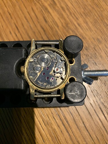

Rodania, 31mm diameter, 11mm lugs,
water resistant, swiss made, anti magnetic,
incabloc, stainless steel back, 5854 B, 50, 701, 17jewels.

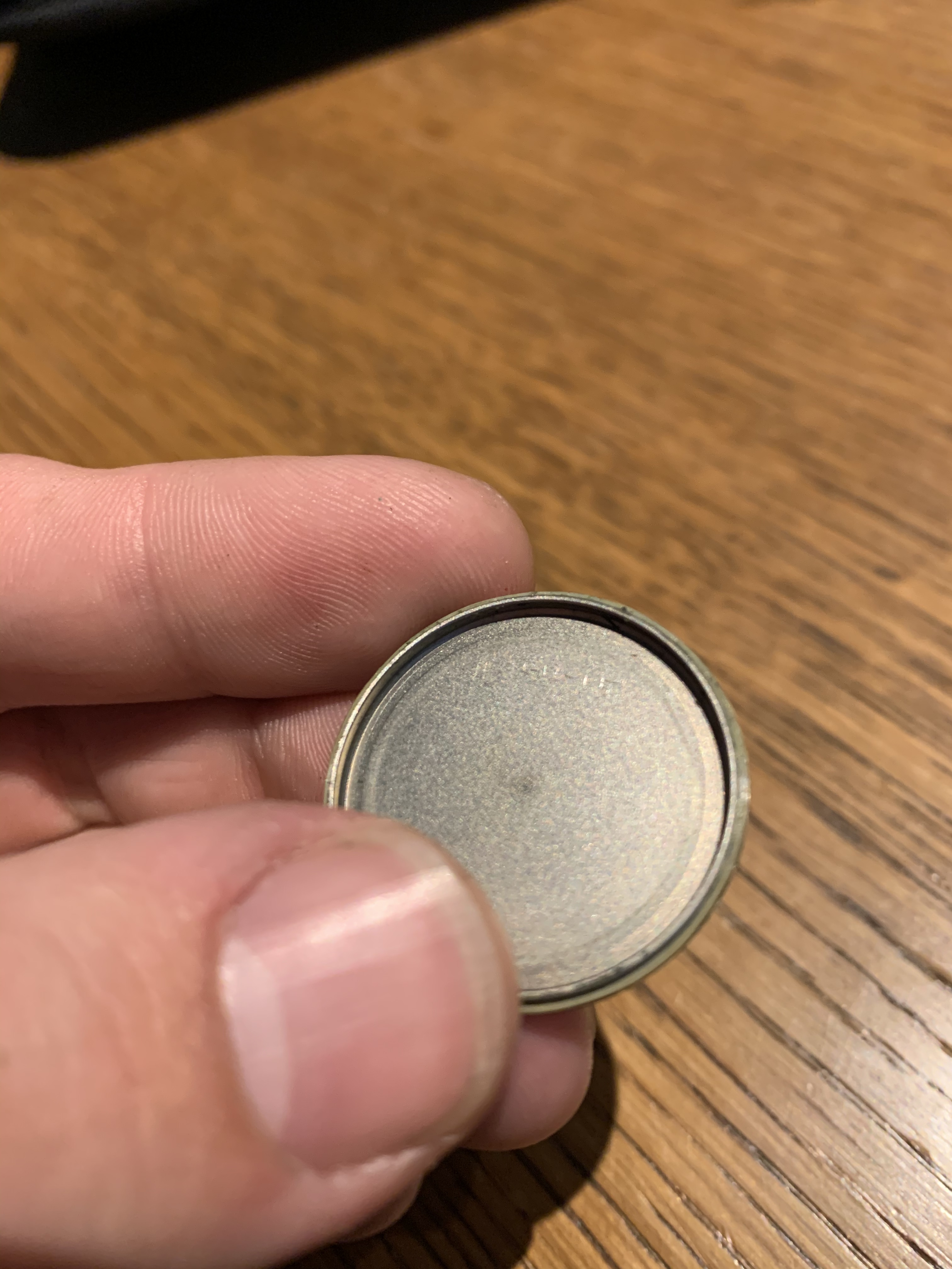

Binnenkant caseback staat 12-12-65 dus waarschijnlijk de datum waarop deze geproduceerd is geweest ? Is manueel gegraveerd.

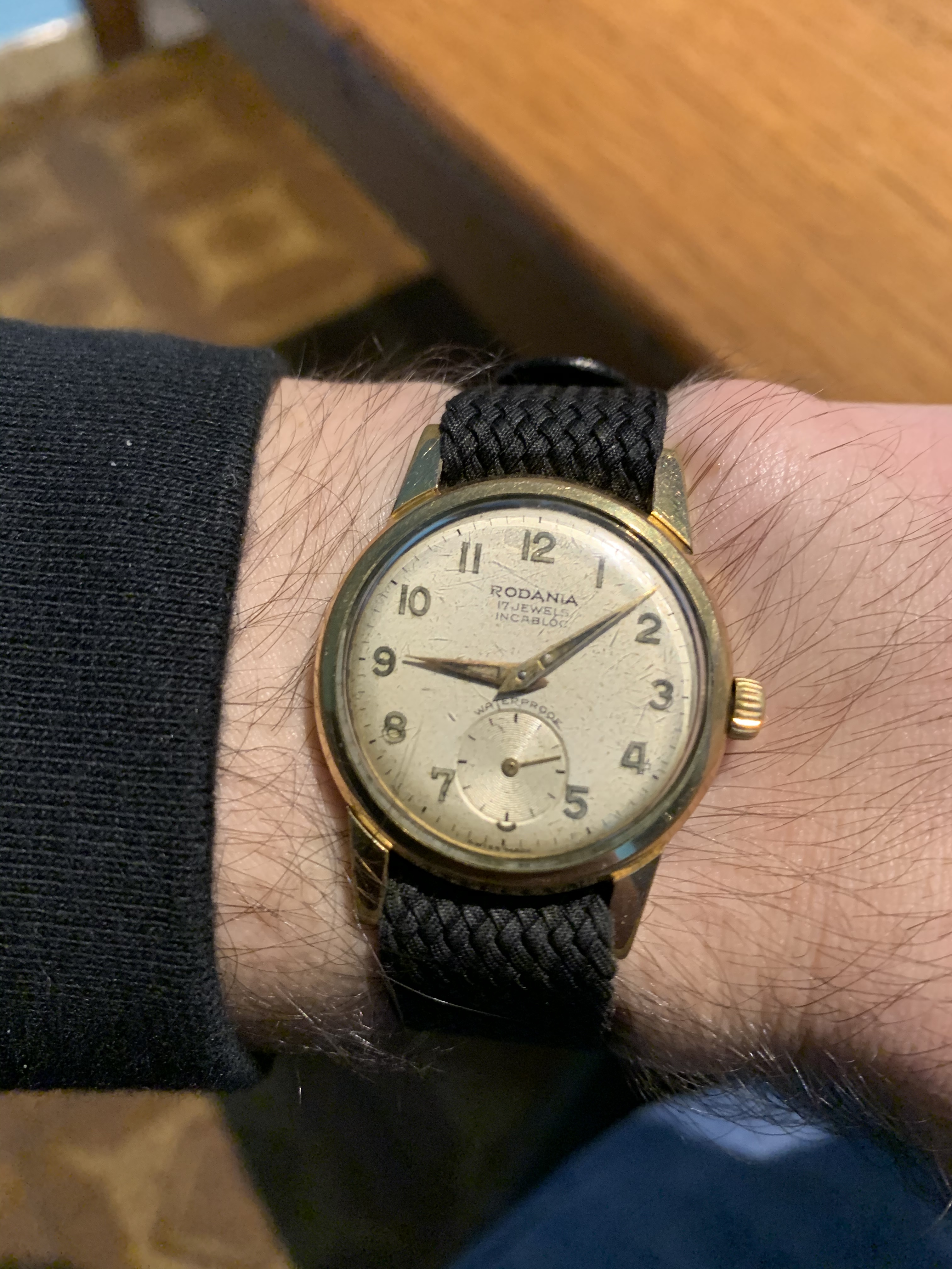

Horloge case vermoedelijk goud ?

Inderdaad, zeer moeilijk te lezen en op foto zo goed als onmogelijk.
Er staat (met de hand vermoed ik) ingegraveerd
12-12-65 dus zoals jij zegt klinkt inderdaad best plausibel.
Oh, echt jammer is dit niet noodzakelijk hoor! Dacht alleen dat deze wel volledig goud was omdat er bijhoorlijk wat slijtage op zit en daar waar er echt flinke stukken weggesleten zijn blijft dit horloge nog steeds goudgeel van kleur!
Ik heb op de foto’s de slijtage die je noemt ook gezien, wil zeggen dat het verguld is, hetgeen je ziet onder het goud is van de metalen (één of andere legering) kast zelf. Op verchroomde kasten is dit duidelijker:
Het horloge is waarschijnlijk ouder dan 1965 zoals @Mipnick aangeeft. Vroeger kraste uurwerkmakers de datum van het laatste onderhoud in het deksel zelf
Hey Twix, dankjewel om dit even te verduidelijken met een foto. Zie inderdaad direct wat je wil zeggen; het materiaal onder de chrome of vergulde horloges zijn heeft gewoon een goudgele kleur omwille van de legering!
