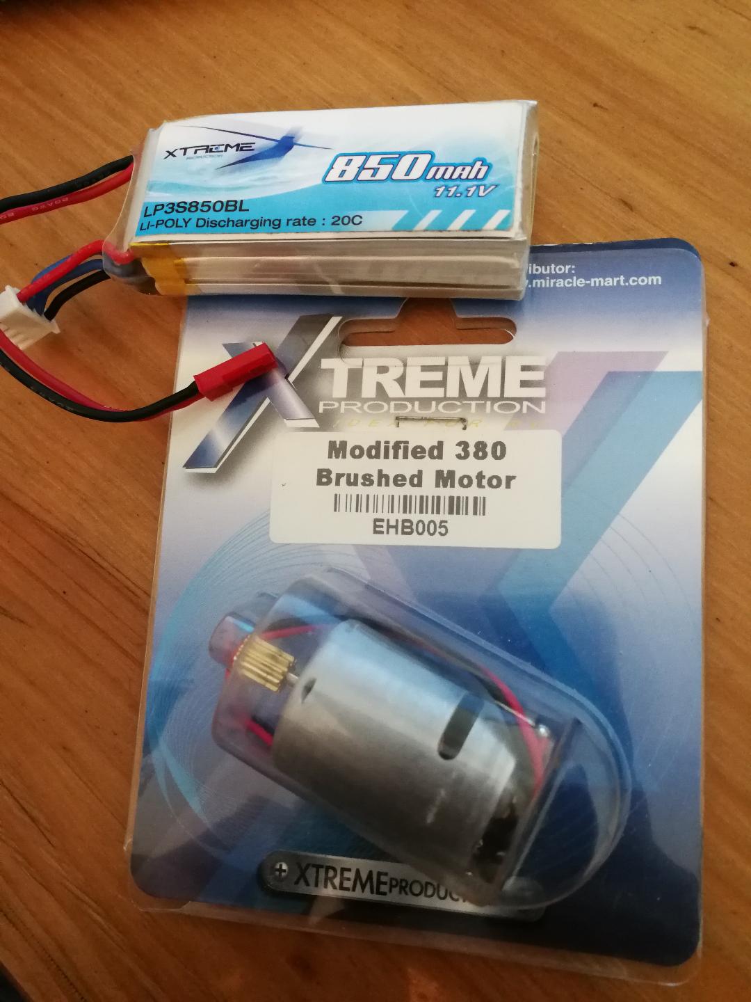

Stap 2: verzamel of shop het volgende:
3x ronde jampot āˆ… 90/100 mm ivm stap 1
1x 9/32 alu. holle buis ivm aandrijving propeller :joy:
wasknijper, propeller etc zie foto behalve de pebble dan :rofl:
Brushed motor met of zonder batt.pack.
optie 2 batt.pack kerstverlichting :sweat_smile: ook prima
qua overbrengingsverhouding prop/rest hoor ik de tech. mannen van HF al roepen huh huh
hoe zit dat dan? :laughing::laughing::laughing: (vertel ik bij stap 4) okay :ok_hand:
Het wordt zoiets als de jampot ontvanger van Hans.
Groet, John
