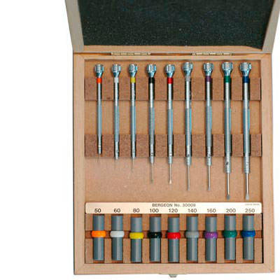

Ik denk niet zo snel in maten, maar in kleuren - Bergeon schroevendraaiers gaan op kleur. Ik denk aan de gele hier. :slight_smile: Pic van dezelfde set die ik heb:
Dat zou dus 0,8 mm. zijn.
