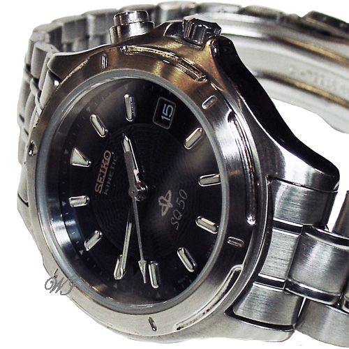

Hier heb je het ā€œmonsterā€ā€¦:slight_smile:
Uurwerk is idd al wat ouder. Bij de betere Seikodealers hebben ze een apperaatje waar ze de condensator electronisch maximaal op kunnen laden ( is ook beter voor de condensator ) . Duurt ongeveer een paar uur. Sq 50 duidt op het 50 meter waterdicht zijn van het horloge. De schaal verdeling is helaas iets anders dan eerder beschreven; 10 sec is minimaal 1 dag, 20 sec is minimaal 2 dagen en 30 sec is 3 dagen minimaal reserve. Dit kaliber Kinetic heeft nog standaard geen maanden energie. Veel plezier met het horloge. :wink:
Als ik het goed heb maakt Seiko al lang geen 3m22 kinetics meer, misschien kun je uit het serienummer de leeftijd herleiden. Het eerste cijfer geeft het jaartal aan. De leeftijd zal dan ergens tussen 1994 en 2004 liggen waarschijnlijk.
De kans dat de accu niet goed meer is, is erg groot. Je kunt proberen het horloge flink te schudden ( +1000 keer). Lang stil en leeg liggen kunnen ze niet goed tegen. Als de AD de accu kan vervangen door een nieuwe li-ion variant heeft je vrouw een klokje met een mooie gangreserve (zo rond de 6 maanden :wink: ).
Het volledig opwinden daarvan heeft wel wat tijd nodig. Ik meen ergens gelezen te hebben dat 20.000 swings nodig zijn om de nieuwe li-ion varianten volledig op te winden. Helaas werkt een normale watchwinder niet omdat deze niet genoeg snelheid maken.
maken.
Overigens is het heel normaal dat de rotor van
deze modellen goed en duidelijk te horen is.

Mwah, ok. Ik zal het nummer eens posten.Schei er voor nu even mee uit met dat ding… Misschien kun jij de leeftijd bepalen dan. Op zich wel grappig. Zal echt uit een oude voorraad komen , maar 2004 ?? Een nieuwe vintage… pfff… ha ha ha

De kinetics gaan nog voor aardige bedragen op ebay. Ik zou er in elk geval wel voor proberen te zorgen dat de AD je voorziet van een nieuwe accu :slight_smile:
Waarom een nieuwe accu ?? Ik zou eerst eens kijken wat er gebeurt als ie een tijdje is gedragen !

Ik doelde ook op een nieuwe accu als het horloge steeds na 4 uur weer stilstaat. Inderdaad eerst eens flink bewegen ermee om de reserve op te bouwen.

In de handleiding van het horloge zou al iets moeten zijn vermeld van de gangreserve. Op de site Rob van Herpt (Monsterwachtes.nl) staat bij de BFK Kinetic duiker een tabel van gangreserves van Kinetic horloges. Voor het 3M22 uurwerk staat in deze tabel een maximale gangreserve van 7 dagen. Het gaat waarschijnlijk om een (veel) ouder model Kinetic, wat al eerder door forumleden werd aangehaald. Bij latere Kinetic uurwerken werd de gangreserve (heel) veel ruimer (zie dezelfde tabel)
Het horloge heeft zo het zich laat aanzien voordat jij het kocht al behoorlijk lang in de winkel gelegen. Dat hoeft overigens helemaal geen nadeel te zijn. Het is helemaal niet denkbeeldig dat de condensator door het lange stilliggen zijn beste tijd gehad heeft voordat hij aan zijn actieve leven kon beginnen…
Als blijkt dat het horloge inderdaad al behoorlijk lang in de winkel heeft gelegen (hier is nog geen keihard uitsluitsel over), is een verse condensator noodzakelijk, getuige de zeer beperkte gangreserve. Verder kan ik mij voorstellen dat je de leeftijd van het horloge alsnog bespreekt met de AD. Misschien is hij bereid om alsnog iets met de prijs te doen.
