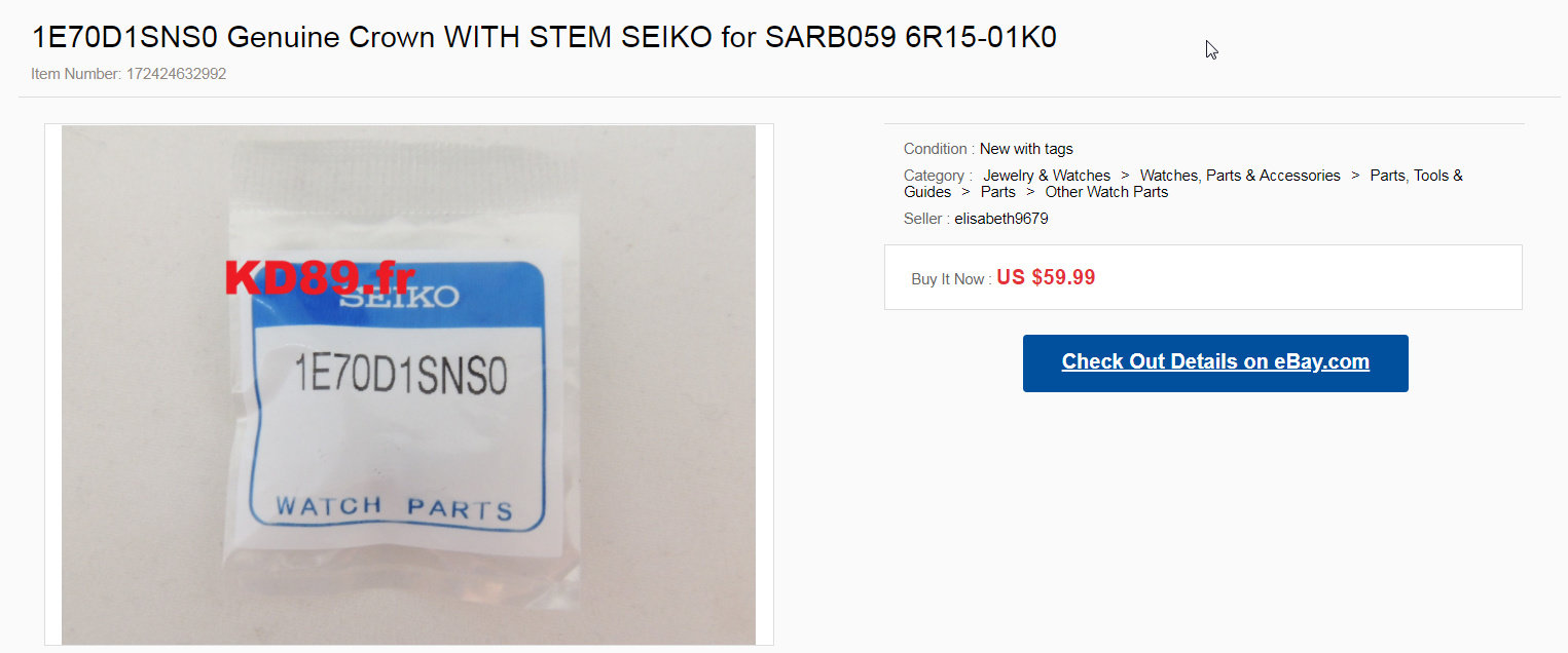

Oef, ja ik zie dat die nog heel beperkt te krijgen zijn, maar tegen een behoorlijke prijs … € 50/st :face_with_raised_eyebrow:
Waar? Ik kan ze niet vinden namelijk. Voor 50 koop ik er meteen een paar.
Ik was wat te snel … :roll_eyes:
Ik zag deze maar wanneer je doorklikt kom je er achter dat ze uitverkocht zijn …
Sorry :sweat_smile:
Als je er eentje langs ziet komen voor 110+ moet je niet raar opkijken.
