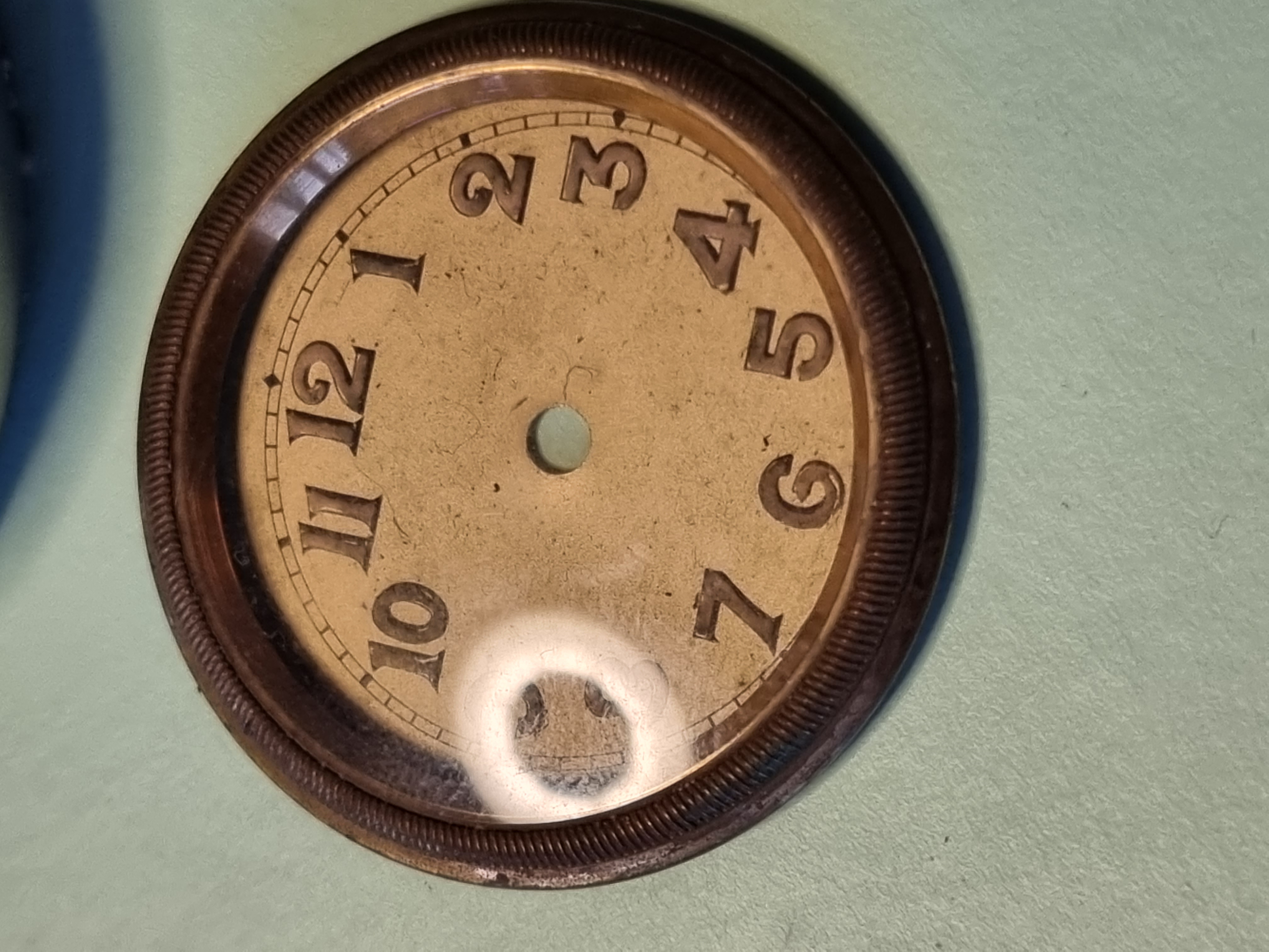

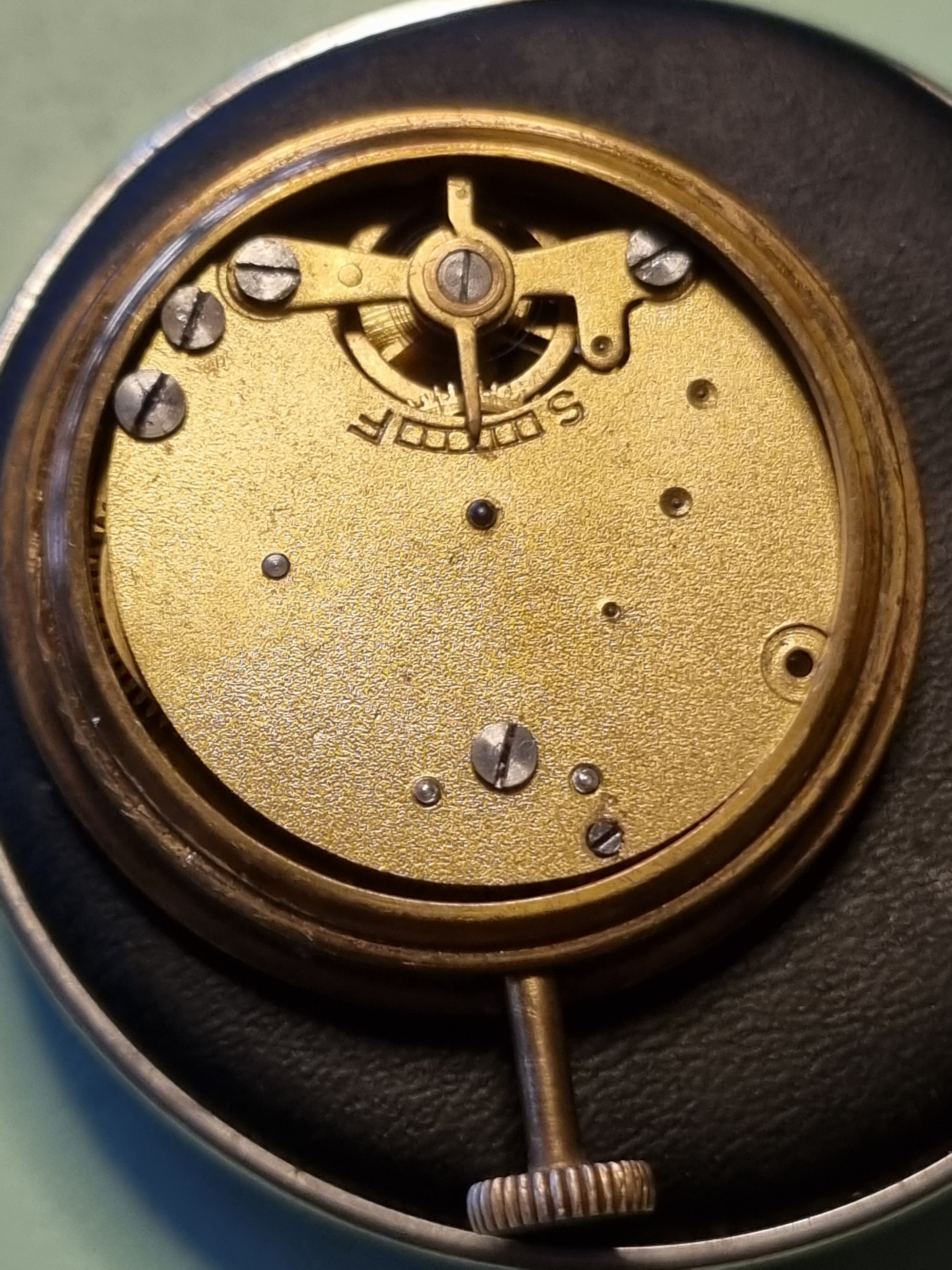

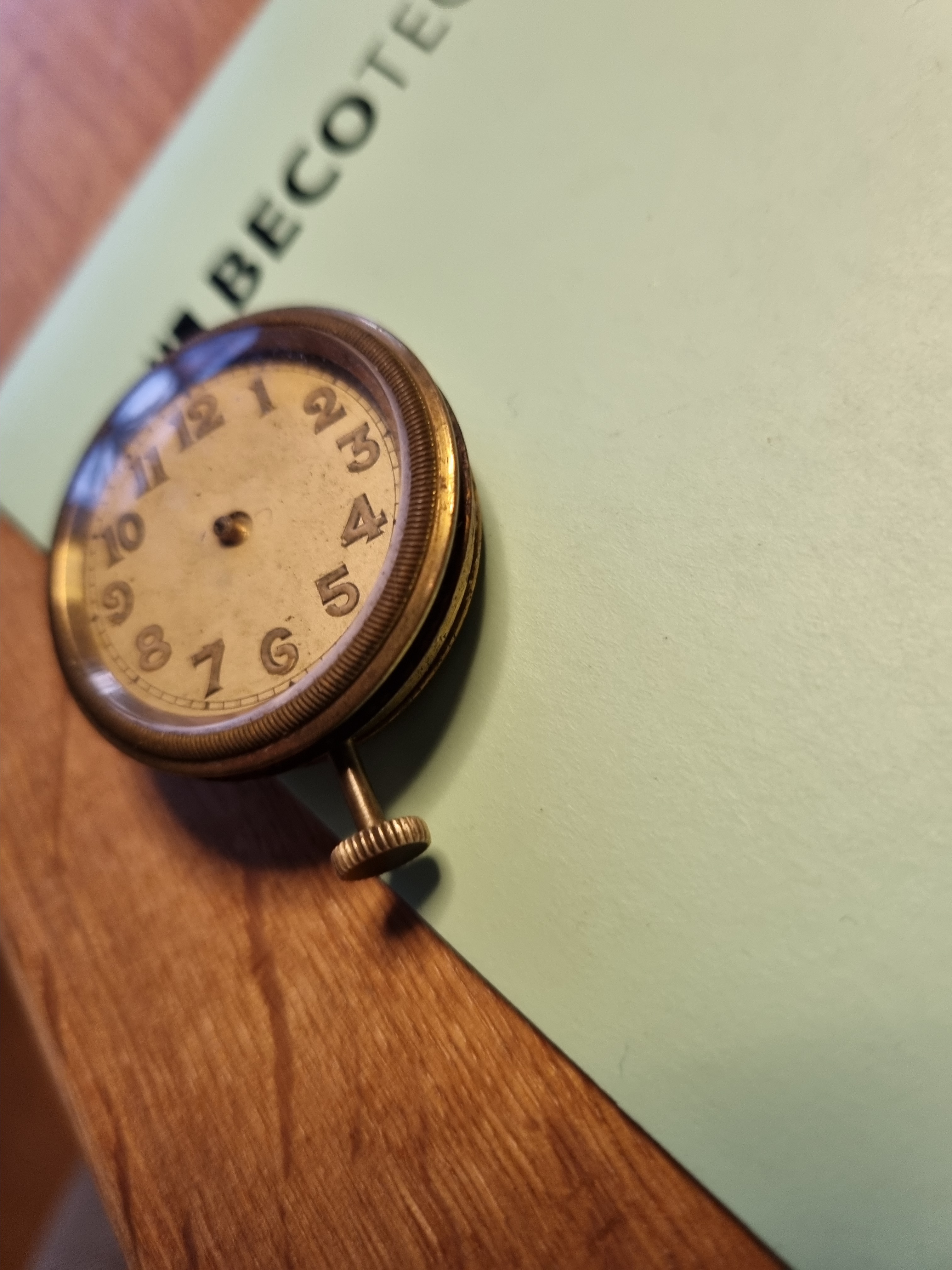

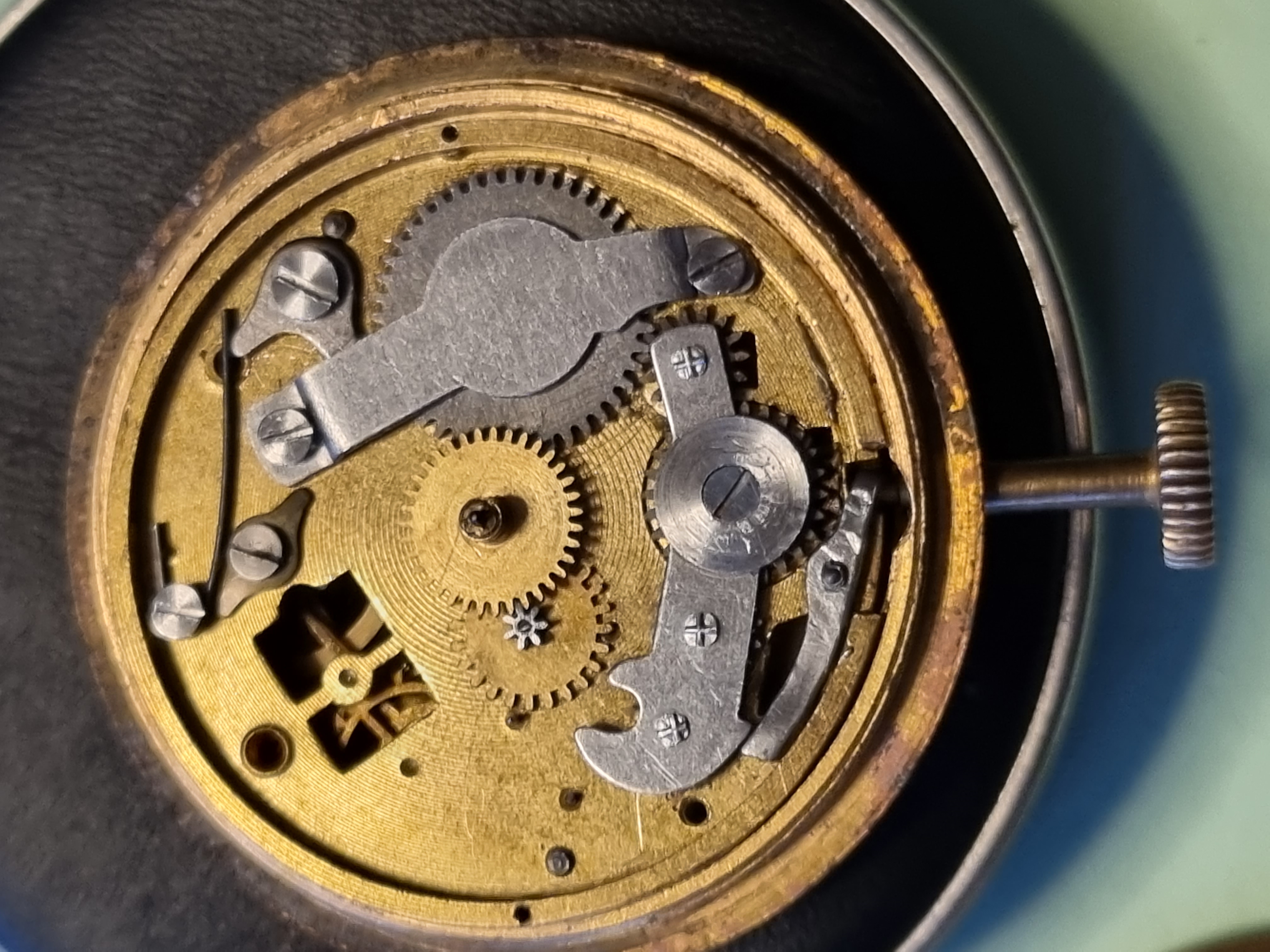

Nou ik heb een horloge dat ingebouwd is geweest met een half geklonken caliber. Stift op de 6. Het is een simpel penankertje maar wat is dit geweest? En hoe oud? De kast is een bakje van messing.
Heeft een service in 1934 gehad art deco
Zat de wijzerplaat niet gewoon verkeerd om?
Voor een zakhorloge of reisklok niet handig op de 6. In een auto? Zou het werkelijk niet weten.

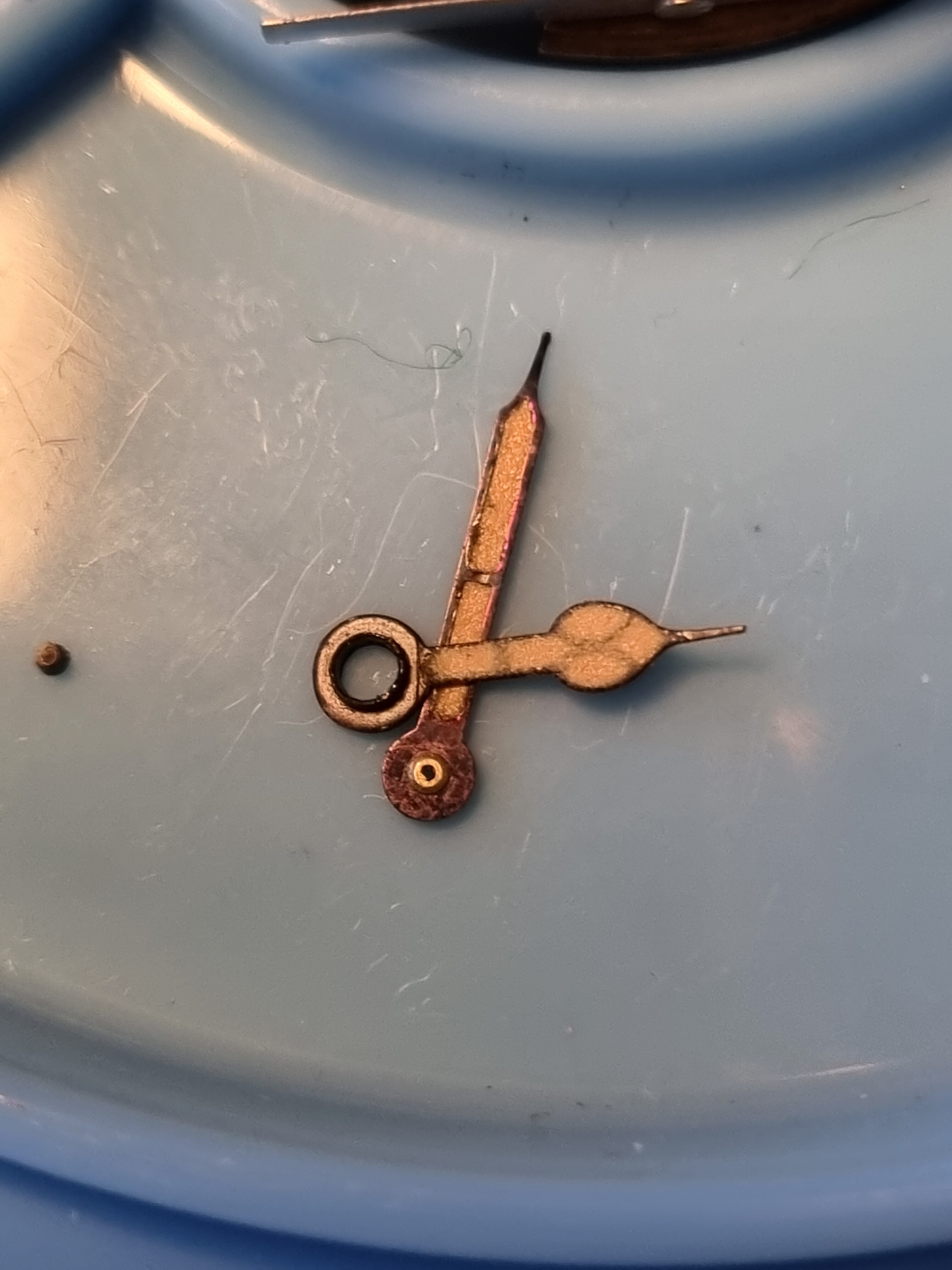

Kijk je uit met het Radium?
Ha die jenneke,
Ik pas op hoor geen punt.
Nee het kastje is echt dicht en de wijzerplaat heeft altijd zo gezeten.
Ik denk dat ie in een houten kastje heeft gezeten een auto?
Tja het kan.
Geen idee kga een zoeken.
Dat is inderdaad een autoklokje
Ja ik heb er eentje gevonden die er erg op lijkt.
Rond 1920. Erg leuk.
Dank @Jenneke @Scudo

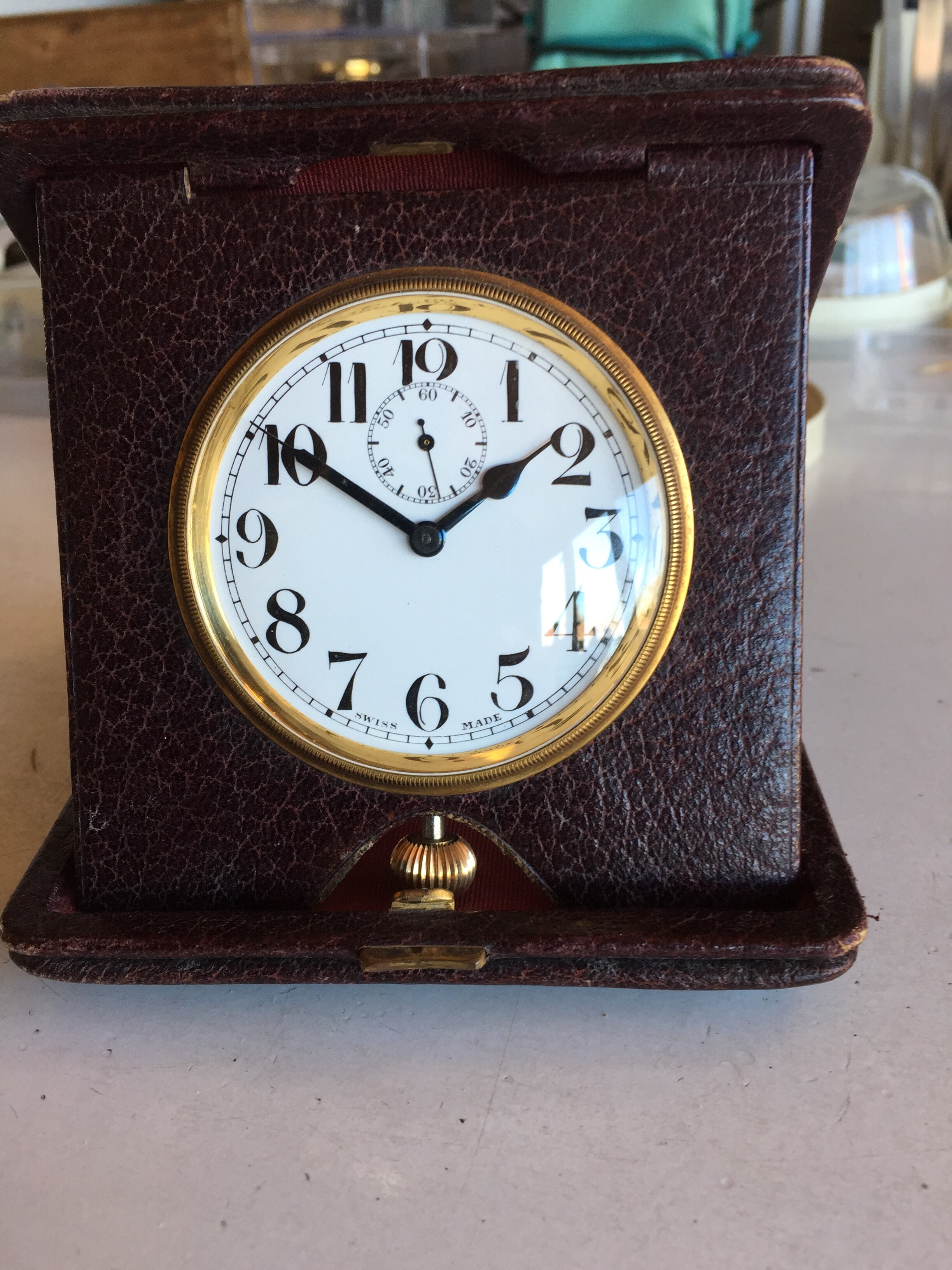

Klopt, ik heb ook zoiets en snapte het eerst ook niet:
Verderop in dat draadje ook het antwoord van Vinwat :slightly_smiling_face:
Hoi Pieter, ja, klopt, Scudo en Harpoen geven het al aan.
Als de bezel met een schroefdraad op de kast zit zal het vermoedelijk een reisklokje zijn die dan in een inklapbare foedraal heeft gezeten.
Als het een klokje zou zijn voor in een dashboard van een auto, dan zal er eerder ook een verlichting in hebben gezeten, en dat is hier niet het geval.
Deze heeft radium om de wijzers en uren mee te verlichten en dat is niet direct een gebruikelijke toepassing voor in een auto.
Ik heb er diverse gehad in verschillende maten.
Hier de link met de foto in de topic van Harpoen;
