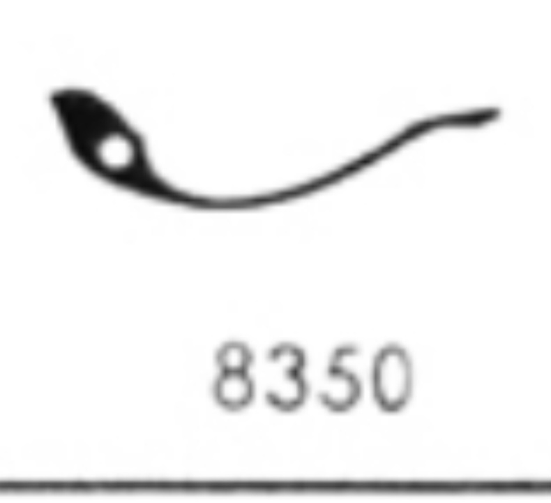

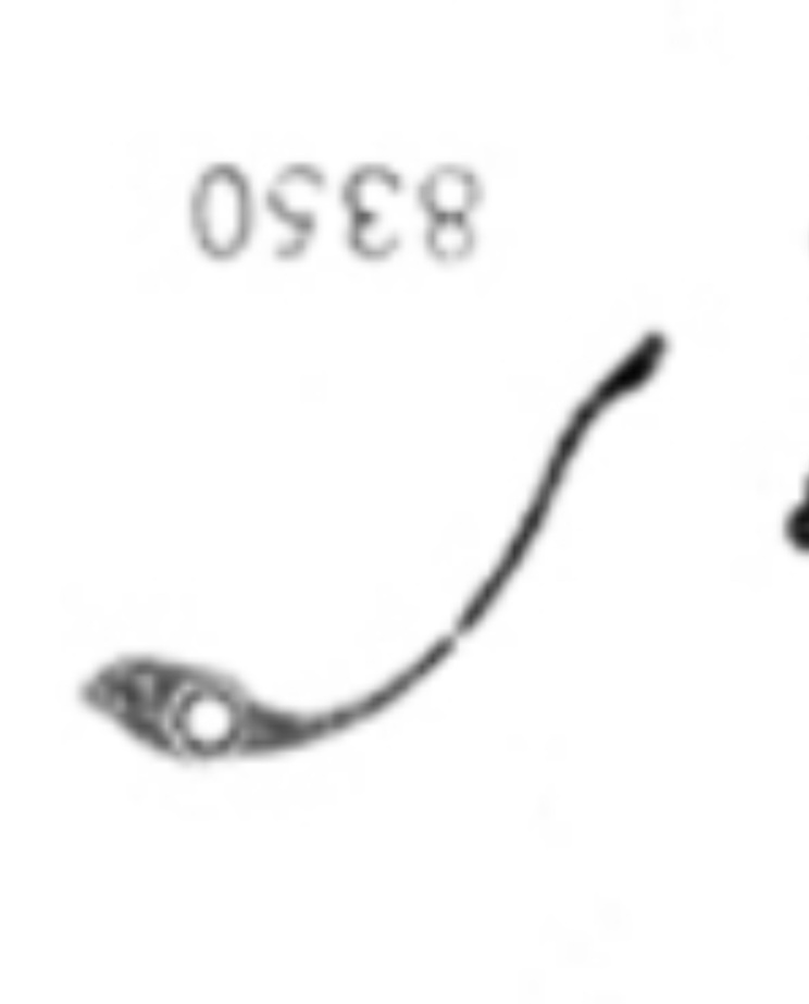

Kijkend naar de diagrammen van de 150 en 175, lijkt het effectief hetzelfde onderdeel te zijn, maar zou graag bevestiging hebben van iemand met kennis ter zake. Voor de 150 is er namelijk meer aanbod en aan redelijkere prijzen. Geen idee wat ze bij Ofrei met “new style” bedoelen.

Net even de technische documenten vd 150 (de foto die op de kop is) en de 170 vergeleken. Ik zie een klein verschil maar vermoed dat het functioneel is, ook aangezien cousins aangeeft dat het op beide kalibers zou moeten werken
Bedankt voor de adviezen. Via een Breitling specifiek forum heb ik intussen kunnen bevestigen dat beide onderdelen uitwisselbaar zijn. Ze zijn schaars en worden alleen maar schaarser zo blijkt.

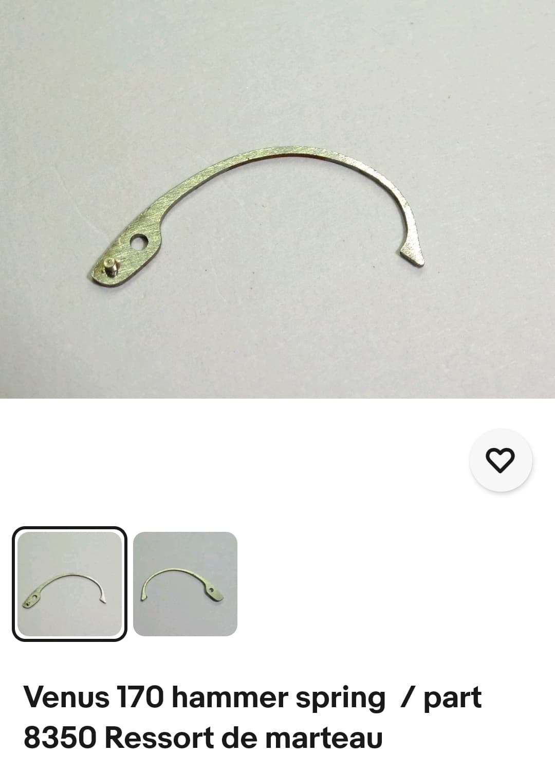

Deze zou voor de 170 zijn, maar ziet er toch heel anders uit…
dan deze:

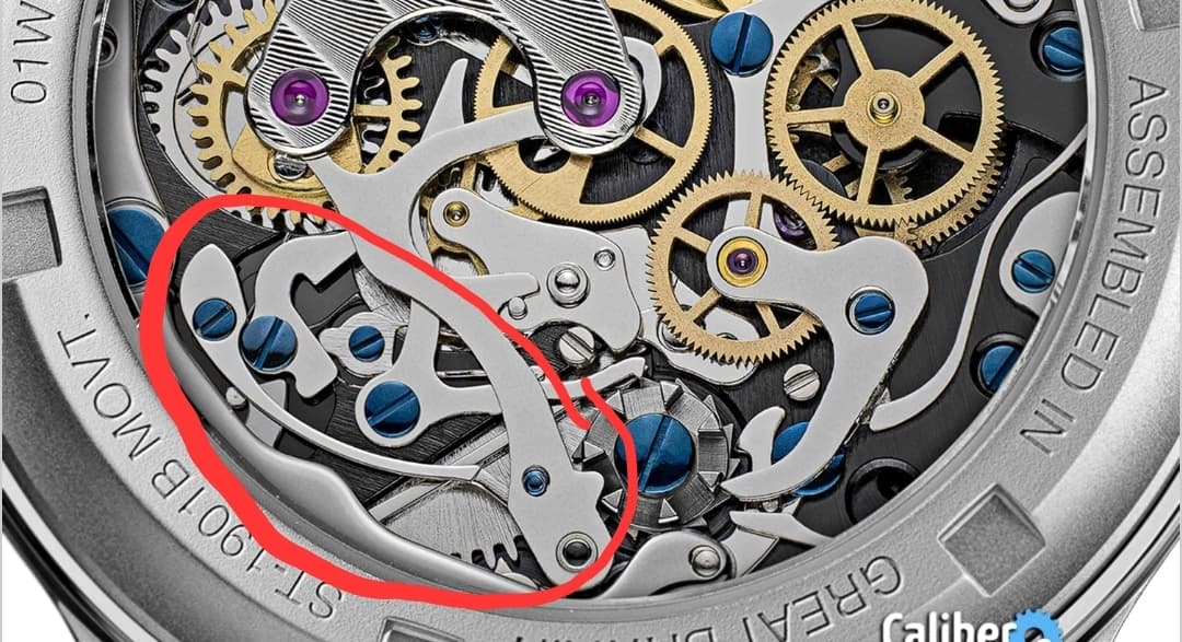

Het zou me niets verbazen wanneer de veer uit een Seagull ST1901 ook/wel zou passen:
De 170 past inderdaad niet, dat is een chrono met de registers op 12 en 6. Een Seagull heb ik ook overwogen, goeie 100€ voor een complete op Aliexpress.

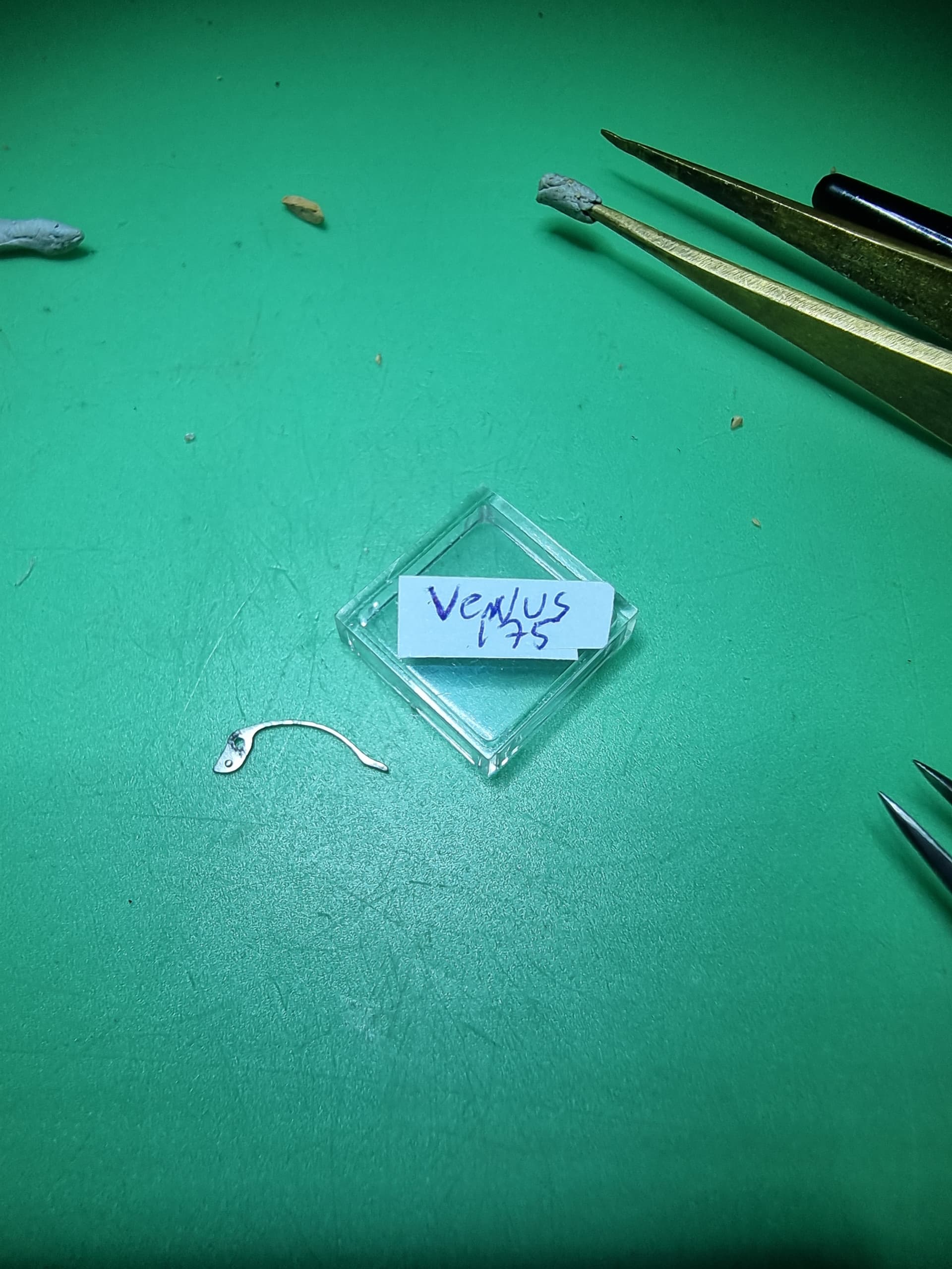

Het is uiteindelijk de laatste in voorraad bij Romer in Duitsland geworden, 80€ incl. verzending. Veel geld voor een halve gram staal, maar goed, gezien de waarde van een jaren 40 Breitling Premier valt het best te relativeren.
