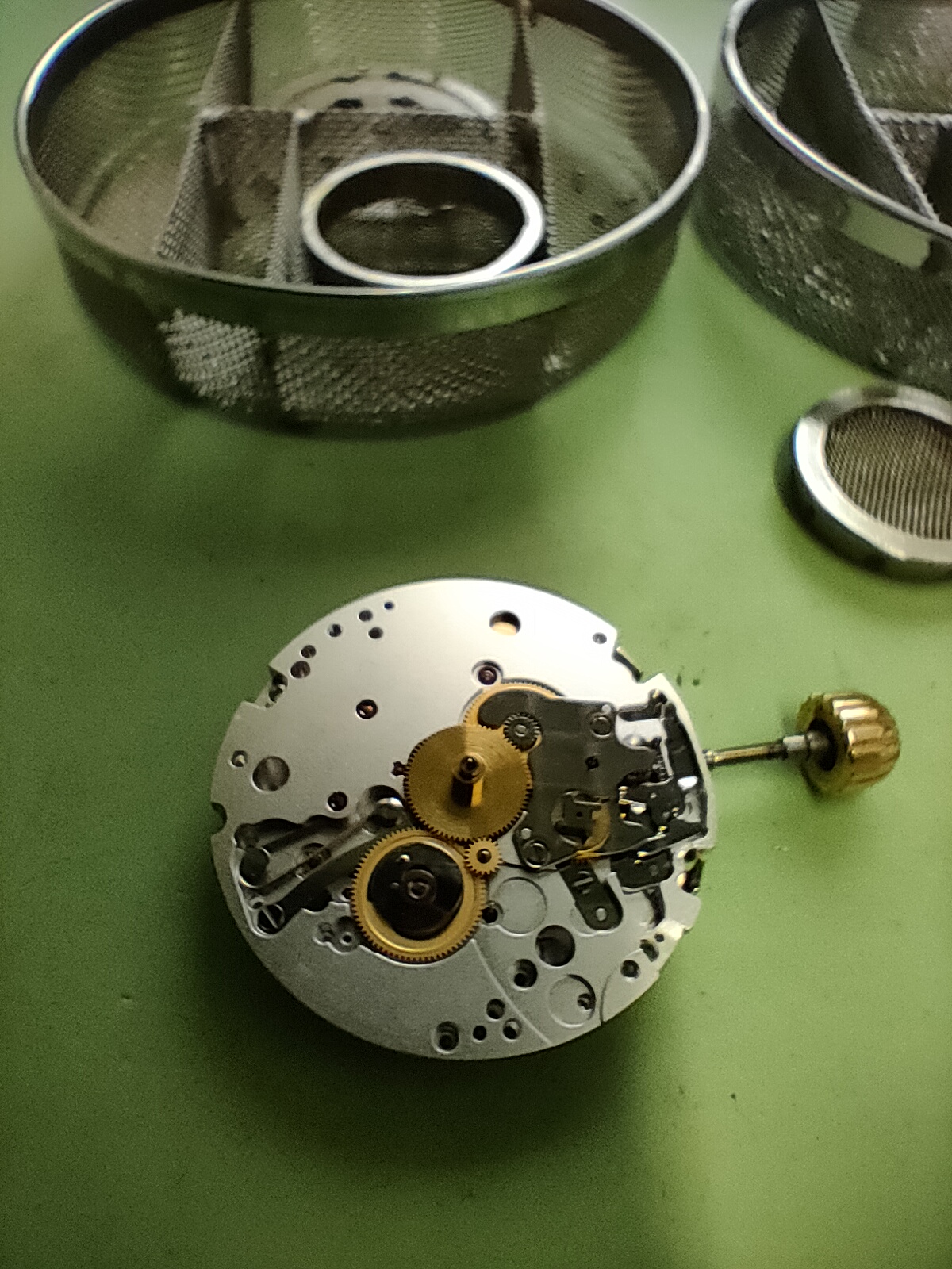

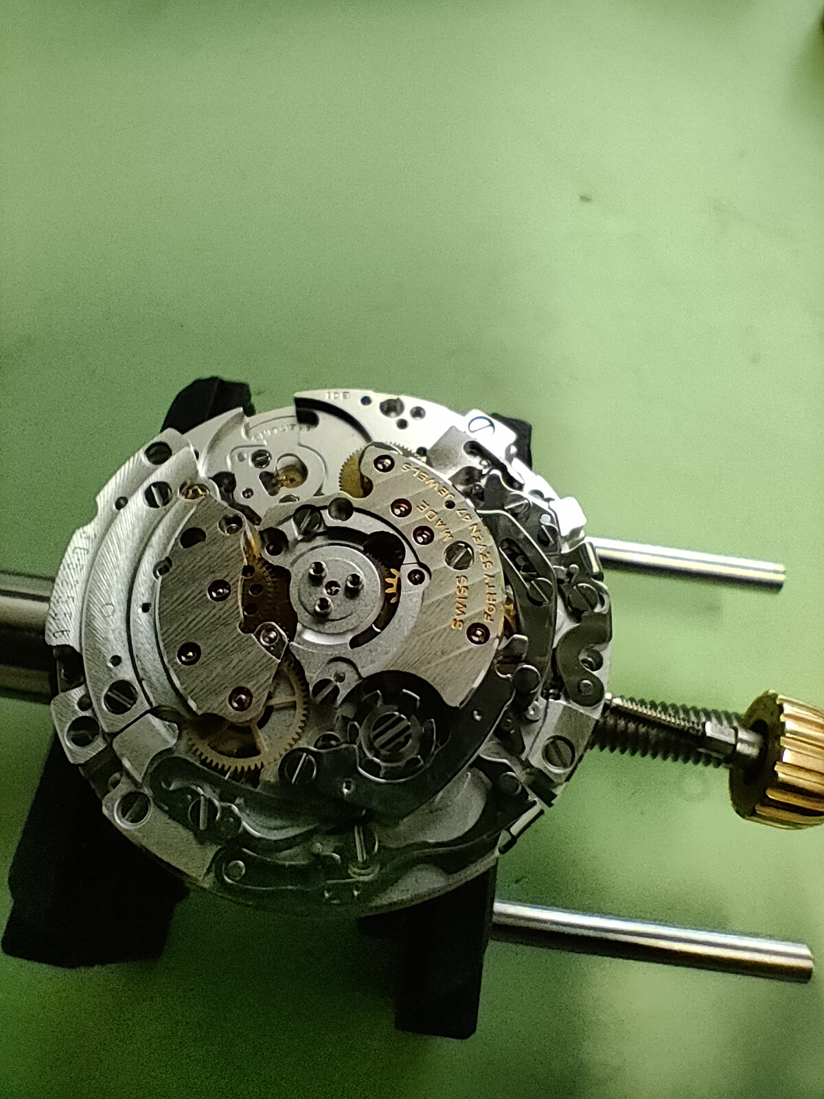

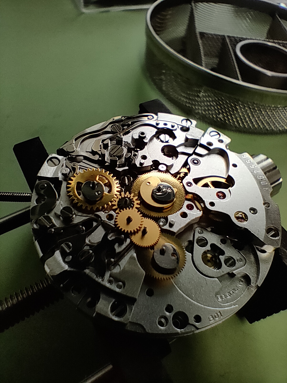

Ik heb laatst een B01 geserviced zit mooi in elkaar, hier wat foto’s.

Hallo Jeroen, kun jij ook aan originele onderdelen komen voor de B01? Het uurwerk ziet er prachtig uit hoor… :+1:
Dank voor al uw inzichten. Ik zal dus mee kunnen wegen dat de vajoux 7750 door de bredere toepassing makkelijker aan onderdelen te komen zal. Waar de B01 op dat gebied een groter risico vormt dat het moeilijker is om aan onderdelen te komen omdat het merk specifiek is.
Maar inderdaad het is wel weer een verbetering in specificaties. En er zal doordat het geen klein merk is er toch altijd aardig wat horlogemakers ermee in aanraking (zijn) komen.
Helaas nog niet, was gelukkig ook niet nodig.
Gewoon een servicebeurt met nieuwe olie en hij liep weer als een zonnetje.
Er komen heus wel onderdelen beschikbaar via het grijze circuit maar het uurwerk is nog behoorlijk nieuw dat ze er nog niet zijn.
Het B01 uurwerk is met wat aanpassingen ook door Tudor gebruikt.
OK, dank voor je antwoord. Zo te zien heb je het prima voor elkaar. Goed werk man…!

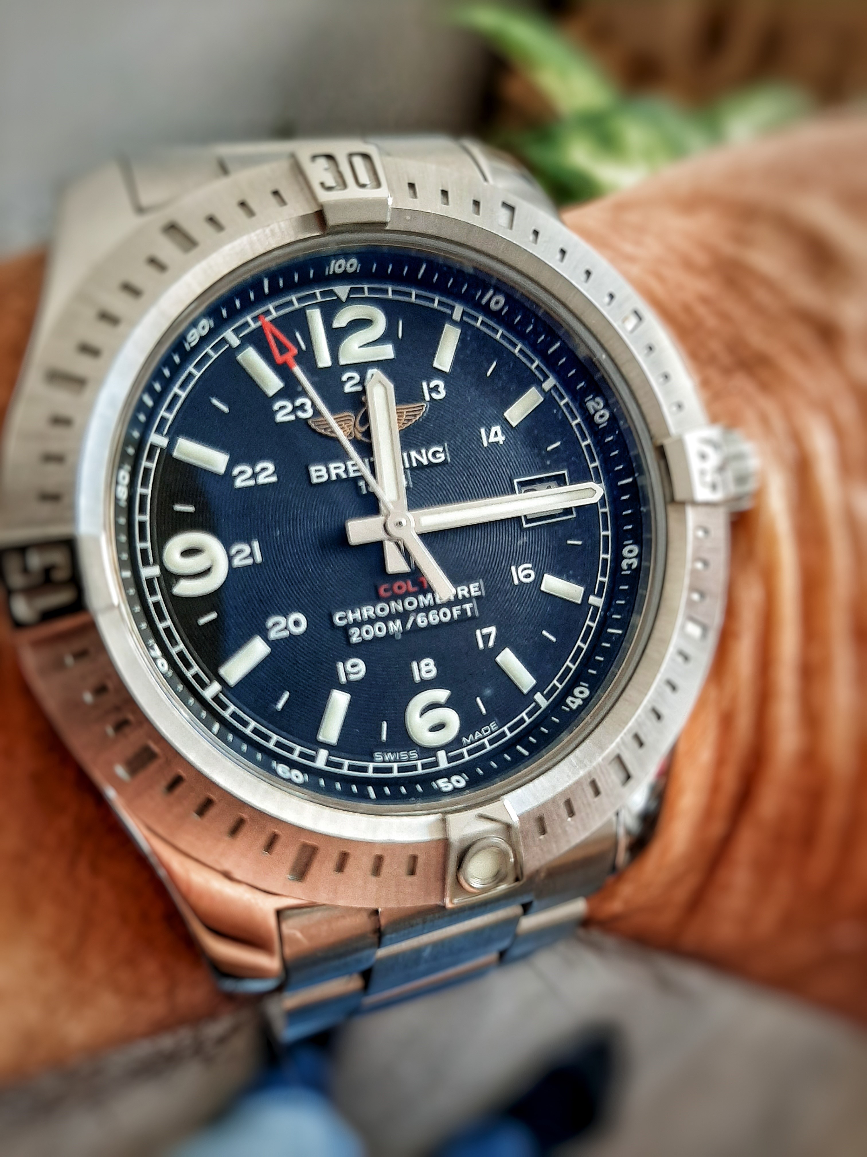

Er is nog een derde optie die ik heb om mijn pols heb, nl. de Colt 44 megequartz van Breitling. Om de 7 jaar een batterijwissel, nieuwe seal en op druk brengen; klaar is Kees. Kost een paar tientjes. Altijd de juiste tijd om je pols en nooit opwinden. Maar ja, volgens sommigen geen mechanische ‘ziel’…
Ik vind die wobble zo lekker!
Niks mis met quartz, mooi horloge hoor en inderdaad zorgeloos altijd de juiste tijd om de pols
