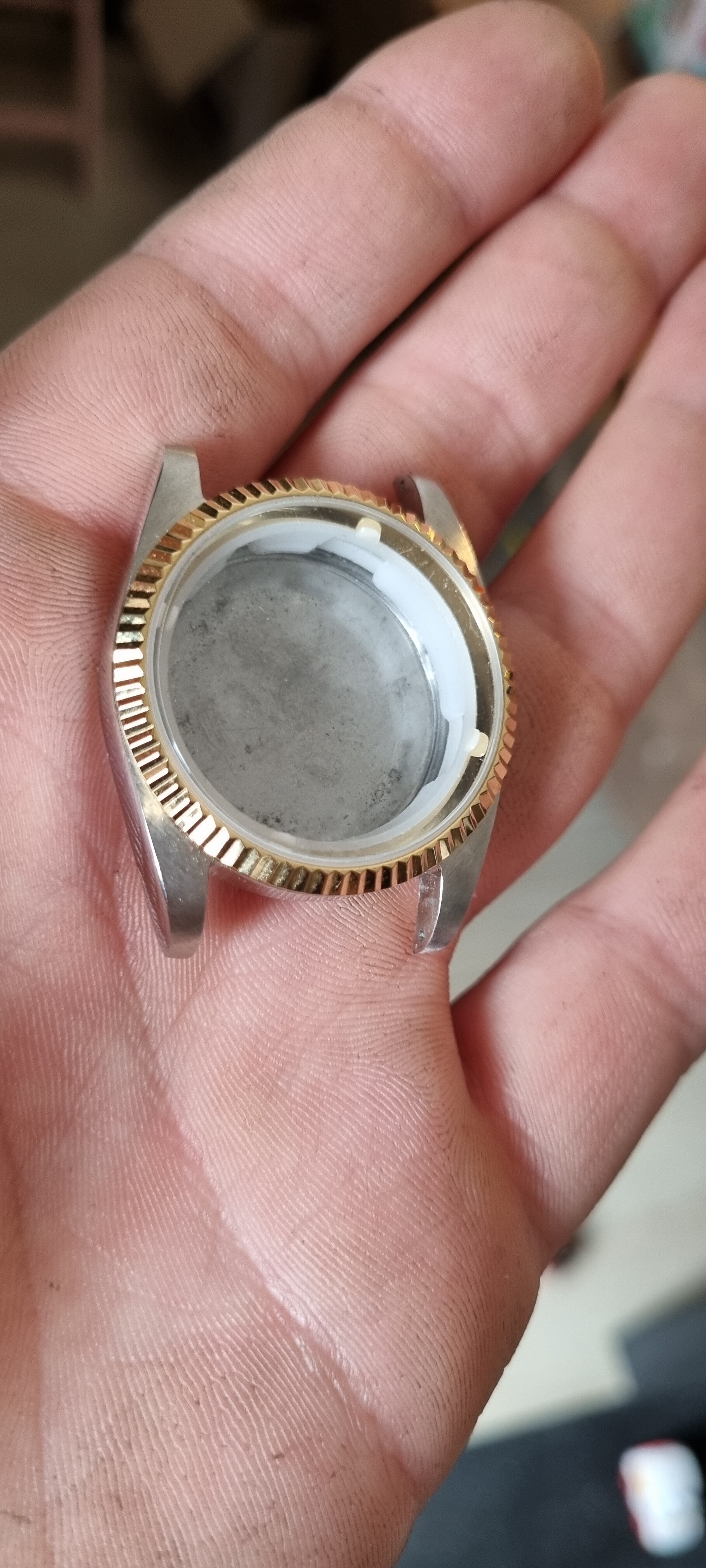

Dit is de case

Je hebt ook nog kans dat het nét wel past maar dat de rotor tegen de caseback komt. Die ETA cases zijn vaak net iets dunner.
Ja daar ben ik ook een beetje bang voor. Zou de deksel van een seiko er niet oppassen?:sweat_smile:
Is dit van die Chinees op eBay? Ik heb ook een kast van hem met NH35.
Hij komt wel van ebay en een behoorlijk eind weg, dacht Singapore geloof ik.
Het is een kast van een sandoz day date eigenlijk. Vandaar ook de S op de clasp
Eta 2824 past in NH36 kast maar dan heb je spacer nodig ( en andere caseback )
Andersom past niet.

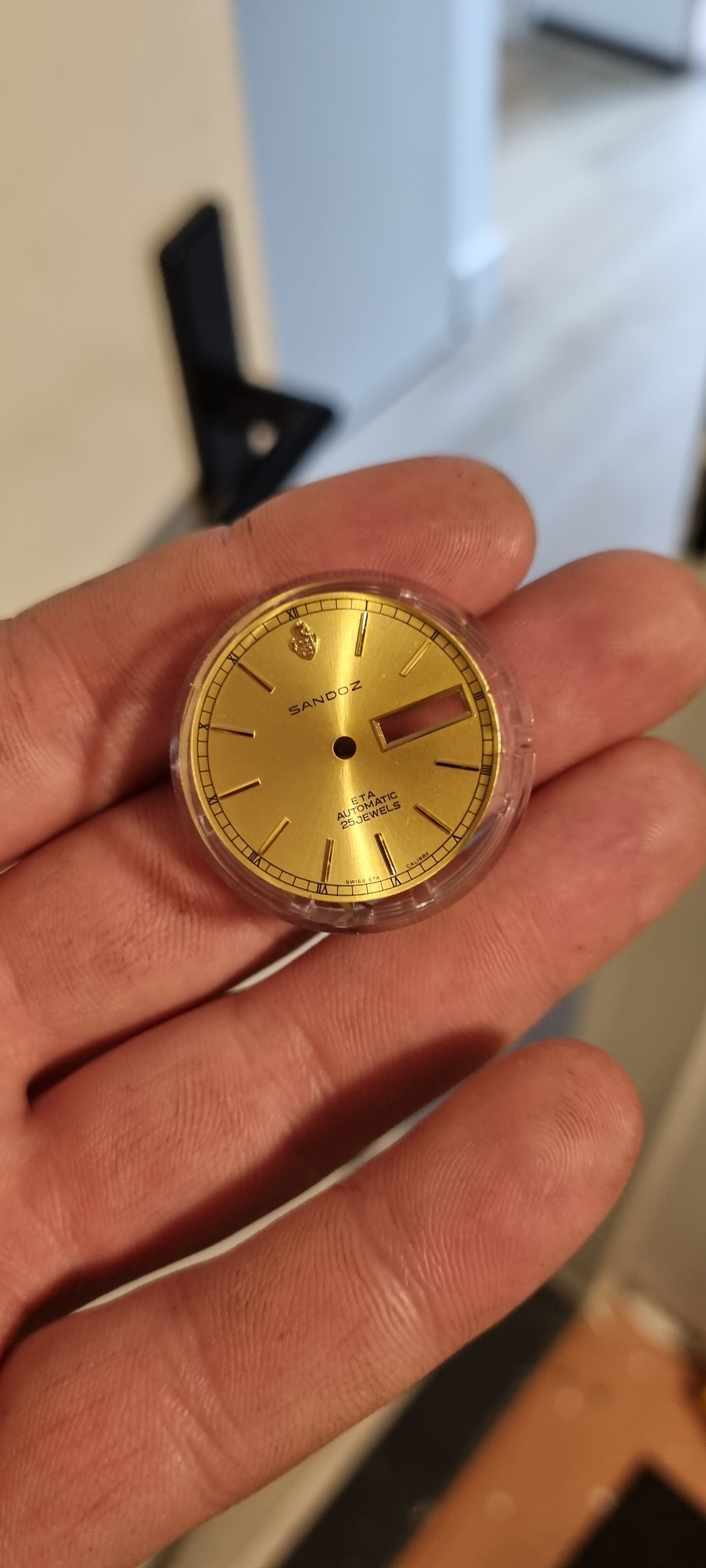

Heb jij een eta uurwerk met day en date naast elkaar? Dit is de dial die erbij zat namelijk.
Zou ik opzich ook niet vervelend vinden om naar te moeten kijken, maar zie alleen eta uurwerken met enkele datum.
Je zoekt een 2836-2.
Ohw dat verklaard een hoop😅
