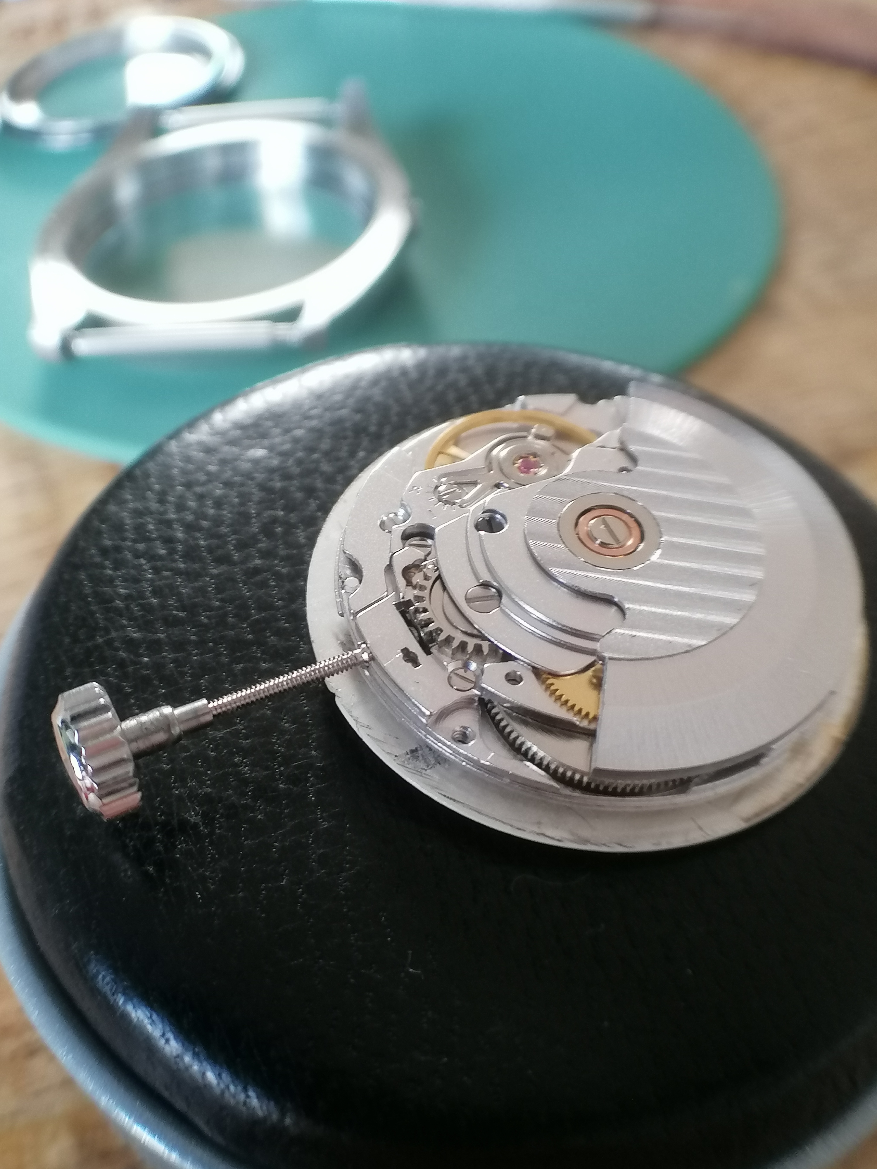

Ik heb (nog een keer) jullie hulp nodig bij mijn DIY horloge bouw project.
Het probleem is dat de opwindas niet meer in het uurwerk gaat. Het uurwerk is een ETA2824 clone.
Mijn vraag is dus hoe los ik dit op?
Alvast bedankt.
Onderstaand wat foto’s ter verduidelijking.

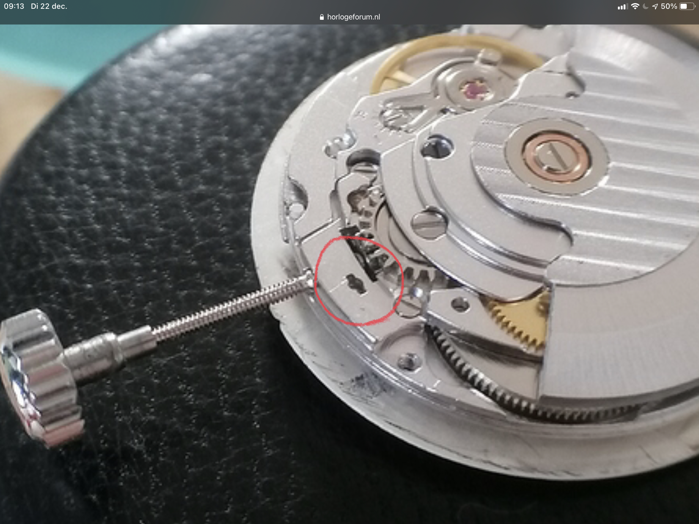

Zo te zien is de hebel onder de tirette geschoven.
Oplossing: verzet mechanisme demonteren boel goed zetten en dan met demontage de tirette niet te diep indrukken zodat het niet weer gebeurd😀
Succes ermee

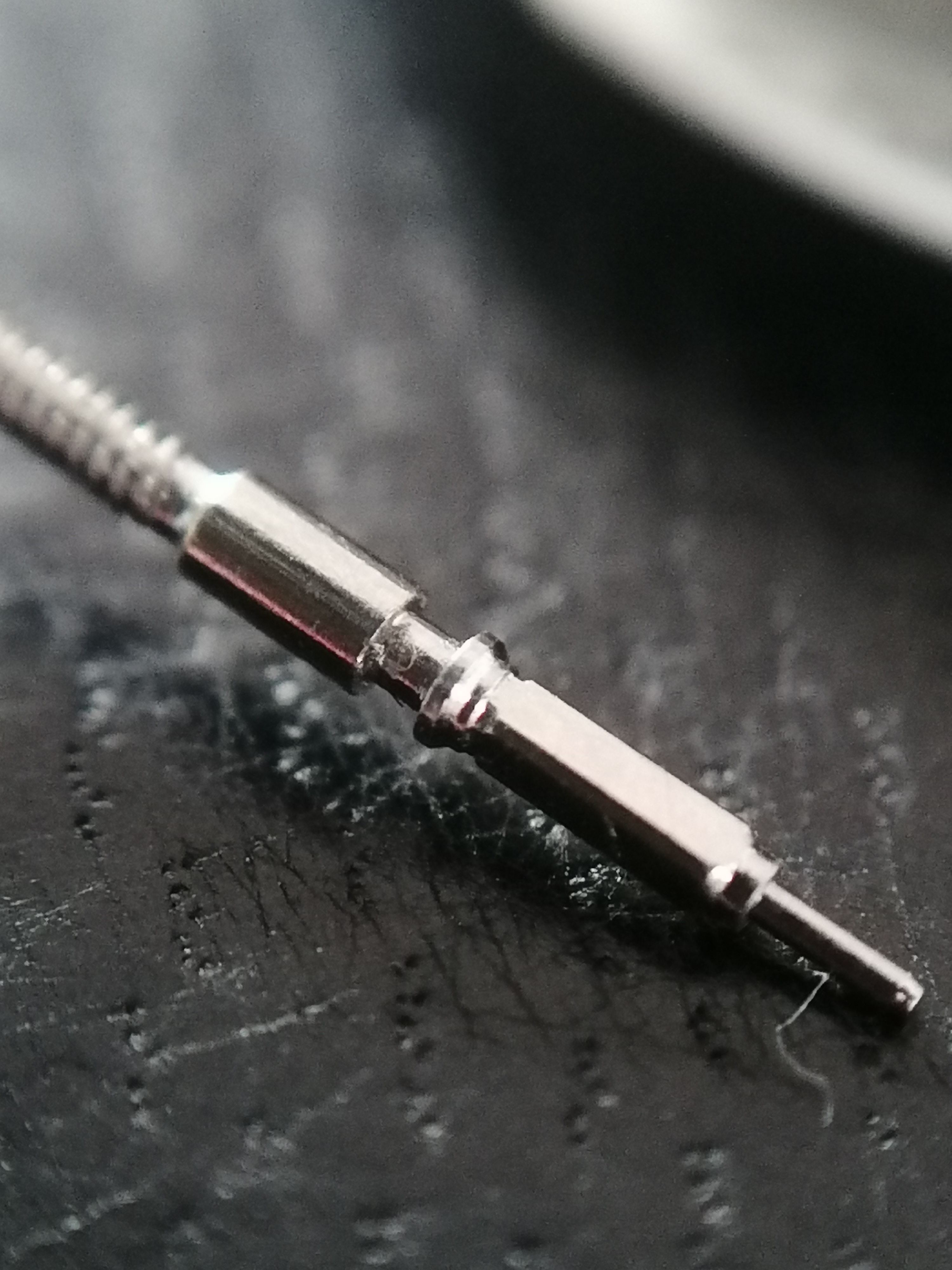

Gebeurt wel eens vaker. Bij het eruit halen van de stem moet bij een 2824 het horloge in de wijzerverzetstand staan. Het pinnetje slechts net genoeg indrukken zodat de stem eruit kan. Terug plaatsen, hetzelfde verhaal. Niet te diep indrukken en voor het indrukken altijd een schroevendraaier gebruiken die precies in de opening past (zie foto). Dat is de reden dat het een rechthoekige opening is. Nooi een prikker of iets dergelijks gebruiken. De kans dat je dan te diep indrukt is dan veel te groot.
Het probleem verhelpen kan enkel door het verzet mechanisme te demonteren en correct terug te plaatsen.
