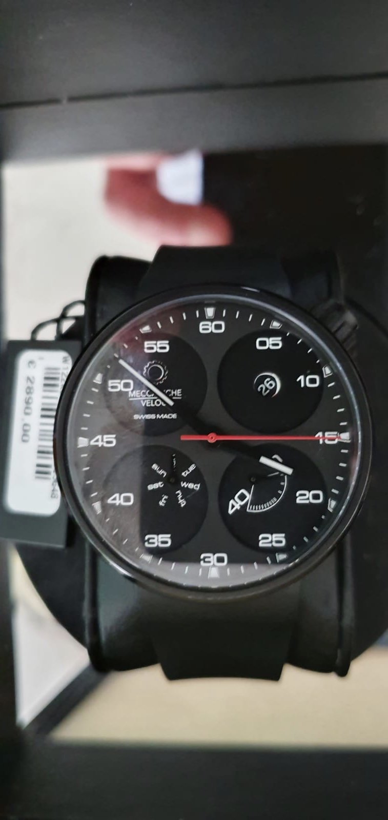

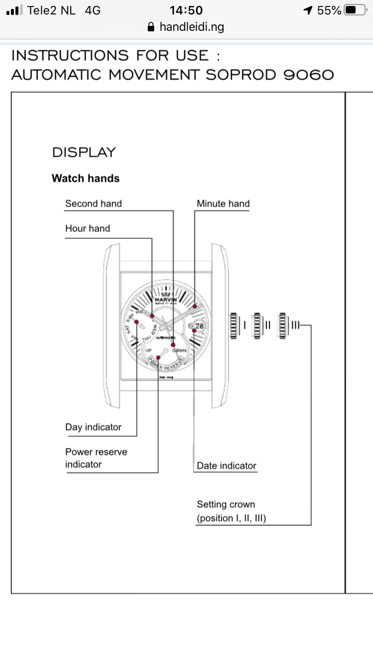

Hallo allemaal iemand een idee of dit horloge snelverzet heeft voor de dag. Het lukt mij alleen met de tijd 24uur doordraaien. Ik kan de manual van dit horloge niet vinden op google.
Zitten er geen kleine knopjes aan de zijkant van de kast ofzo?
Je moet ook niet zoeken op de manual van het horloge. Zorg dat je erachter komt welk uurwerk het is en zoek op de manual daarvan.
Nee alleen de grote met drie standen
1is hand wind
2datum ik dacht ene kant datum andere kant dag maar nee.
3is de tijd.

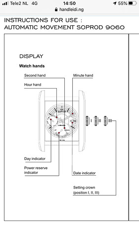

Ja dat ga ik maar doen ik hoorde in een filmpje iets over soprod. Het is een horloge van catawiki met de verkeerde doos en ook de verkeerde gebruiksaanwijzing.
Volgens de fabrikant zit er een Soprod uurwerk in.

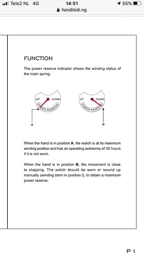

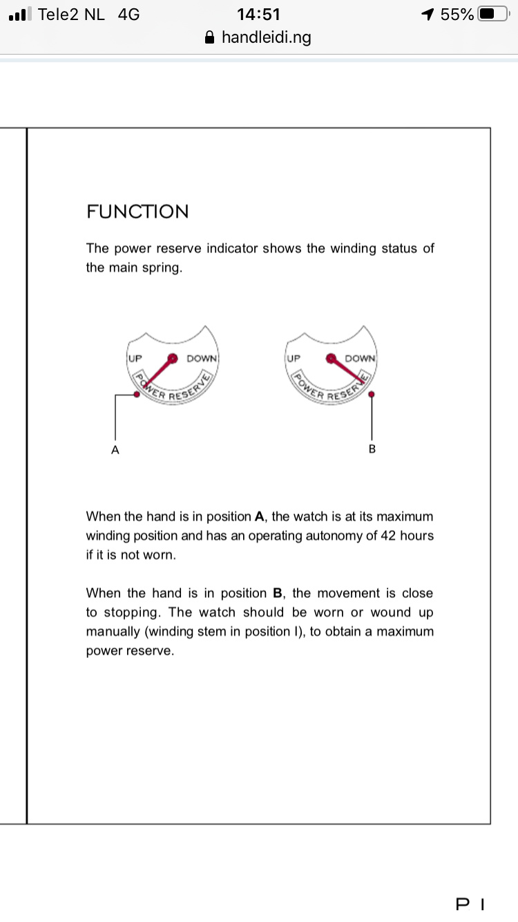

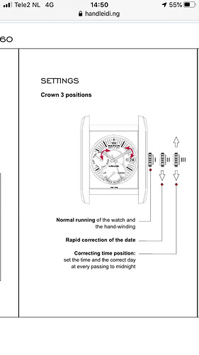

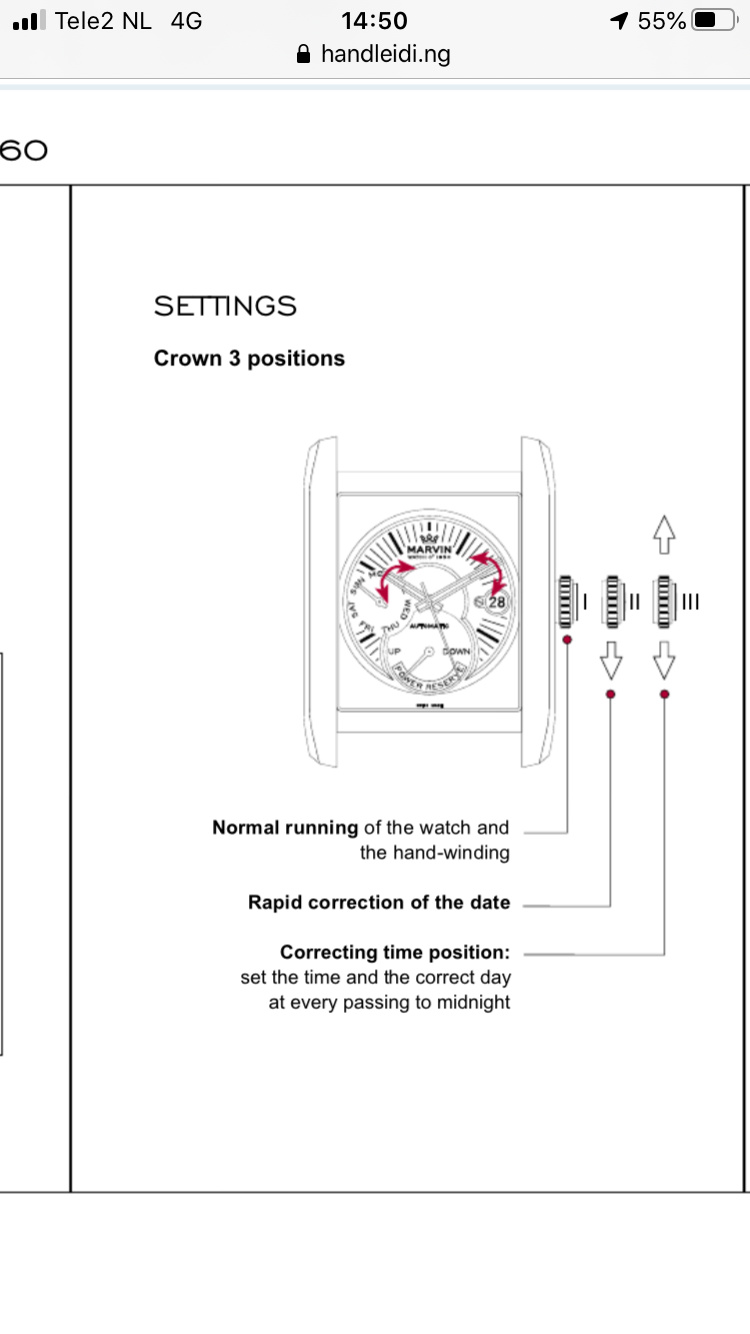

Alle handleidingen van dit uurwerk vind je hier.
En wellicht dat deze video wat uitkomst biedt.
Kan je de datum niet verzetten door steeds een paar uur terug te draaien tot ca. 21:00 nadat de datum is versprongen en dan weer vooruit en dit herhalen tot de gewenste datum is bereikt?
Scheelt heel wat gezwengel aan de kroon…
