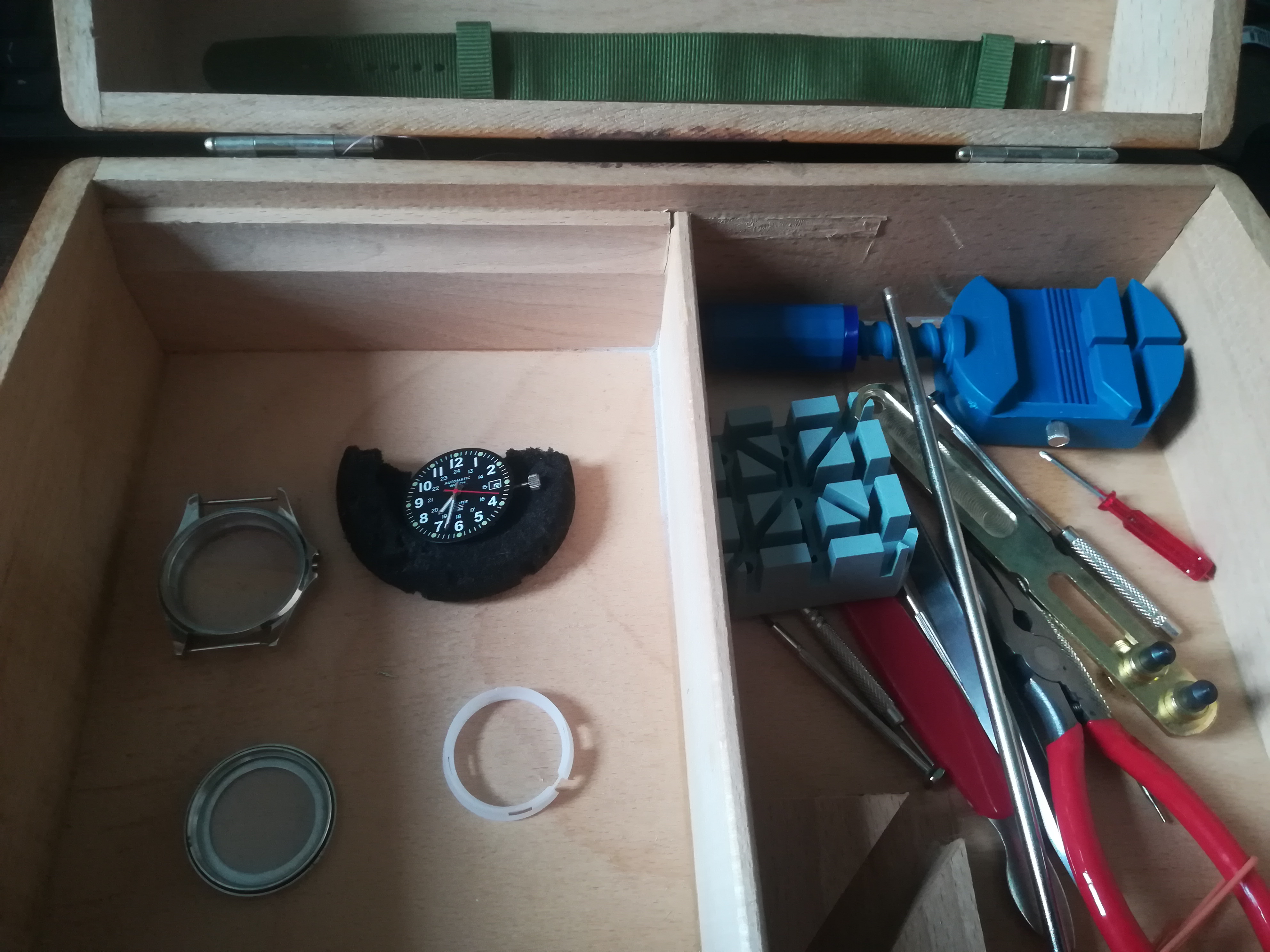

Vandaag dacht ik ik probeer een horloge Ik heb liggen waarvan de tijd en de datum niet in te stellen is.
eens kijken of ik iets kan vinden waarom.
Mijn eerste projectje.
na het openmaken vielen er gelijk een onderdeeltje uit misschien dat iemand van jullie weet wat het is en doet?

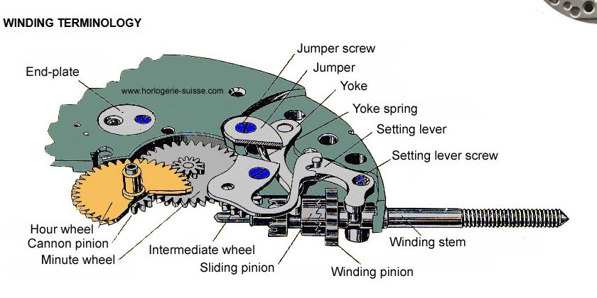

Dat is een stuk van de tiretteveer. Deze is gebroken en dan heb je niet meer de klikstand van de kroon bij de datum correctie en tijdverzetting
De tiretteveer bevindt zich onder de wijzerplaat.
Jammer dat je het niet op kan winden.
Ah deze is dus afgebroken. Eens zoeken naar de tritteveer.
Dank.
Oftewel in Engels yoke
The Setting Lever Spring
Idd de yoke
Zit eronder
Eens kijken of het de moeite waard is om te vervangen.
Mooi plaatje. Zijn deze overal hetzelfde?
