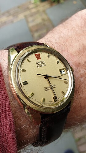

De Omega stemvorkhorloges worden aangeduid met f300Hz.
Plaatje van een ex van mij:

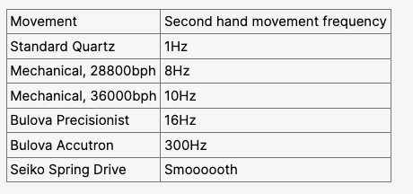

Zoemertjes zijn übercool. Accutron high-frequency quartzen ook. Het korte antwoord op je vraag is “ja”. Overigens glijdt de wijzer van de 262 kHz quartz niet echt. Hier een tabelletje over de frequentie van stapjes van de secondewijzer:
Maar @fdpg1963 en @Ruud hebben alles al gezegd.

Ook het overzicht van de hoeveelheid tikken vd secondewijzer is interessant, hoewel UHF een bijna 1000x zo hoge frequentie heeft glijdt de Accutron wijzer vloeiender.
