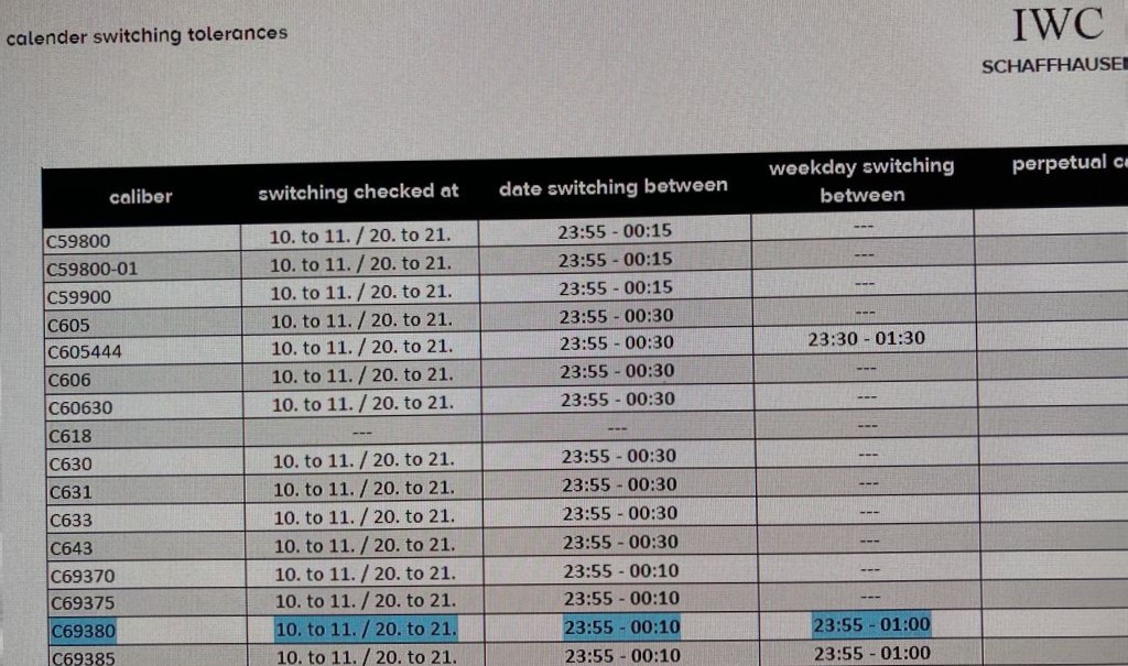

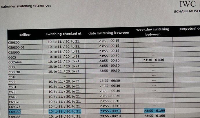

Onderstaande, blauw gemarkeerd, zijn de waarden die IWC voor uw horloge aanhoudt, de dag verzetting mag dus liever niet gelijk met de datum gaan zoals @HorloG al vermeld ivm krachtverlies.
Dus het hoort zo en navragen bij IWC of de dealer kunt u doen maar dan krijgt u hetzelfde antwoord. Ben IWC gecertificeerd en heb direct van hun servicesite, die alleen voor horlogemakers met licentie toegankelijk is, deze gegevens gehaald.
