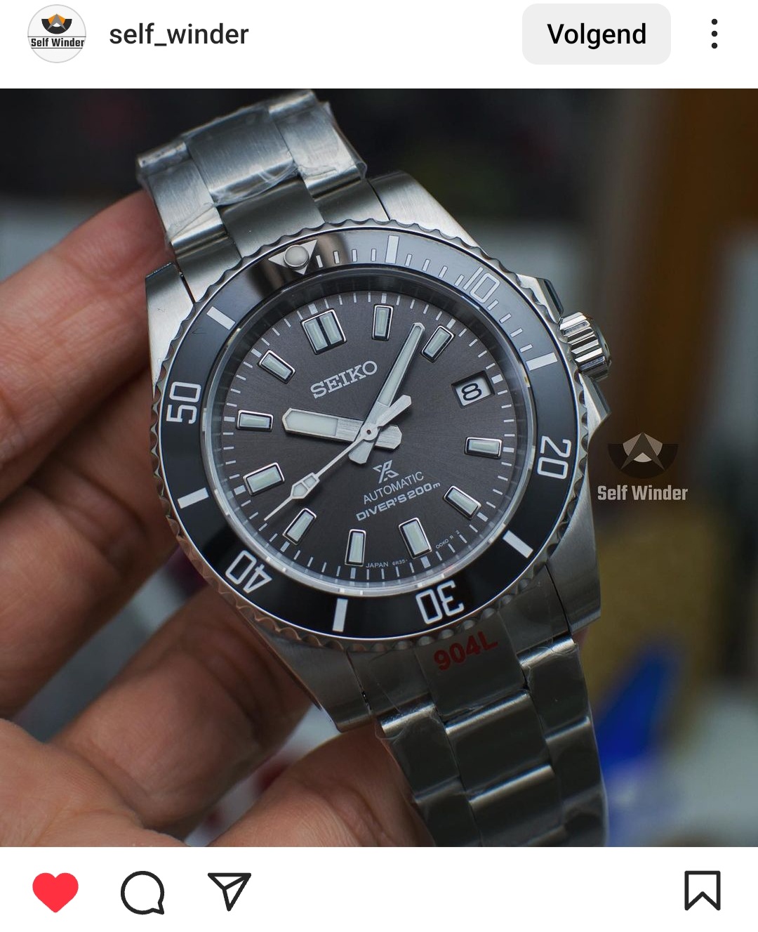

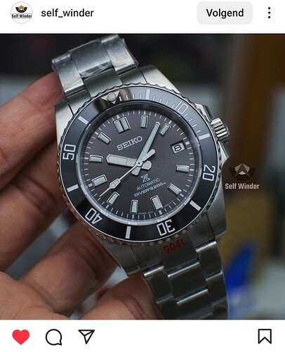

Alhoewel ik op instagram een foto zag van de SPB143 met, wat leek, een keramische bezel. Ik heb vervolgens de account eigenaar een bericht gestuurd of het inderdaad een keramische bezel was. En ja hoor, dat was het ook.

Zou je die foto eens met ons kunnen delen? Of zijn/haar Instagram bekend maken? Ik ben benieuwd hoe dat er uit ziet namelijk.
#metoo
Ik zie nu wel @Zirx @JuKo dat deze Seiko SPB crown guards heeft. Dus volgens mij is de horloge kast een ander type. Misschien dat het daardoor wat meer ruimte geeft voor een keramische bezel.
Ah ja, het is een mod bestaande uit een submariner kast met 143 wijzerplaat. Ook de wijzers zijn aangepast.
Oei. Dus het zal niet mogelijk zijn om van een gewoonlijke SPB143 bezel, een keramische bezel ervan te maken?
Dit is een mod, geen Seiko kast! Waarschijnlijk SKX spullen.
Ah, @JuKo was me voor :grimacing:
Ik gok van niet, tenzij Seiko dat bij 62mas modellen van deze afmetingen zelf heeft toegepast. Maar dan moet je die nog zien te krijgen!

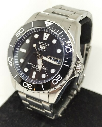

Ik heb mijn Seiko SRPD sea urchin, voorzien van keramische bezel Insert, daar voor heb ik 'n bezel gezocht waarvan ik binnenmaat en buitenmaat kon passen.
Ook heb ik er 'n Sapphire glas ingezet, passend bij de hoogte van de bezel Insert.
