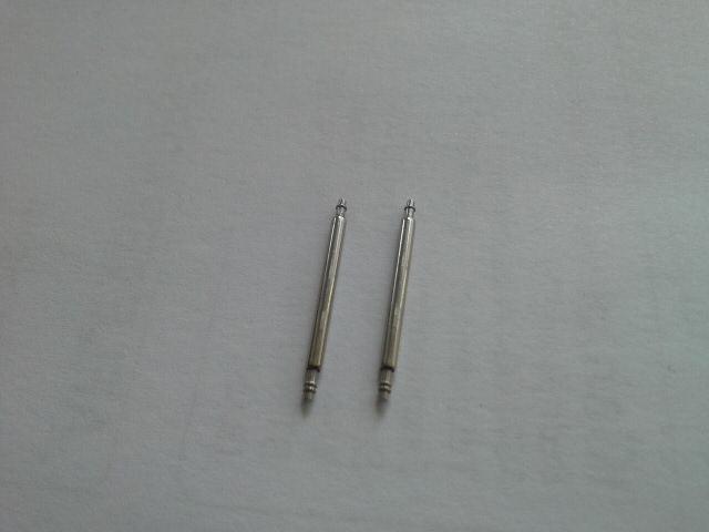

Gisteren deze springbars aangetroffen aan een Seiko 5
waarbij aan 1 kant slechts 1 kraagje zit en aan de andere kant
2 kraagjes,
Iemand een idee waarom of welk nut zoiets heeft ?
omdat het goedkoper is lijkt me niet.
Dat dubbele kraagje is bestemd voor je Bergeon 6767 (of andere bandtools). Het vorkje van deze tools past tussen deze 2 kraagjes, je hoeft een pushpin maar aan een kant te bedienen, voor het plaatsen of verwijderen van een band, vandaar dat er een dubbel kraagje aan maar een kant zit.
