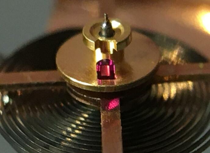

Als er aan een asje twee uiteinden zitten, en je wil alles goed gelagerd hebben, dan kom je toch op een even aantal steentjes uit? Waarom dan toch 15, 17 of 21 meestal?
Daar is vast een heel simpele verklaring voor?
Je vergeet de impulssteen van de balans.
Paul was nog weer wat sneller EN vond ook nog een mooie macro.
Een even aantal stenen kan dan weer ontstaan als bijvoorbeeld het bovenste veertonlager gesteend is. Zeer nuttige steen daar, want bij weinig geservicede vintage’s wordt dat lagergat nogal eens ovaal; indien het gewoon een gat in de kloof is.
Ah vandaar! Ik wist niet dat daar ook een steentje zit! Ik dacht een metalen pennetje.
De ankerstenen had ik wel bedacht, maar die zijn ook met zijn tweetjes… Mooie macro!
Hoeft hier geen smeersel?
Nee, dat zou de krachtoverbrenging belemmeren, meen ik gelezen te hebben. Dito de tappen van het anker, geen olie daar.
