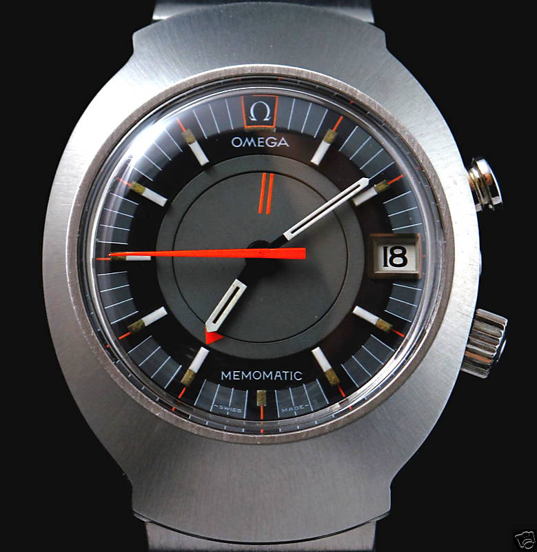

Maurits Schreef:
Memomatic (automaat met datum),
Toen ik het lijstje van carteblanchepw eerst tegenkwam moest ik aan een automaat met alarm denken. Heb zelf namelijk deze:
Dus als ik het goed lees dan heeft Eterna 5 kogeltjes voor de rotor? En hebben andere merken dit systeem overgenomen…??
