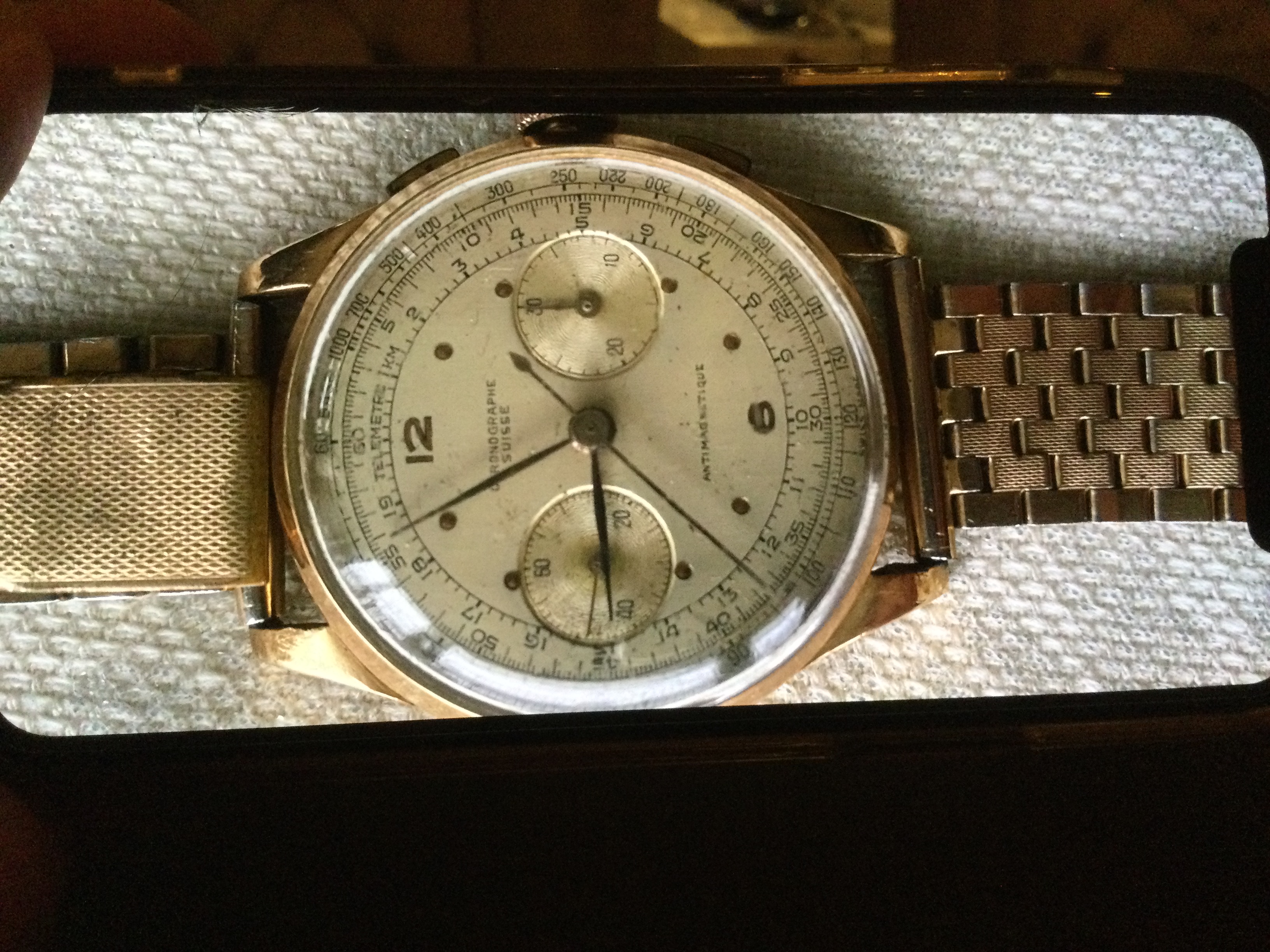

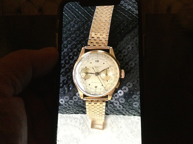

Zou dit horloge het waard zijn om het te laten restaureren? Wat zou dat ongeveer kosten.en waar zou ik dat kunnen laten doen.
Als je het zelf gaat dragen: zeker weten, mooie klassieke chrono
Ga je hem verkopen: nee
Eigelijk zou je jezelf de vraag moeten stellen, is het horloge het jou waard om te herstellen,?
Voor een goede resivie kom je al redelijk snel in de buurt van de waarde van het horloge zelf vrees ik.
Voor verkoop zou ik het niet doen, voor dragen,? Zeker doen.
Kwa prijzen God ik zou 200 euro ongeveer bij een hobby horlogemaker en denk al wel snel richting de 750 euro bij een proffecioneel horlogemaker. (als er niet veel onderdelen defect zijn)
Wat een uiterst fraaie jaren 50 chronograaf. Ik ben benieuwd naar het uurwerkje onder de motorkap, dat kan b.v. goed een Landeron 148 zijn. Je zou een service kunnen laten uitvoeren door een goede horlogemaker. Een uurwerkservice waarbij alles gedemonteerd, gereinigd en opnieuw opgebouwd en voorzien van de juiste oliën. Evt. een nieuw glaasje en een fraaie band eraan, en je kunt weer jaren vooruit. Kosten voor de overhaul schat ik op 150 tot 220,-

Chronograph suisse zijn lastig. Flinterdun goud dus kwetsbaar, maar ze zijn best gewild en gaan voor best wat geld weg. Ze zijn meer waard dan de goudprijs iig.
De vraag is denk ik of je meer krijgt na een service van het horloge. Doorgaans is het antwoord daarop nee… service moet je doen als je het horloge gaat dragen.
Een chrono servicen kost snel meer dan de toevoeging op de verkoopprijs. 750 euro is veel te hoog voor service. Denk dat je die chrono moet kunnen laten servicen voor de helft. Maar bij verkoop krijg je de servicekosten niet terug. Het horloge verkoopt wel makkelijker werkend.

Een 18k chronograph suisse verkoopt vrij goed hoor. Afhankelijk van de staat van het caliber, dat wel.
Je hebt een mooie conditie vind ik qua staat van de kast en de wijzerplaat.
Dit is een incabloc met een vermoedelijk wat latere landeron 159. Kwetsbare horloges.
Er zijn ook varianten met een venus caliber die zijn meer betrouwbaar.
Loopt ie goed? Nult de chrono netjes?

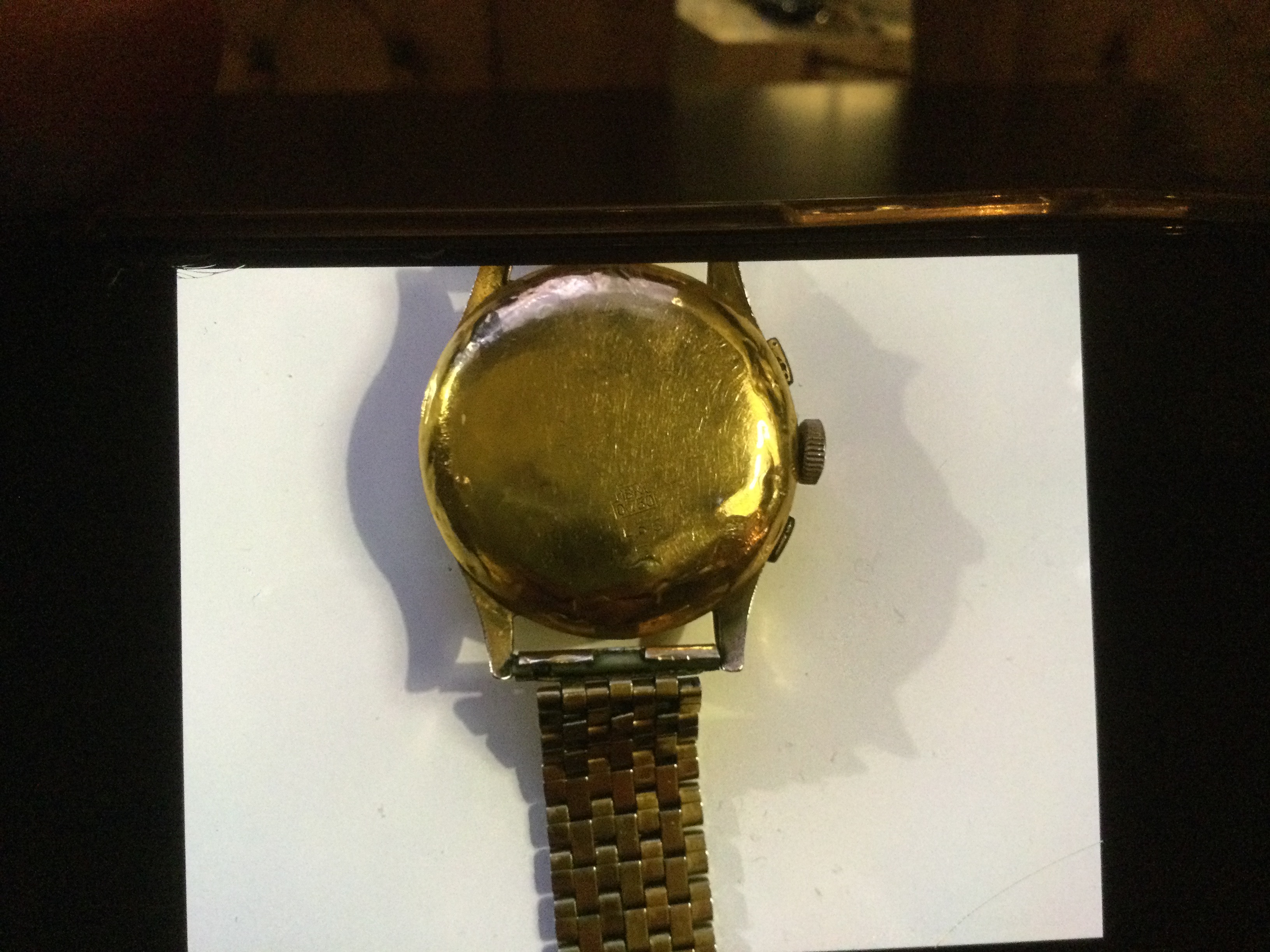

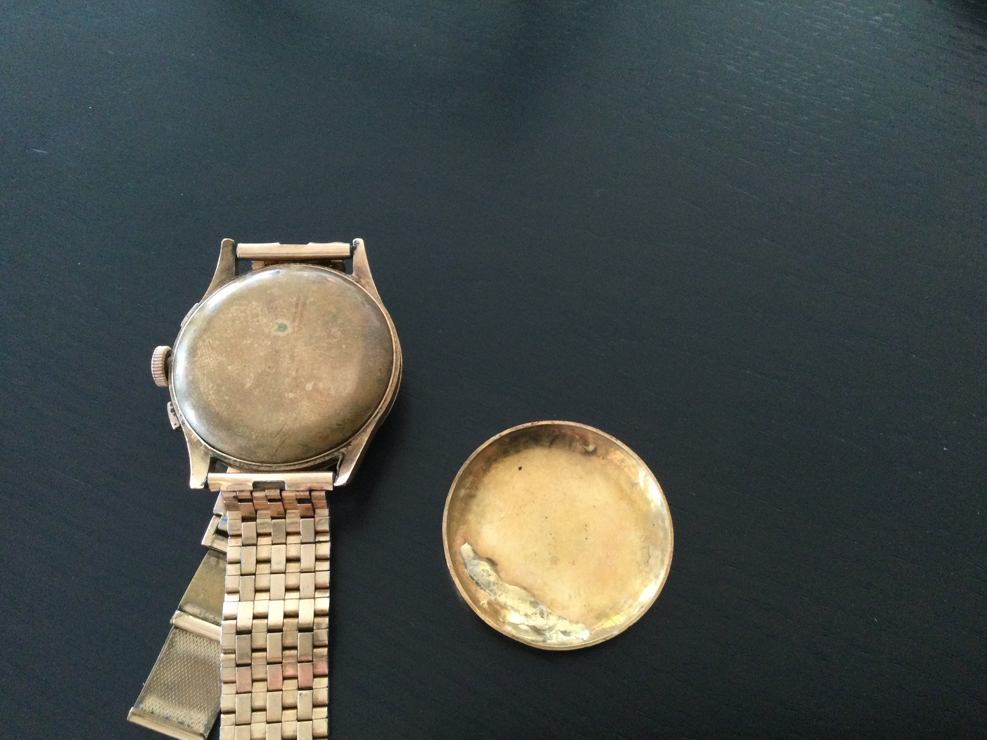

Sluit het deksel nog goed? Is het een dubbel deksel zoals het hoort?
Heb je de serienummer bekeken en de binnenkant om te zien of alles bij elkaar hoort?

Ik zal ook even een foto maken van de binnen kant als ik de deksel er af kan krijgen .Mvg,Antonio
Mijn suggestie is, om het horloge naar Jan Ubels in Bredevoort te brengen. Mijn schatting van kosten is overigens niet voor het opnieuw opmaken van de kast en de wijzerplaat. Behoud van de opgebouwde patine vind ik persoonlijk wel interessant. Succes met de volgende stappen.
