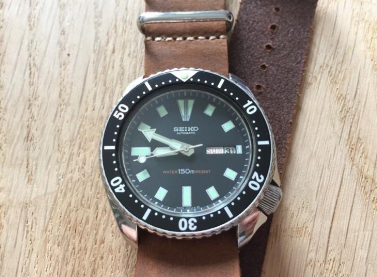

Kan iemand mij aan de hand van deze foto vertellen welke uitvoering Seiko dit is en uit welk jaar deze komt?
En misschien eventueel extra informatie vergaren…?

Seiko 7002 uit jaren '90, dit exemplaar heeft naar mijn inschatting best wat aftermarket spul erop, en de kast lijkt me te ijverig gepolijst.
Zijn er ook mods beschikbaar voor de Seiko 7002?
EBay staat vol met 7002 mods, 98% vd 7002’s is nog meer verbouwd dan Marijke Hellraiser.
Deze is inderdaad ook niet origineel. Plaat heeft van die lelijke groene markers (vaak niet eens lume overigens), bezelinleg is verkeerd (de 1 vd 10 moet een vlak streepje zijn, geen haakje eraan) etc.
Overigens kan ik het niet goed zien maar zou ook een 6309-7290 zijn, de opvolger vd 6309-7040 turtle en voorloper vd 7002/skx007 modellen met vergelijkbare kast.
De caseback zou dat vraagstuk moeten oplossen en dan kun je ook zien uit welk jaar hij komt: eerste cijfer vh serienummer is jaar, tweede is maand. En uurwerk natuurlijk als je hem open kunt maken.

Volgens mij is dit een 6909-7290 aangezien de 7002 alleen een datumaanduiding heeft (zonder dag dus). In dat geval is hij van tussen '82 en '88.
Er lijkt een hoop aftermarket spul op te zitten maar ik vind dat persoonlijk niet erg (mits de verkoper er eerlijk over is). Ik heb ook een 6909-7290 gehad met een am wijzerplaat en bezel insert. Ik heb nu een 7002 waar ook e.a.a aan verbouwd is. Je hebt toch de looks, zonder dat je je zorgen hoeft te maken dat je een kostbare vintage draagt.
Dat gezegd hebbende; ik zou onder de € 100 blijven voor een dergelijk horloge, terwijl een volledig originele zeker het dubbele opbrengt.

Ik denk dat het een 6309-7290 is, modden van de 6309-7290 en 7002 is erg populair omdat ze niet zo veel waard zijn. Eigenlijk is alles wel beschikbaar, van afwijkende wijzerplaatkleuren tot alternatieve wijzers en bezel-inserts. Ik kwam laatst een website tegen waar je zelf een 7002 mod kunt samenstellen die ze vervolgens voor je bouwen in de Filipijnen voor $ 130.
Houd wel rekening met de afwijkende maten t.o.v. de SKX’en, modspul daarvoor past niet allemaal.

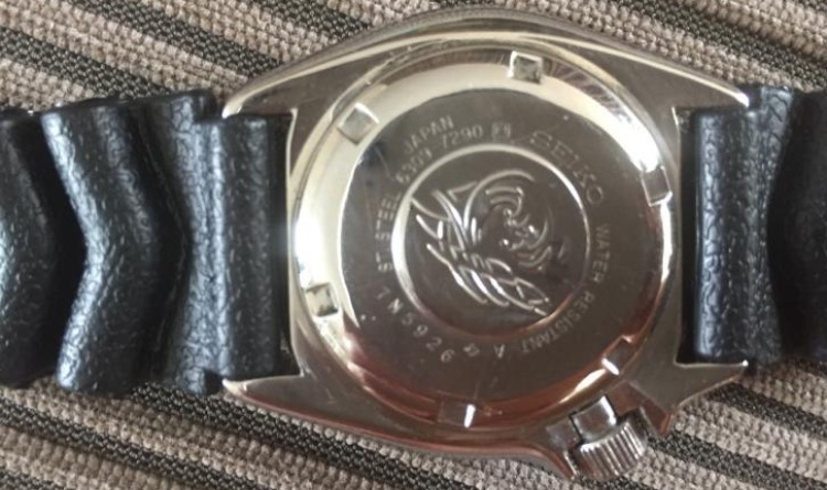

Hieronder een foto met de achterkant ik ben benieuwd… nu netjes met de ‘originele’ band.

Yep, 6309-7290 uit 1987. Er staat Japan boven het typenummer, dat zou betekenen dat er volgens mij een wijzerplaat op zou horen met ‘17 jewels’ extra op de wijzerplaat onder ‘150m’. Indien hij origineel zou zijn.
