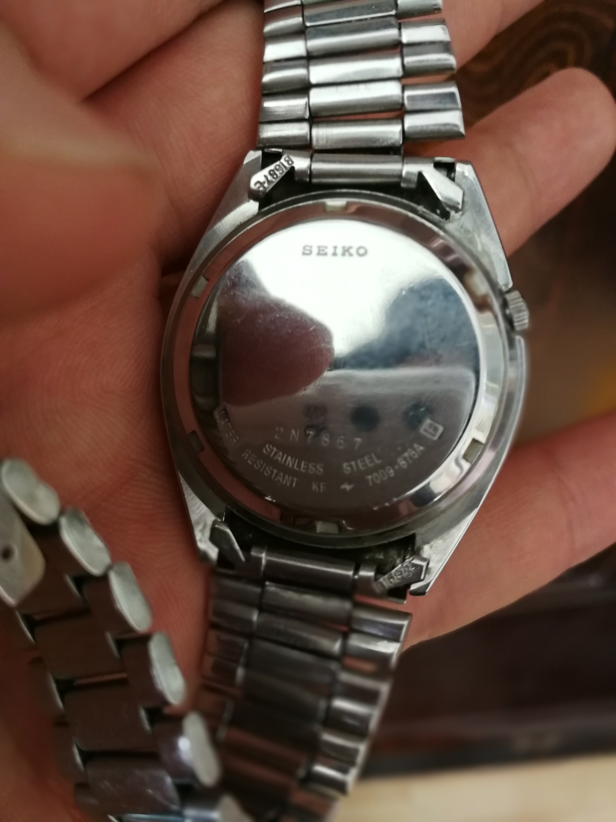

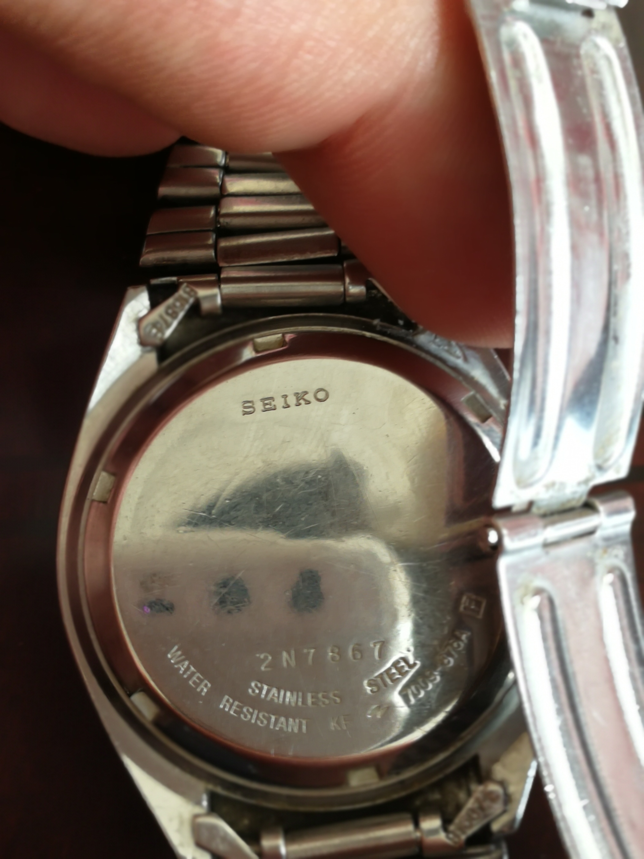

  • Het is mij niet gelukt meer info t.a.v. bouwjaar, uurwerk en dergelijke te vinden, zoektocht Google op serienummer levert niets op, iemand meer info?

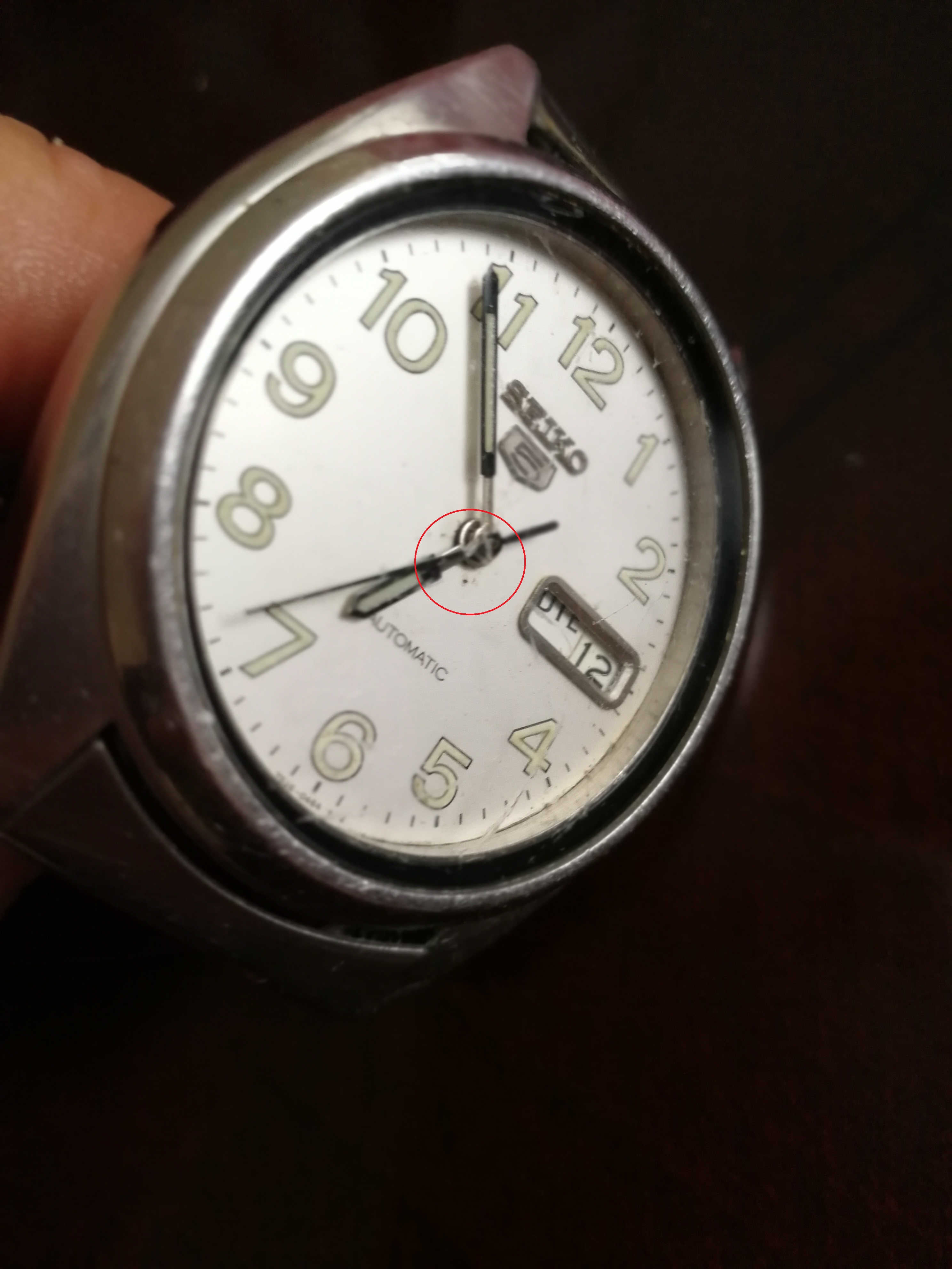

  • De wijzerplaat lijkt beschadiging (foto1) te hebben net onder het stukje waar de wijzers vastzitten, als ik mij niet vergis is dit niet meer te herstellen?

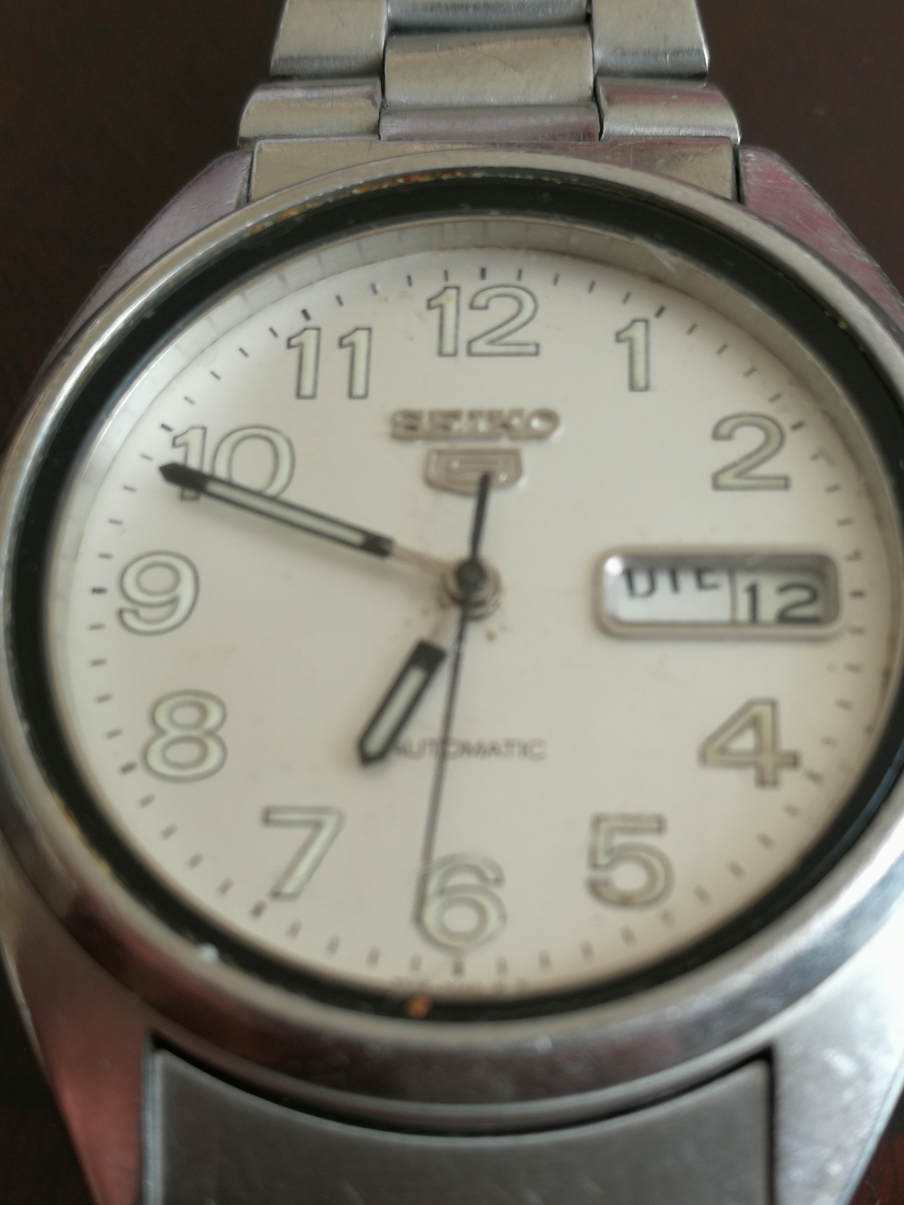

  • Het lukt mij niet om de dagen te verstellen, dit lijkt mij niet complex om te repareren?

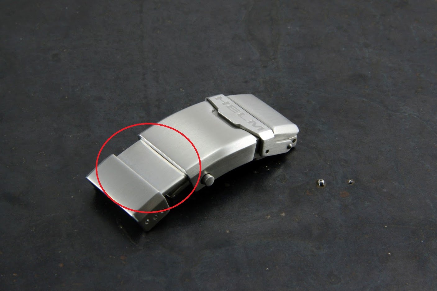

  • Volgens mij gaat het hier om een Seiko versie van een presidential bracelet, die maakt veel herrie en lijkt me zonde om te laten polijsten, iemand tips voor een goed (budget circa 80e) alternatief met een diver extension als op foto5?

Serienummer beginnend met 2N lijkt november 1972 of 1982, verder kan ik je helaas niet helpen.
Succes! Zeker de moeite waard!
Dat zal denk ik 1992 zijn.

Bij een 7009 uurwerk werkt dat met een druksysteem, was je daar van op de hoogte? :sweat_smile:
Nope, wellicht zit dat dus mee :wink: :roll_eyes:
Ik zie alleen wel dat de dag scheef staat dus misschien is er dan wat meer mis. Hopen dat er geen vuil onder de kroon zit en je hem normaal in kan duwen, dat wil ook nog wel eens een probleem zijn.
De N staat voor november, tot de 9de maand gebruiken ze het cijfer, dan de letters.

Results for movement 7005 with serial number 2n7867 :-
The watch was made in November 1972
Onwijs bedankt! Waar zoek je dat op als ik het vragen mag?
Maar dit is een 7009 :thinking:
En nog gelukt met de dag?
